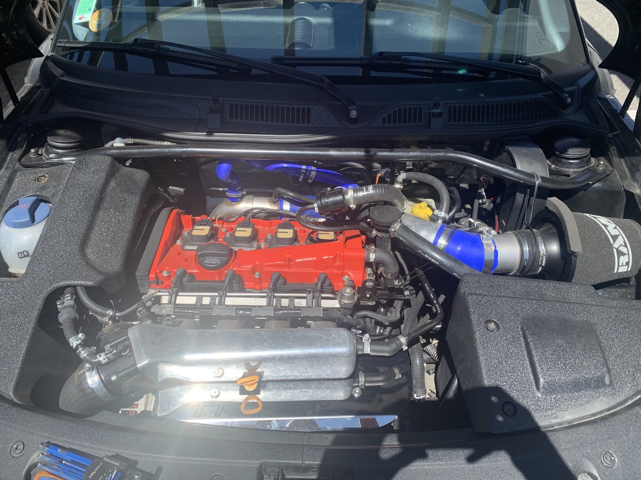

Petite plaque installé sur la TT pour donner de l’elegance. Des mois que j’attendais d’avoir un modèle pour 2RM 😋
  • Aime 1
Belle pièce, ça donne toute suite de l’élégance. On a de la chance je trouve déjà nos bloc sympa comparé à d’autres qui ne ressemble à rien 😂

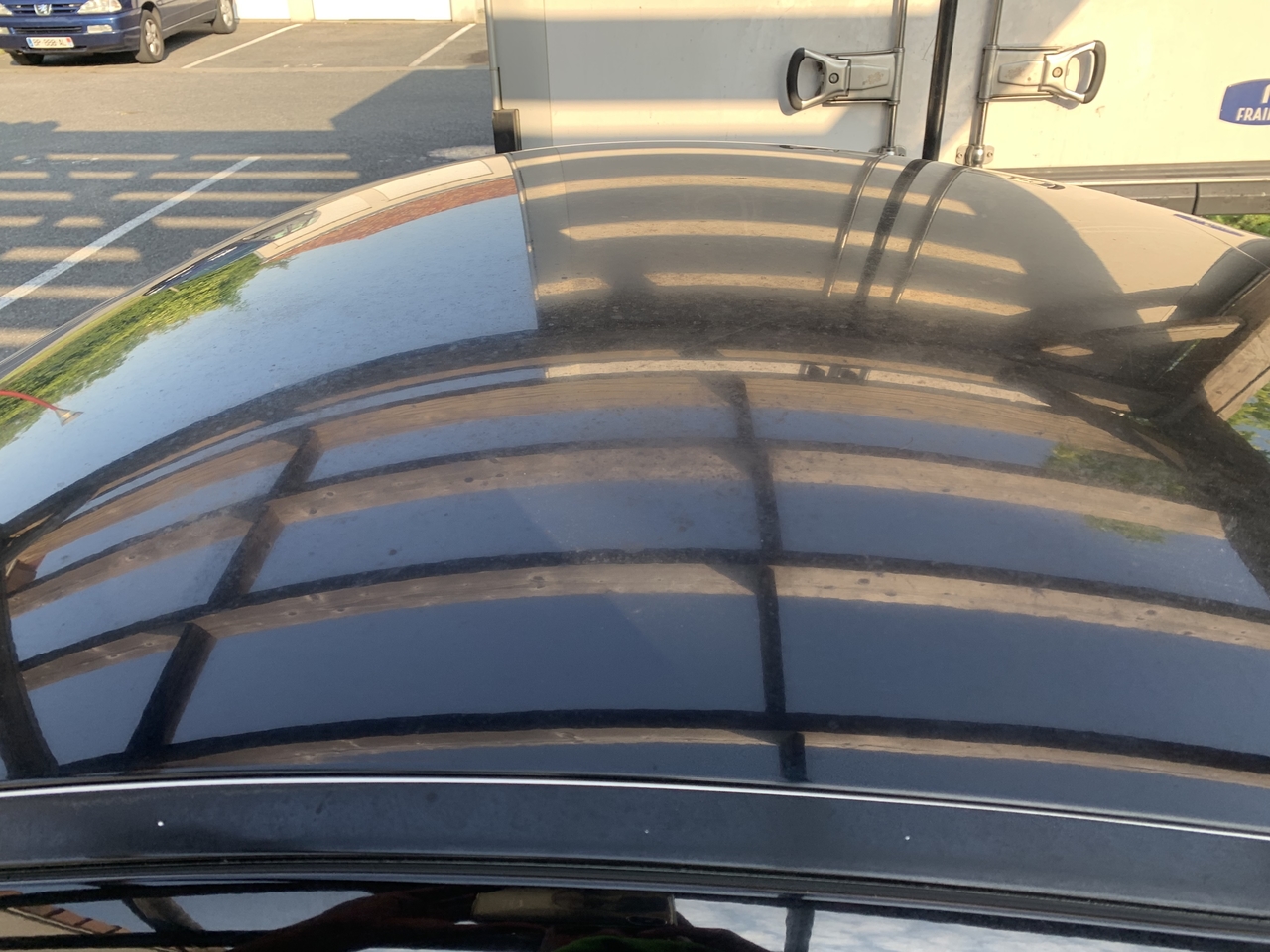

Petit polish ce soir pour le toit de la tt qui commencait a ternir
c’est pas neuf mais  c’est mieux
Car j’ai pas assez de produit lol, et que les imperfections à certains endroit necessiterais plus une peinture qu’un polish ;)

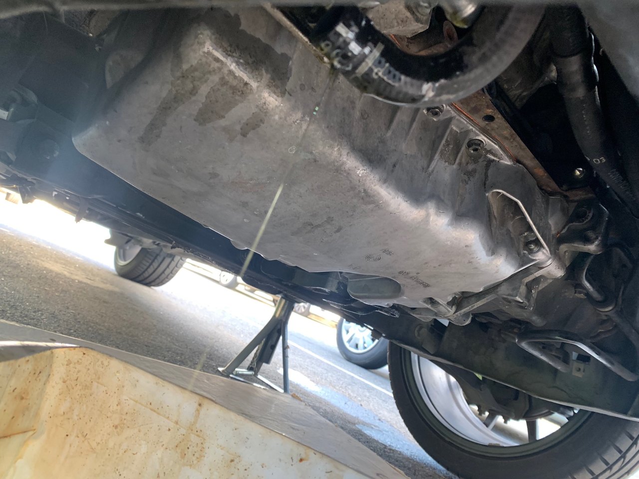

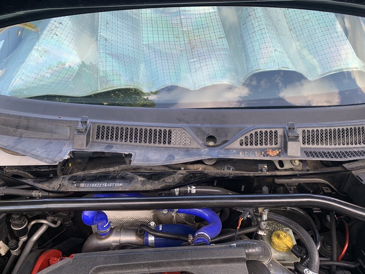

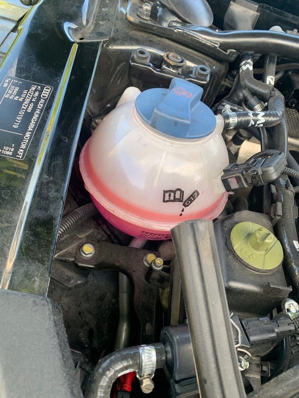

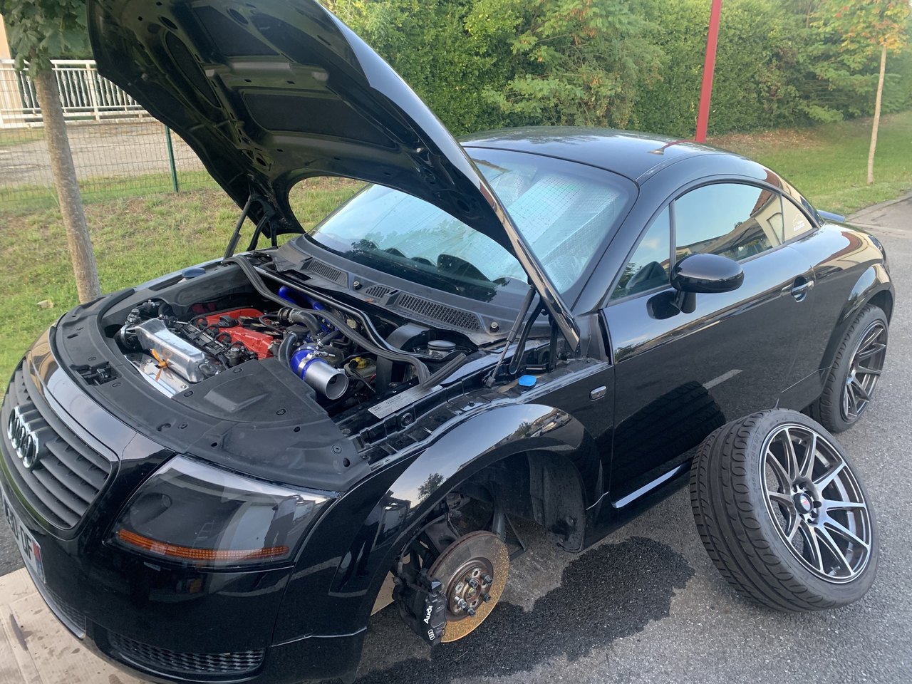

Hello les amis,
Voila quelques temps que j'ai rien posté pour ma TT, j'ai eu pas de choses à faire ailleurs et je suis en train d'ouvrir mon garage moto ce qui n'est pas le plus simple.
Du coup j'ai entrepris de bloquer la TT enfin pour commencer à faire les travaux qu'elle mérite depuis un certains temps.
1) Entretien annuel : y'a tout qui y passe niveau liquide et filtres.

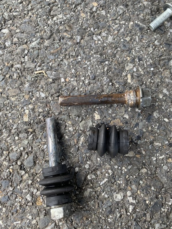

2) changements des SB de la barre anti roulis. En espérant effacé ce fameux "clong" avec les roues braqués (caoutchouc pas abimé pourtant).

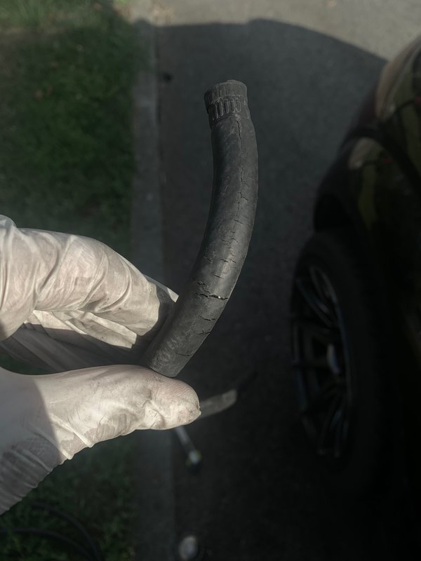

3) Changement des durites essence coté réservoir (toute craquelé, vive l'ethanol).
4) Installation de flasque de v6 pour les disques arrières.
5) Pare chaleur maison pour le filtre à air

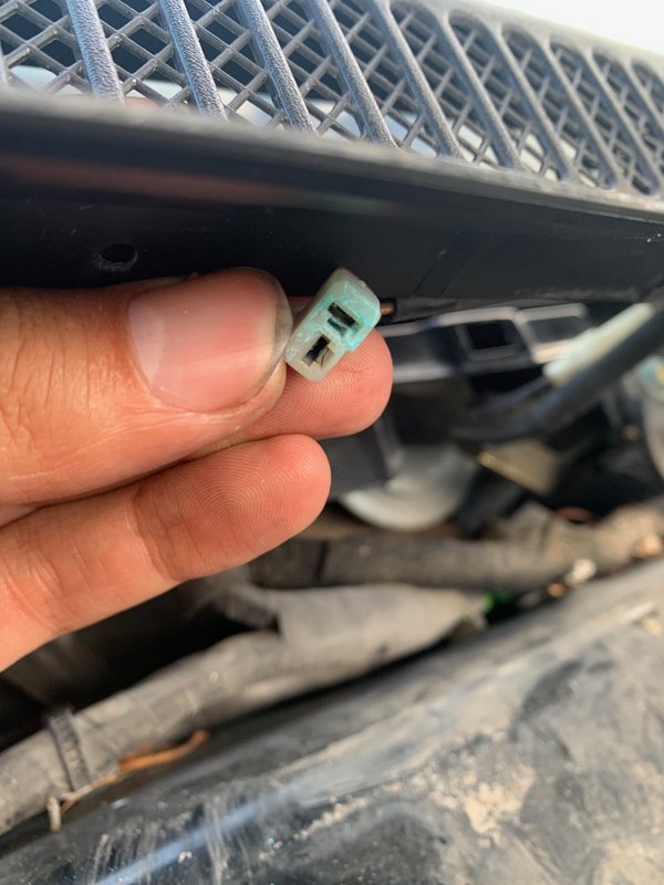

6) changement des gicleurs de lave glace (bien oxydés)
7) Nettoyage des jantes à la mains
Ensuite je vais attaquer un peu l'habitacle pour reprendre où j'en étais

Tu es sur que tes durites n'étaient pas craquelées avant le passage à l'éthanol ?

nan nan sur et certains j’en avais mis des neuves lol, mais je reflechis a les proteges car j’ai l’impression que l’usure a été accélérée avec l’environnement exterieur (chaleur, pluie, froid, sel etc).

aujourd’hui j’ai avancé un peu et fini l’entretien annuel. Comme j'étais sur les disques arrière ça m’a permis de faire un contrôle et de voir que une des coulissettes des etriers etaient grippés et ne faisait plus son taff, pourtant quasi neuf (graisse blanche + humidité = rouille).
du coup nettoyage et nouveau graissage avec de la graisse lithium verte :) ca devrait mieux fonctionné et d’ailleurs je n’avais plus de sifflement de l’arrière après ça.
Plus qu’une petite purge des freins et on sera bien 😁

Ayé voiture rebloquer lol,
elle aura pas trop roulé au final avec sa vidange nickel 😂

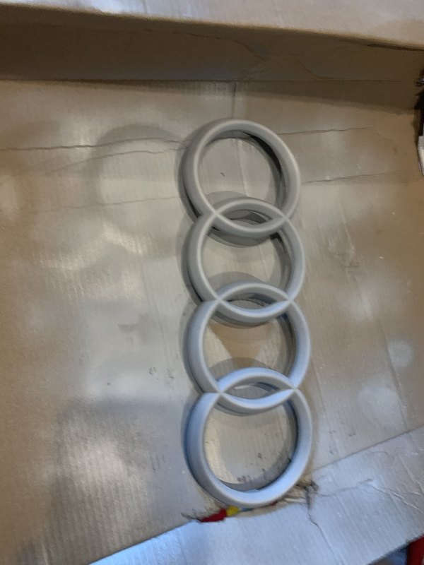

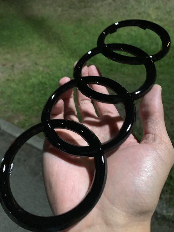

Ce weekend, peinture du logo en noir et attaque du filtre à air. J’ai decidé de repartir sur ma veille solution du pare chaleur ramair au final, pas envi de me prendre la tete plus que ça. J’ai pas mal d’autre truc à voir...
Moi aussi j'ai peint mon logo en noir, puisqu'il est introuvable en cette dimension déjà tout fait, ça change l'auto son faciès fait plus méchant et au gout du jour.
En plus c'est pas insurmontable et avec le chrome en dessous cela donne un effet chrome noir.
Perso j'ai poncé le chrome au grain 240 puis 400 et ensuite après plastique et de suite (1/4h) direct le noir brillant 6 ou 7 couches
