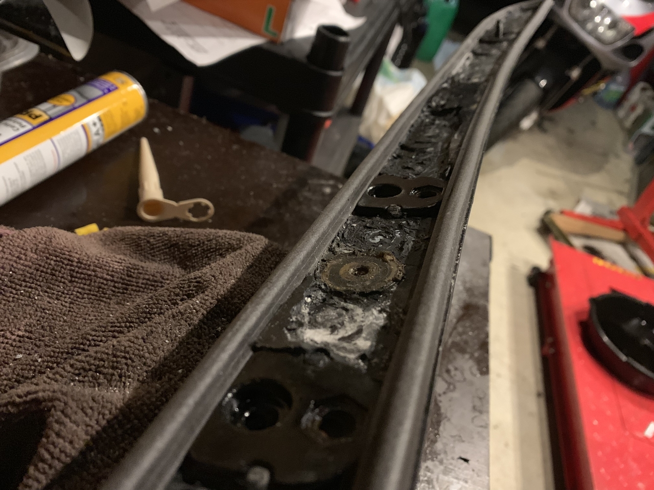

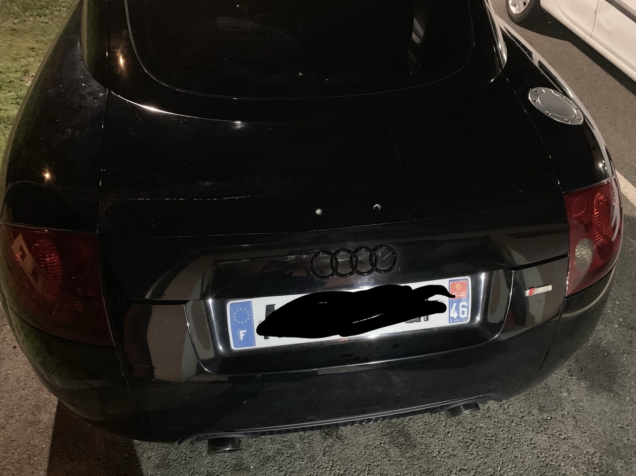

Hello, ce soir je me suis tater et j’ai remonter le spoiler. Comme je pars bientot en vacance vous n’aurez pas de nouvelles de moi mais a la rentrée ca va reprendre severe 🔥 d’ailleurs si tout se passe bien, il y a aura commande du F21 😏.
bref, pour le remontage, j’ai appliqué de l’anti-rouilles sur les vis + trou du spoiler pour proteger. Une fois sec j’ai appliquer de la peinture noir sur les vis + protection anti rouille sur le coffre a l’interieur.
pour la suite, j’ai acheter chez leroy merlin un joint pour fenetre ainsi que de la pate sinko car je n’ai pas trouver de la colle a pare brise. La sinko est utilisé par pas mal de gens pour coller les spoiler et a de bon retour. Perso j’ai pas aimé la pose. La texture etait un peu comme du ciment et j’ai galerer a la posé sans en foutre partout... conseil, prenez de la colle a parebrise si vous en trouver sinon prenez la sinko. Elle est pas cher, efficace et se nettoie bien a l’acetone ou essence F.
photo du spoiler avec le joint :
Il est 2x plus epais que l’ancien joint tout pourri d’audi. Je l’ai pris en mousse pour etre sur qu’il s’ecrase et empeche au maximum à l’eau de penetré. Il existe aussi le meme modele en caoutchouc mais j’avais peur qu’il fasse trop rigide.

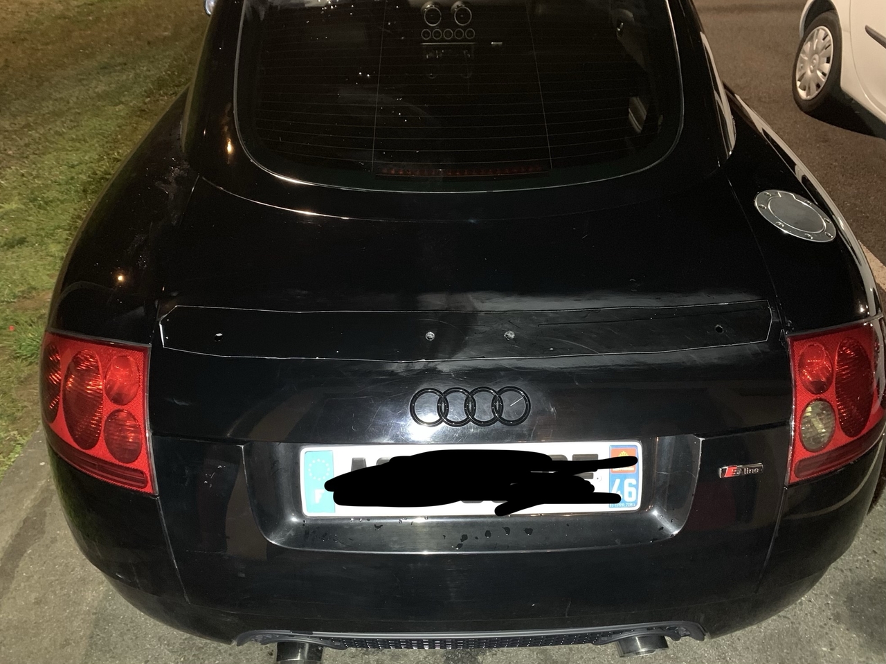

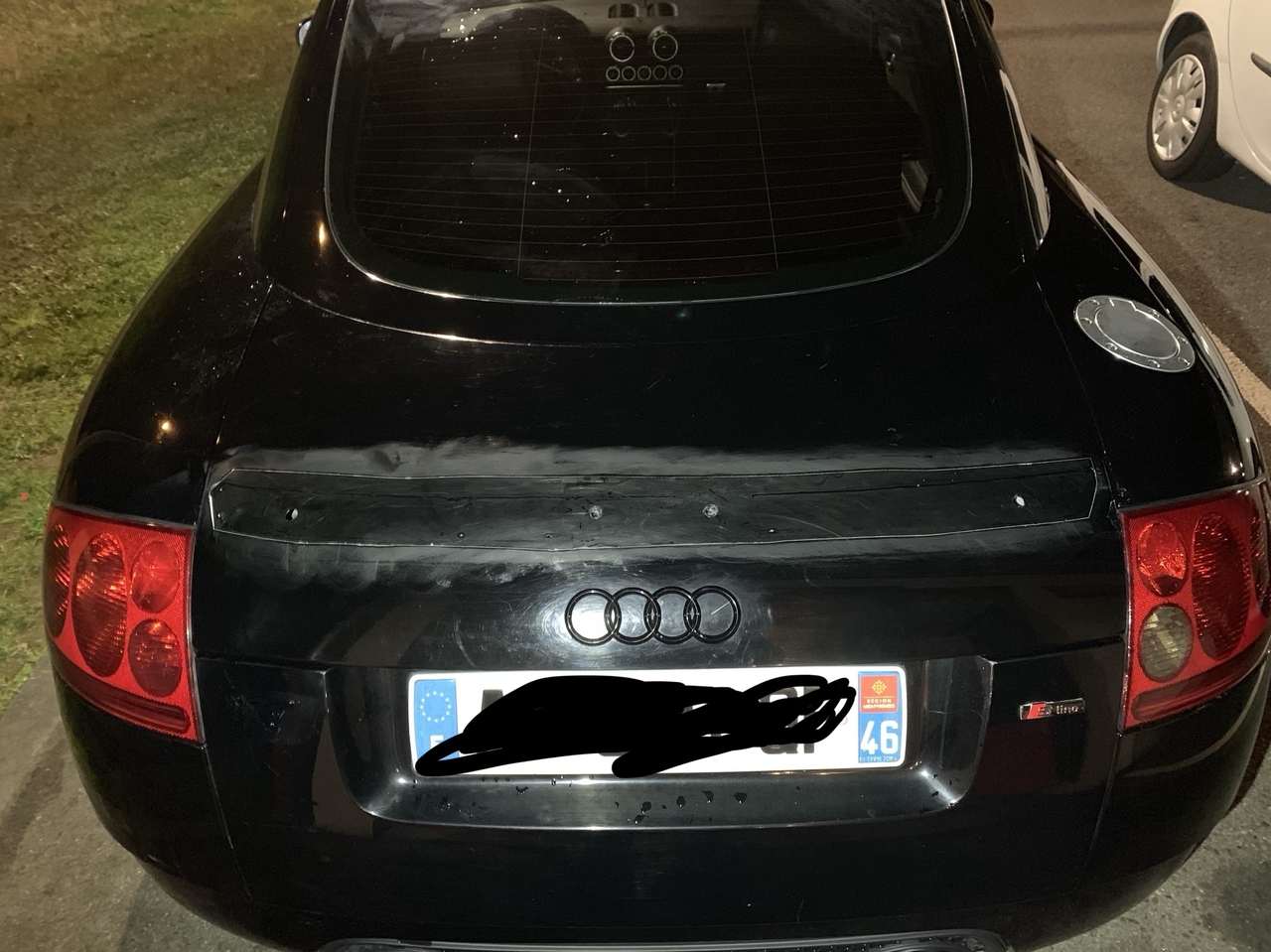

et enfin le spoiler posé, collé, vissé avec son joint:

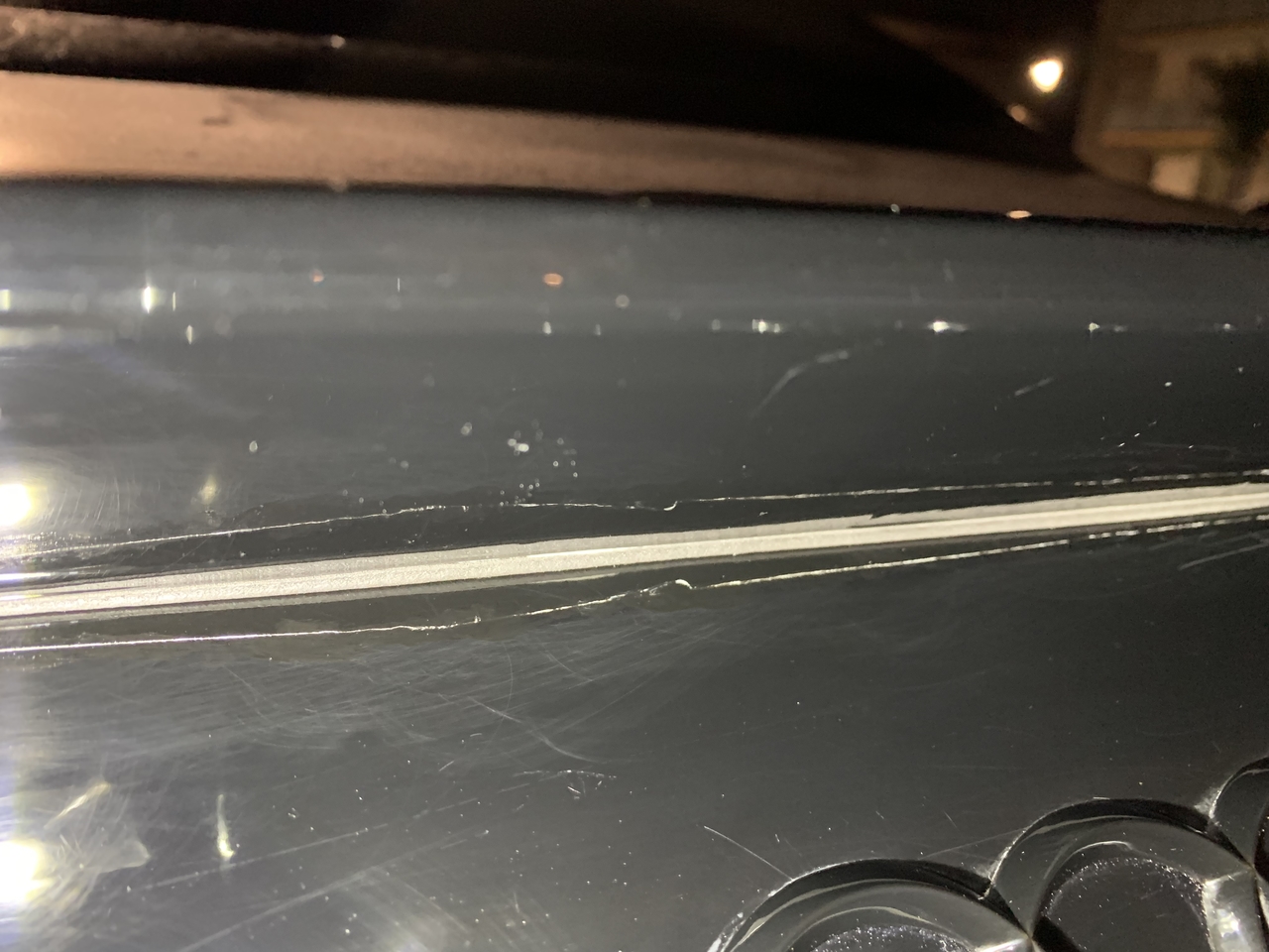

36FE0A24-F698-46F4-8BD0-4F5A6F6FD27A.thumb.jpeg.cf142dae20a451863df8f1ecf40bf0e2.jpegA8AA2709-4FAA-4831-B1C2-00E99221C879.thumb.jpeg.11f3a520e52b0b0f61bf36d31c1ceb8c.jpeg
il faisait nuit donc c’est pas très parlant mais la bande + clair que l’on voit correspond au joint. Je mettrais des photos de jour. En tout cas ca fait beaucoup mieux finit que la peinture qui s’ecaillait lol et il n’y a plus cet espace du a la fente ;)

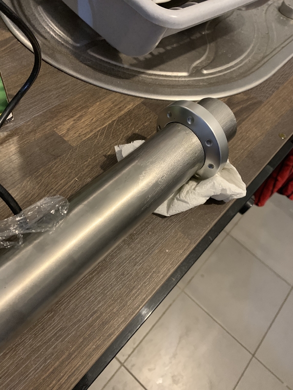

Hello, bon ce soir montage du nouveau décata que j'ai acheté.
Je suis dé-gout-té. Les dimensions n'etaient pas bonne au niveau de la réduction. Trop grosse de 1,5mm. Du coup ça rentrait pas.
J'ai fait une petite découpe pour pouvoir l'ecraser en tapant dessus, la c'etait good mais la longueur toujours trop longue pour pouvoir l'enmancher correctement.
Redemontage, découpe, re-ajustage de la largeur. Super ça rentre mais j'ai coupé 1cm de trop :ouin:.
Du coup j'ai sortie le poste à souder, refait une rallonge et la ouf ça rentre !!
Au final, je démarre, le monstre fait vibrer la ville mais !!!!
j'ai une micro fuite au niveau du raccord entre la demi ligne et la DP. du coup ça fait comme un bruit d'injecteur très léger quoi.... bref la haine. La DP que j'ai commandé est nul à chier :AP-Smiles_u1F621:.
Demain j'irais à feu vert pour trouver du mastic à échappement pour combler cette micro fuite et au moment où je changerais le moteur, je rachèterais une DP de meilleur qualité car j'ai jamais été emmerder avec mon ancienne comme ça.

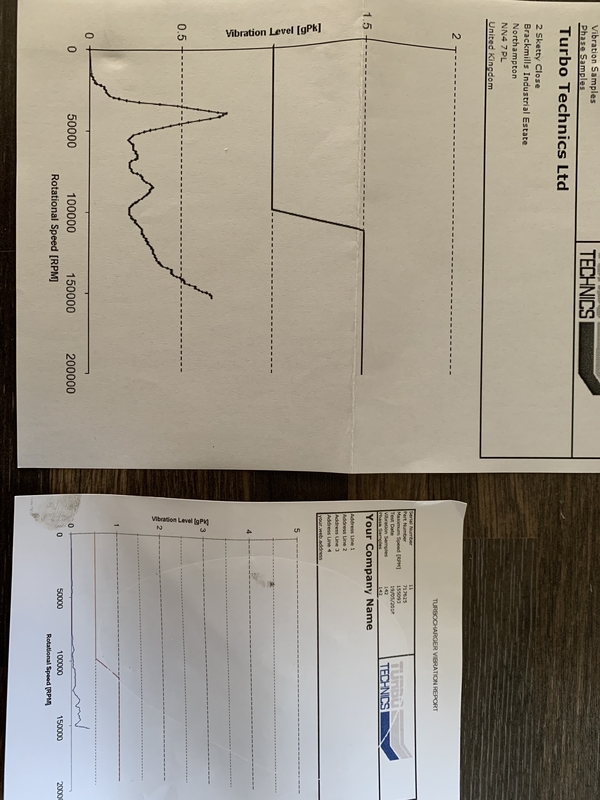

Cadeau du facteur today : F21T 😃😃😃
intake, turbo et collecteur.
Note: le bout de l’intake qui fait une grosse reduction :)
Le turbo va maintenant aller voir une societe de turbo pour l’equilibrage car comme vous le verrez sur l’image en dessous. La courbe du turbo ne m’a pas l’air tres bien equilibrer.
en comparaison j’ai mis une courbe d’equilibrage d’un chra acheté dans une societe francais et vendu comme equilibré. La courbe est beaucoup plus propre meme si je suis sur qu’elle est perfectible ;)
note 2: le collecteur fournis a l’air de ressembler a celui OEM enormement.
Modifié par jejesasuke
