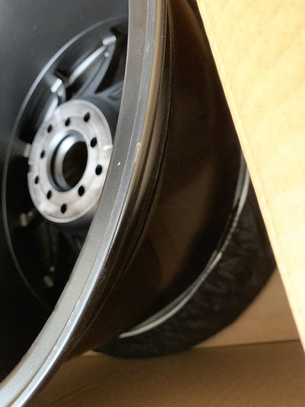

Et pour finir cette journée, place aux jantes lol. Un peu decu quand meme car une des jantes a un leger impact du au stockage je pense. Pas deformé mais au prix auquel ca vaut ca me casse un peu les burne. J’hesite a faire une reclamation 😡
La couleur rend special quand meme. C’est les modeles hyper black.
c’est du noir avec un vernis satiné brillant qui lui donne des reflet gris anthracite.

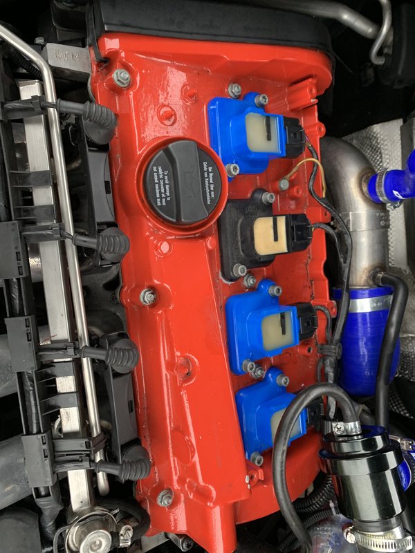

Bon les gars continuez à acheter de la bobine r8 c’est un conseille. Les benchmark sont vraiment de basse qualités.
A l’installation les bobines ne s’enfonce pas a fond comme celle d’origine.
Un des ressort a l’interieur s’est fait la malle je ne sais oú et pour finir une des bobines a préféré se suicider...
voila voila. Je vais essayer d’en avoir une de remplacement avec le vendeur et les prochaines seront des r8 rouge.
Edit: j’ai eu le vendeur au telephone. Il m’en renvoi une demain normalement. C’est deja ça :)

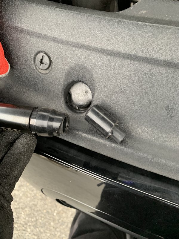

Faut venir se prendre sur les accroche des tétons qui maintiennent le haut de la banquette normalement
je les ai coupé chez moi car ils etaient coincé. Je reflechie à ma faire un filetage comme les vis pour me visser dessus directement ;)

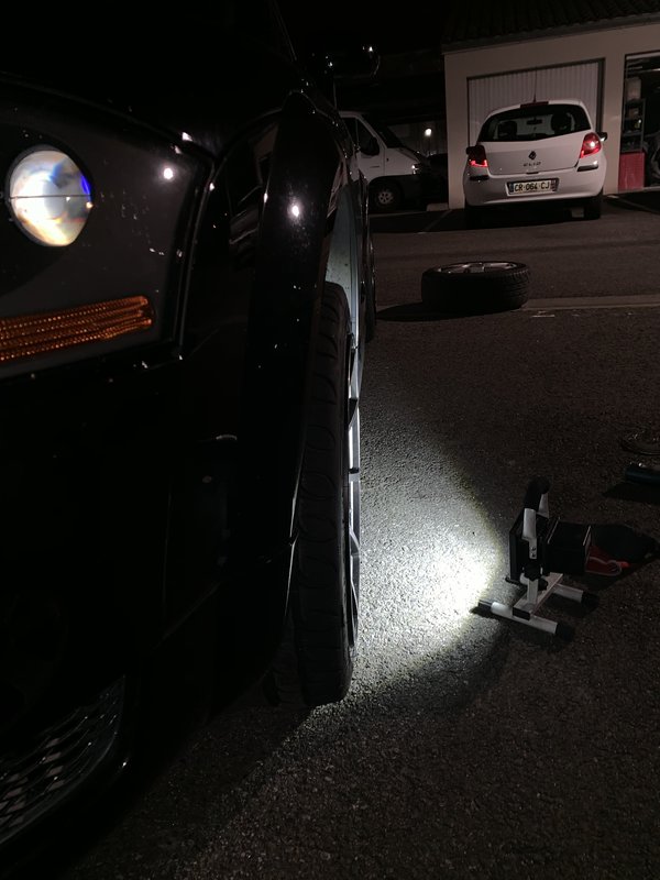

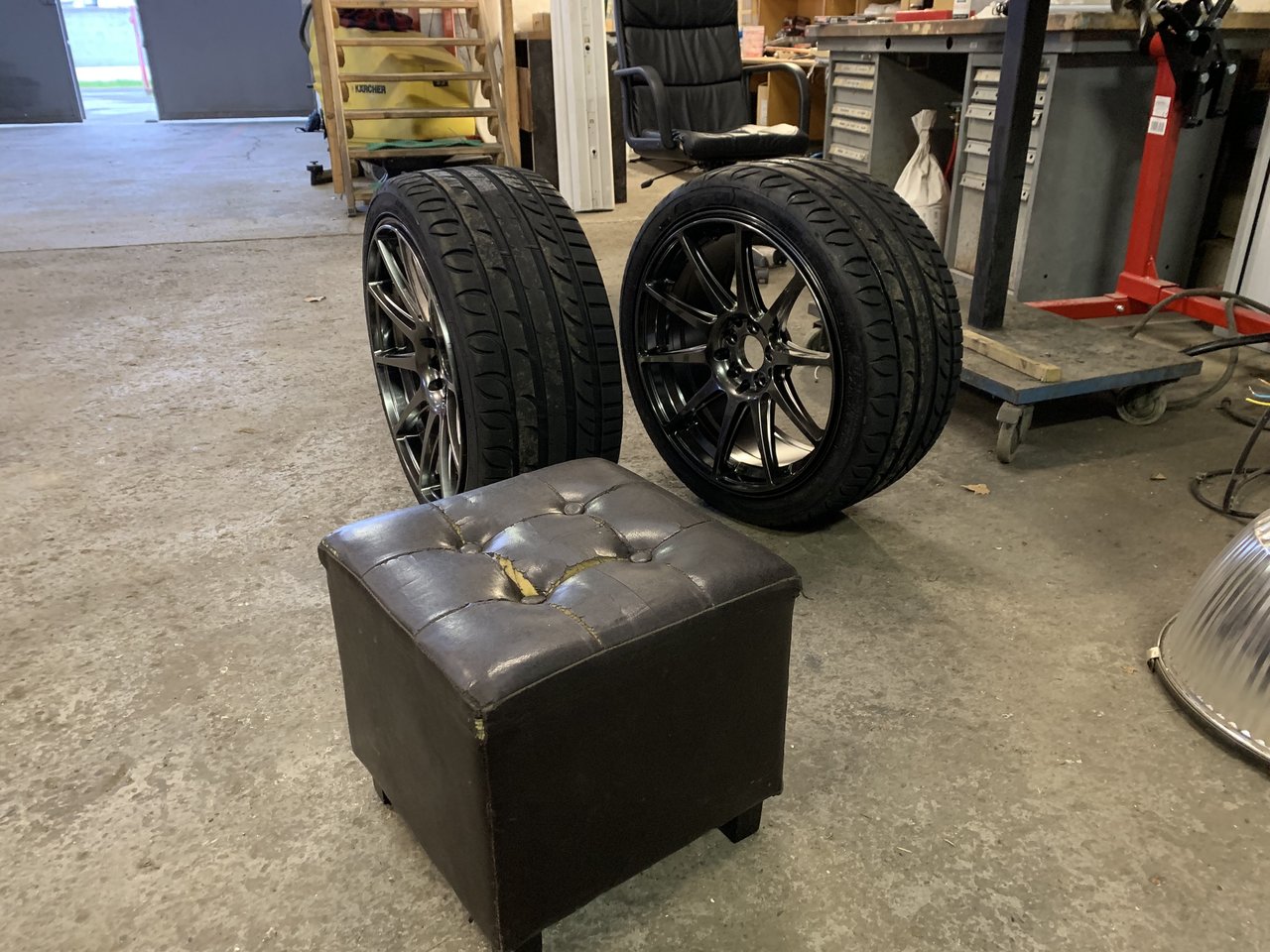

Ca y est jantes recu et monté. Fait que prenne le temps de vous falre un retour precis dessus car ca passe au mm pret 😅  d’ailleurs j’espere que les ressort court ne toucheront pas car avec ceux d’origine il me reste que 2mm...
du coup pour le retour on va faire par essieux:
avant :
- espace entre etrier jante largement suffisant pour un kit brembo.
-Je suis a fleu d’aile pour pneu/jante donc pas de cale possible
- espace limite entre la jante et le bras de l’armoto. A peu pres 2-3mm entre le pneu et la bras et 5mm entre le pneu et la coupelle.
arriere:
- avec les etriers s3 j’ai 1.5 a 2mm entre les branches de jantes et l’etrier.
- a fleur d’aile aussi donc pas de cale possible
reste a mettre les ressort courts.
ET 35 a l’avant et ET30 a l’arriere. Si je devais le refaire j’aurais pris un et 35 pour l’arriere et mis des cales
voiia voila :)
demain des photos de meilleurs qualites arrive et des que j’ai les amortos je poste les modifs
Ah ça change ^^
c’est quoi comme taille à l’arrière que tu a mis ?
j’en ai trouver mais en 10,5
A l’arriere C’est du 9,5 pouces.
Je te deconseille de mettre plus large.
Pour resumé les tailles:
avant : 245/35/18 en 8.5 pouces et35
arriere: 255/35/18 en 9.5 pouces et30
l’espace entre roue avant et amortos:
Modifié par jejesasuke

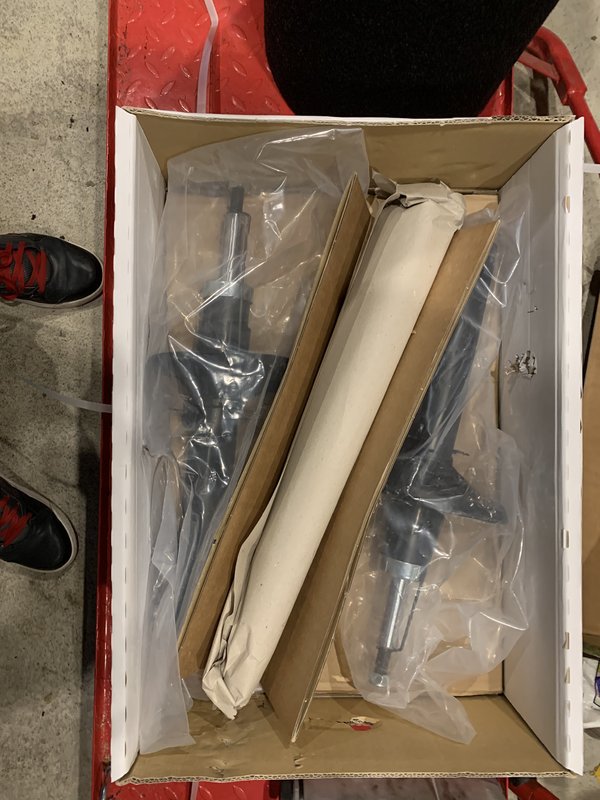

ayé j’ai recu les suces pattes lol.
On repassera pour l’emballage. J’espere que la qualité sera plus serieuse que les images 🤣
j’ai recu ma nouvelle bobines du sav aussi. Faut que je me la monte dès que possible
Bonne nouvelles
il y a plus qu’à
cest vrai l’emballage laisse à désirer, il préfère avoir un beau carton que de mettre du papier bulle et tout le bordel 😂😂
😂😂😂 c’est exactement ça
bon de toute facon c’est du AP hein. Le jour oú je voudrais mettre un truc de serieux je passerais en B12 sur la voiture ou en b16 🤣
la c’est juste histoire de changer les amortos rincé et de pouvoir descendre un peu la voiture sans mettre la premiere merde venu :)
bon par contre ce qui m’inquiete c’est la hauteur des ressorts. Je les trouve haut lol. Les bras de suspensions aussi. Ca doit pas donner beaucoup de jeu (surtout pour l’arriere)
c’est vendu pour un rabaissement entre -30 et -40. Le vendeur me dit que AP a fait homologuer pour -35 officiellement et que comme c’est compatible plusieurs modele, le rabaissement peut donc varié.
sur le carton c’est fiché Audi tt 8n.
concernant la tolerence de poids, les bilstein par exemple sont vendu pour du 1000kg/900kg en moyenne.
les AP y’a ecrit 990/910 de memoire....
je suspose donc que les amortos doivent etre plus souple pour moi.
a part ça comme j’ai le cul de la TT hyper allégé j’espere ne pas devoir remettre la roue de secours et le poids arriere pour avoir un equilibrage de hauteur car ça me ferait chier :/
