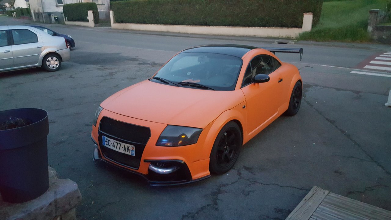

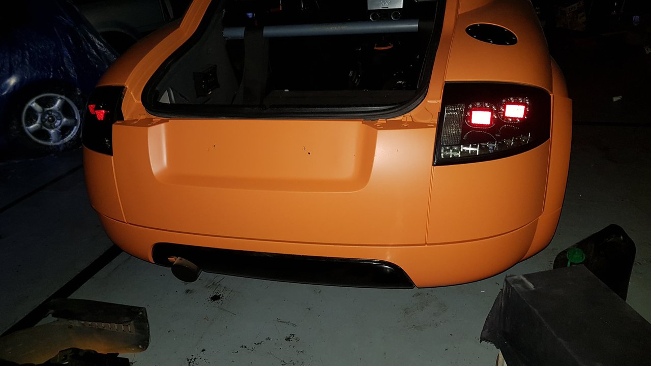

Bonjour Alors voici mon jouet. Je detaillerais la prépa par la suite pour cause de grosse modification en cours. Esthétique:(Ça ne peu pas plaire à tout le monde) Peinture complète Orange satiné. Toit, rétro, bas de parchoc avant, valence, trappe à essence et poignee de porte noir brillant. Parchoc avant type rs... Jante Japan racing jr3 en 17. Amélioration et sécurité: Baquet sparco Harnais 4 points large Disque zimmerman percé/rainuré avant et arrière plaquettes brembo Combiné fileté KW Barrée type QS dans le coffre Aileron bi-plan pour l'appui sur piste Allègement... Pièce performance ancienne config: Turbo k04-001r Échangeur frontale Decata et ligne inox complète avec clapet. Bobines r8 Pistons et bielles forgés Dump valve forge Mano pression turbo N75j Suppression n249 Volant moteur mono masse avec embrayage renforcé sachs.... J'ai fait à peu prêt le tour plus de détails par la suite. Ainsi que nouvelle config en cour...
