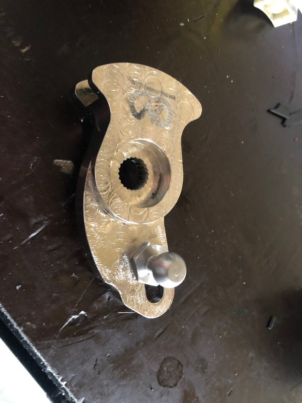

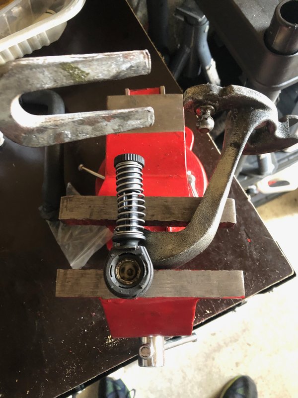

J'ai donc sortie le levier avec ce qui me servait de clé de biche

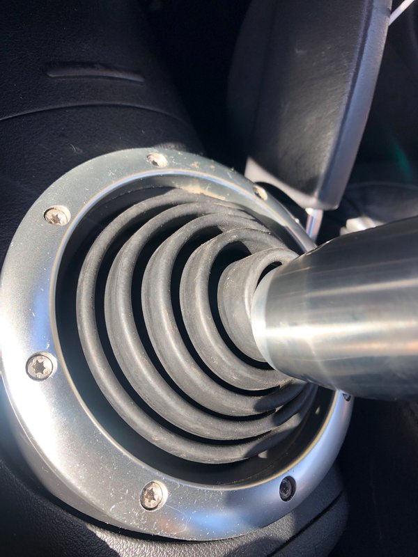

Le shift avec sa boule que j'ai réglé au plus court.  J'ai donc raccourcies de 2cm le long (4 au lieu des 6cm environ d'origine).
La nouvelle position au point mort du levier du à la course plus courte :
Je ne poste pas d'images des rapport engagé mais pour donné une idée, ils sont beaucoup plus court au niveau du chemin. On dirait une boite de vitesse de jeu video lol.
Les vitesses s'enclenche très bien (j'etais à l'arret) mis à part la 5e qui me parait un peu plus dure que les autres et la marche arriere. À voir en faisant un essaie routier.

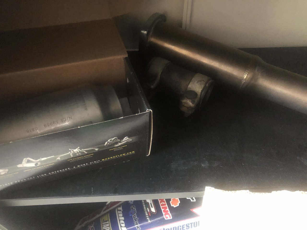

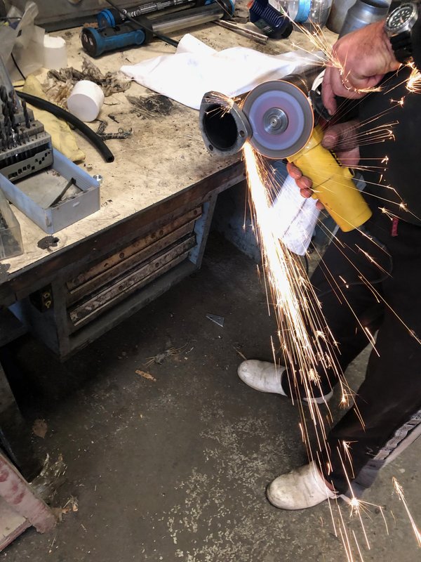

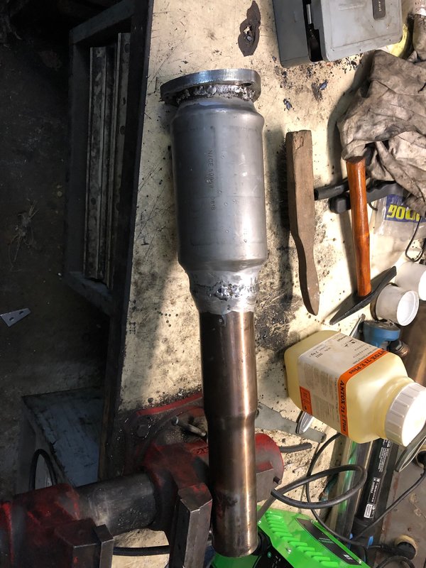

J'en ai profité pour tomber mon decata en vue d'une soudure de mon cata sport 200 cells magnaflow recu:

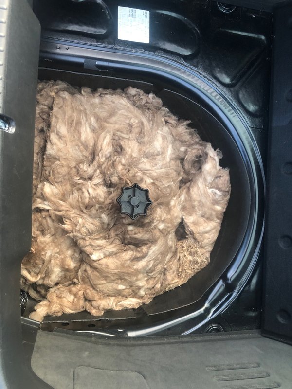

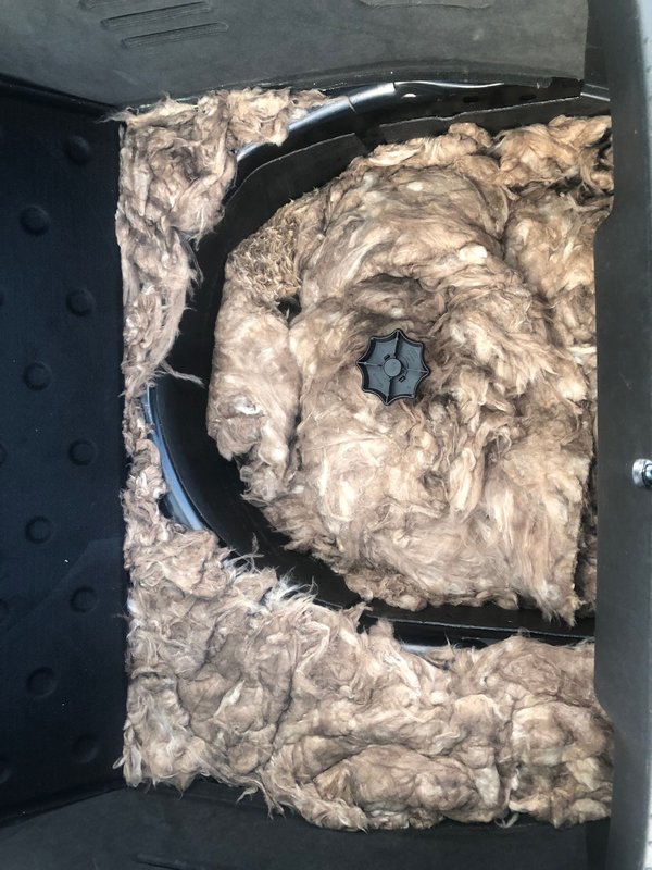

Et pour finir j'ai attaqué l'isolation phonique du coffre car une fois vidé c'est une horreur avec les vibrations. Pour infos ma ligne est "racing" c'est à dire que le silencieux il est juste la pour faire beau...
Remplissage de la malle de la roue de secours à moitié seulement. Par dessus sera posé une planche pour recevoir l'ampli du caisson de basse.
Le coffre entièrement recouvert d'isolant. Le tout collé à la Néoprène. J'en ai profité pour remplir les garnitures arrière car il y a pas mal de vide dans cette zone la.
La voiture ne sera pas une limousine mais ce sera un petit + non négligeable.

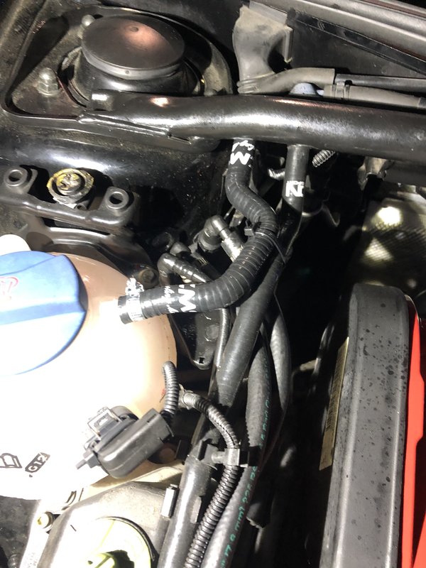

Reception aujourd’hui des durites d’eau.
visuellement la qualité parait bonne.

Ce soir c’etait installation des durites.
bien galère pour certains (principalement coté support de filtre à huile) car durite collé au metal.
D’autre durite casse burne car pas facile d’accès pour les colliers...
bref les photos En esperant finir demain soir ^^
Le coté siliconne est cool car donne un effet propre et le noir se fond bien dans la baie. Les 3 plies sont top car pas trop epais et mon permis de recuperer les colliers d’origine sur la plus part des durites. Quelques un m’ont obligé a mettre des colliers à vis...

Durite de refroidissement terminé.
reste a remettre le niveau d’eau correct et l’intake.
