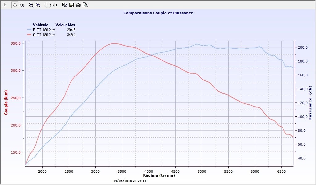

Je vous poste quand même la courbe de puissance obtenu avec un petit rappel de la configuration actuel :) :
  • Filtre à air Ramair Mousse
  • Housing alu 3"
  • Debimetre TT 225
  • Conduit alu 3 pouces
  • DV alu ressort intermediaire
  • Echangeur frontale same side
  • Ligne full inox decata 3" -> 2,75"
  • Pompe à essence AEM gros débit
Voila pour mon petit stage 2 ;)
Je trouve les résultats plutôt sympa malgré l'irrégularité de la courbe de puissance à haut régime mais je met ça sur le compte de la route qui n'était pas totalement plate et droite...

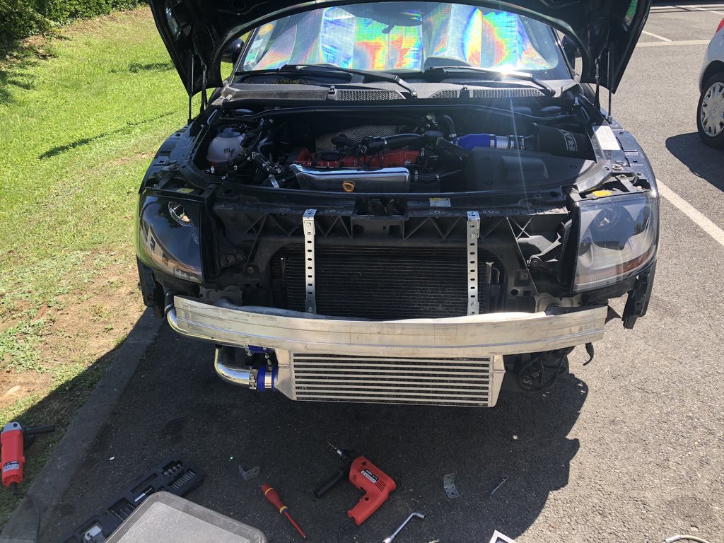

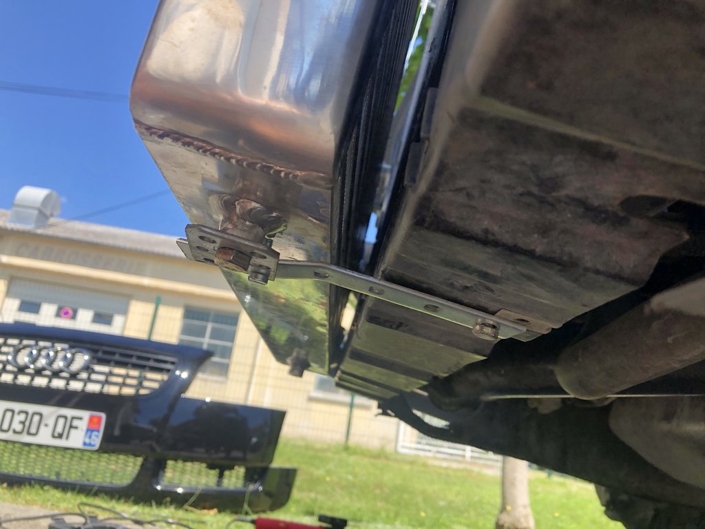

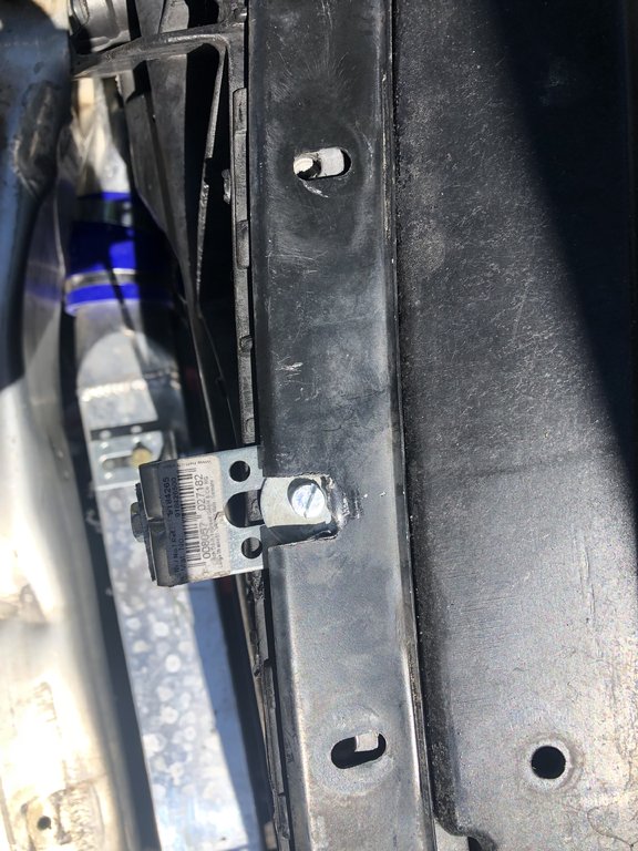

Ensuite, comme mon echangeur avant avait tendant à trop bougé à mon gout, nouvelle fixation :AP-Smiles_u1F600:
Tenu en haut et en bas avec une patte adapté
adaptation du spacer pour pas que les vis gènes.

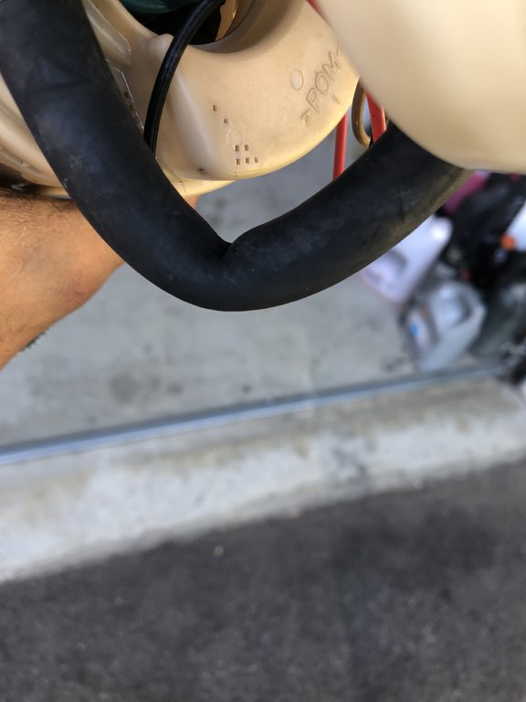

Ensuite j'en ai profité pour regardé ma pompe à essence car à chaque fois que j'approchais de la reserve, j'avais tendance à de-jaugé en virage du coup c'etait assez frustrant et la surprise motherf*ck !!
durite auto plié sur elle même -_-

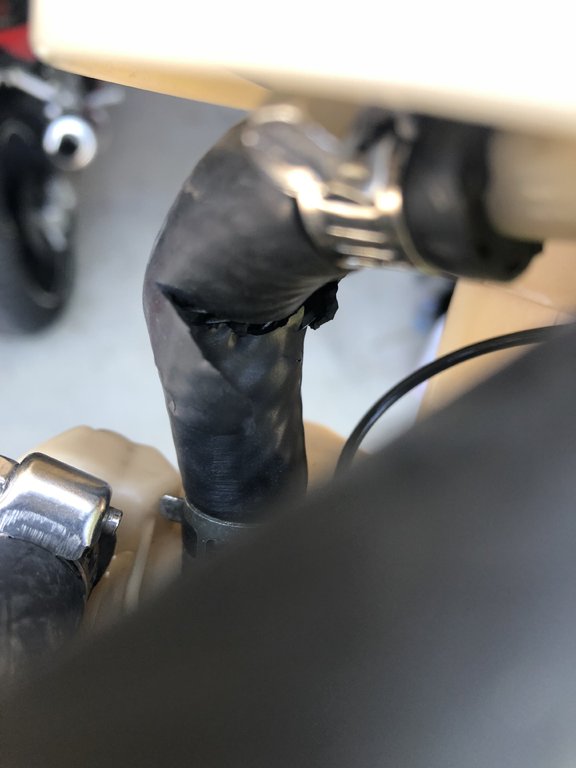

Et le bouquet final :
Durite Décomposé... pourtant neuve les deux.

Bref pour le coup j'ai passé des commandes car je voulais changer ma duite coté boitier papillon mais j'ai pas pris le bon modèle donc la ça devrait aller mieux.
Et deuxièmement un lot de durite gates pour l'extérieur + des submersible spéciale essence (accordéons comme à l'origine) pour remplacer celle de la pompe.
