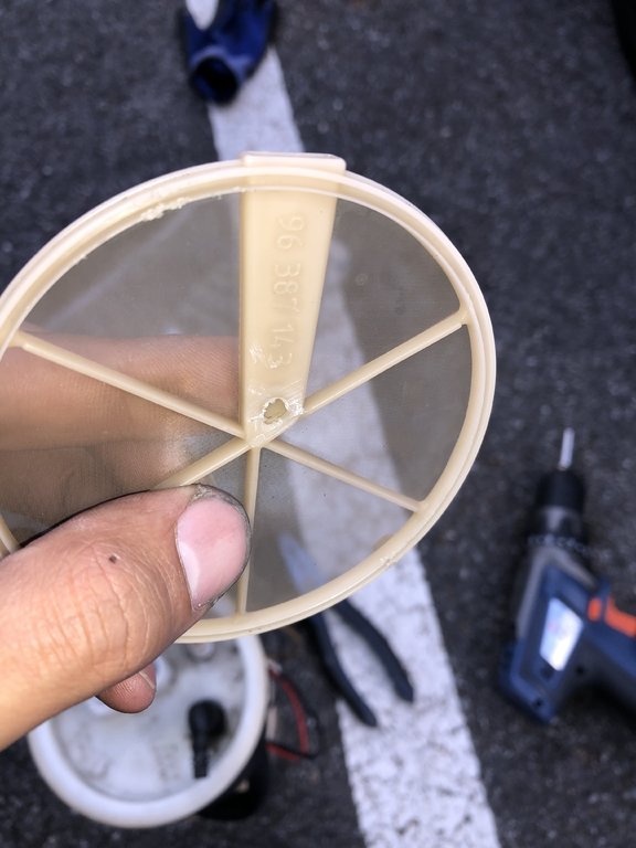

Comparer à l'ancienne pompe, le trou d'aspiration n'est pas centré sur mon montage mais légèrement sur le coté. sinon je ne pouvais pas rentrer la tétine du pré-filtre...
J'ai mis la cale en caoutchouc qui théoriquement la sur-élève..
donc ce soir a la limite, je vire cette cale de merde (qui en plus est juste éclipsé donc nul), je centre le trou d'aspiration et a la limite je vais coupé la tetine du prefiltre pour le voir même je la retire pour tester...
J'aurais bien mis le pré-filtre fournis avec j'ai peur il ne tiendras pas par en dessous avec les vibrations car lui aussi est juste "clipsé"
T'en penses quoi ?

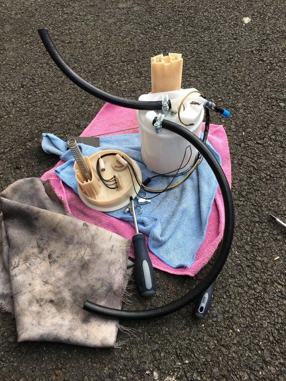

j’ai remodifier le montage de la pompe.
soldjah tu me dis ce que tu en penses.
pour la durite de retour y’avait bien un probleme. L’ancienne personne qui a touché au conduit a inversé le tuyau blanc et bleu au niveau moteur grrrr
du coup j’ai rectifié . J’ai mis le vagcom pour voir au ralenti avant de rouler un peu. La je suis a 0,305v en richesse avec debimetre a 2,6g/s +  TI a environ 2 et 5 degree je crois...

ta pompe en la tournant légèrement  sur elle même tu pouvais remettre le système de "filtre/conduite" OEM, bon la il est cassé
je maintiens que je suis pas fan du système de durite
Elle oscillait au ralenti soit de 0,3v soit a 1.0xx volt. Mais c’etait pas frequent.
soldjah le system oem n’etait pas exploité je trouve donc aucun interet... et puis avec la pompe, le prefiltre c’est juste un filtre. Ici le filtre oem fait le meme travail. Je trouve que tel qu’il etait avant, le trou n’etait pas connecté avec la tetine comme la pompe oem donc aucun interet a part prendre de l’espace. Sinon explique moi car la je comprends pas... :/

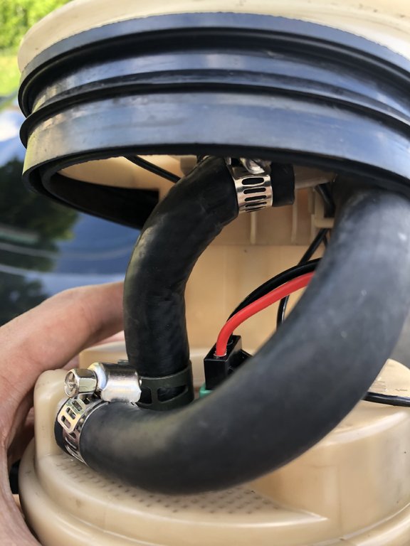

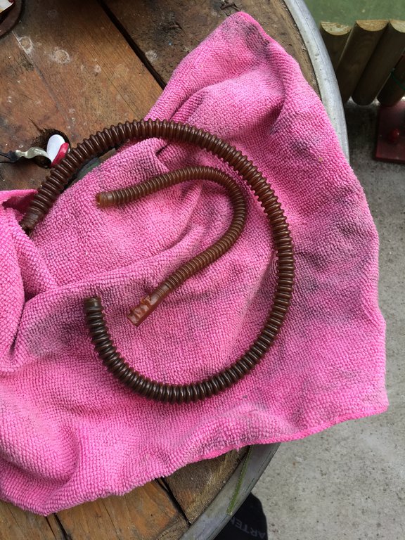

J’ai ce système de durite aussi car casser les oem aussi.
ce qui me surprend, c’est la longueur de tes durites, elles sont censée être aussi longue que l’origine
Si il y a système de ressort, c’est que la cuve de pompe descend donc là au final tu dois tirer sur tes durites et les pincer au niveau des embouts de sortie/entrée
mais je me trompe peut être hein ;)

Si il y a système de ressort, c’est que la cuve de pompe descend donc au final tu dois tirer sur tes durites et les pincer au niveau des embouts de sortie/entrée
Pour moi la pompe ne descends pas, elle est fixé par derrière avec des vis et le haut de la pompe tient pas le réservoir. Le seul truc qui bouge est le flotteur. Je dirais que c'est plus pour éviter les pincements et les vibrations qu'elles sont à ressort.
je vois ce que tu veux dire :)
effectivement les miennes sont tirés au max. Pas plié mais y'a pas de jeu possible sinon ça va pincé. pour ça que la pompe est calé et faut pas qu'elle bouge lol .
Je les changerais dans l'avenir dans ce cas, faut juste que je trouve où me procurer des durites en ressort comme celle d'origine ;)
Pour ton montage je trouve les durites trop longue, t'as pas peur que ça plis ?
J'ai coupé mes durites en fonction de la longueur d'origine et les miennes devait être plus courtes que toi alors... En tout cas je les ai ajusté après pour être sur que ça pinçait pas :)
Du coup j'attends que tu me dises pour les logs, si vraiment c'est gênant je modifierais les durites par des plus longues comme toi pour écarter ce problème.
Modifié par jejesasuke

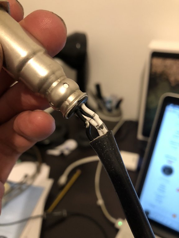

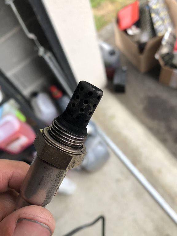

ouaip et la sonde lambda c'est pas une bosch mais une atec germany. Acheté en avril 2017. Je viens de regardé la facture....
Gros dégout car le plastique des fils se cisaille, grosse merde cette sonde. elle etait noir alors je l'ai quand même nettoyé tant pis. Je vais recommandé une bosch et une vrai cette fois histoire d'etre tranquille.
En attendant je vais tenté de "rafistolé" celle-ci...
edit: sonde commandé. Je l'aurais en fin de semaine si tout se passe bien.

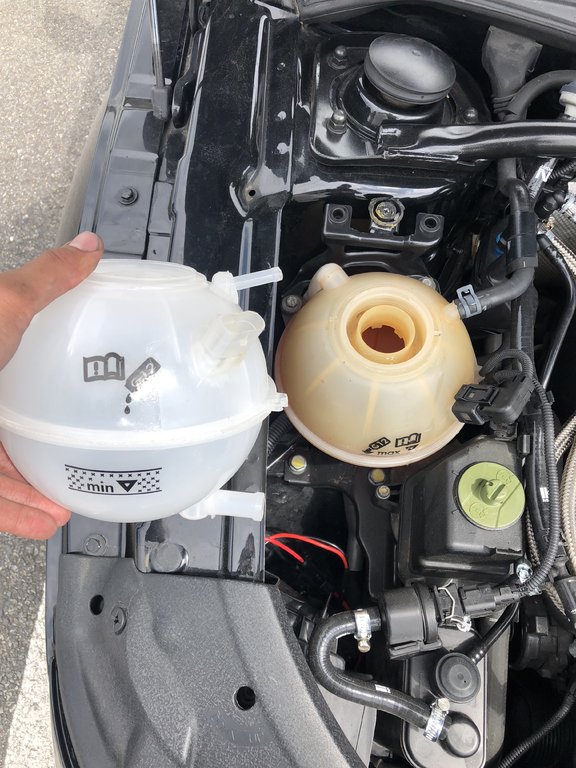

Ce weekend ça aura été entretiens annuel. Changements des filtres + bougies + nouveau vase d'expansion (y'avait de la poussière noir au fond du miens lol) et commande d'une sonde lambda et la pompe gros debit.
Manque que les injecteurs et on passe à l'éthanol !

C’est un effet d’optique la longueur de mes durites, elles sont pile à la même longueur que les oem et aucun problème en tout cas depuis le montage il y a 1 an ;)

j'ai tenté de déposer les durites oem mais sans succès.

pour les durites, coupe les en travers avec cuter puis tu les ouvres un peu au tournevis plat. Apres ca devrait venir.

Moi j'ai fait quelques logs, la lambda est definitvement morte. J'ai fait le test en 2nde. Avant j'avais au moins 0,3V et 1v en pleine charge. Maintenant je ne dépasse pas les 0,1V lol.
Bref vivement la bosch et les gars un conseille : éviter les économies ou les trucs pas de marque lol.

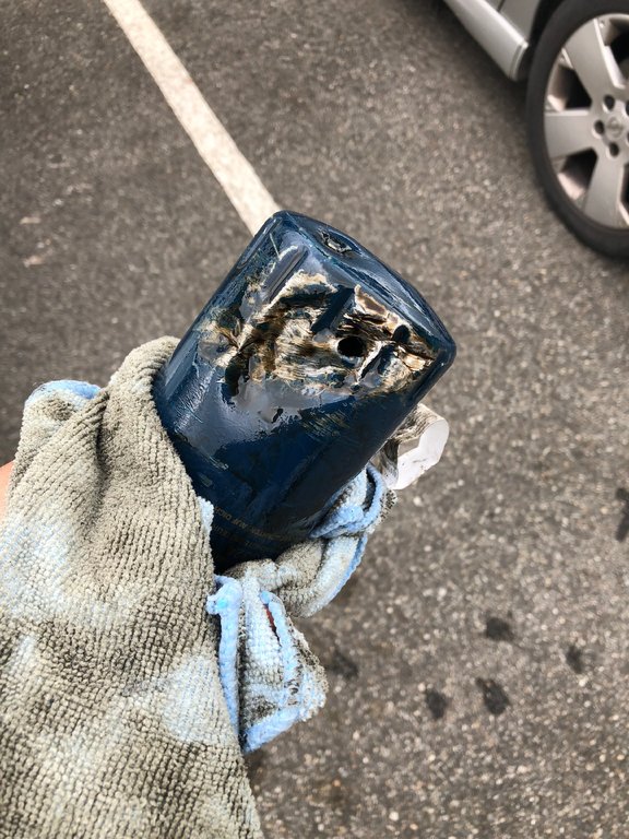

Au passage je vais vous joindre une petite horreur, mon filtre à huile que j'ai démonter en utilisant une pince pour filtre à huile car ma sangle etait cassé AP-Smiles_u1F62C.png

J'avais acheté une cloche de démontage pour le filtre à huile qui avait été serré à la rallonge !
pour le filtre, je me ferais plus avoir, je commande cette semaine un set de cloche :)
Les montages restent similaire pour les pompes de toute facon, c'est juste le panier qui nécessite d'être adapté si jamais elle flotte...
Tu peux commander une cloche exprès pour ce filtre sur ebay
