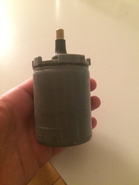

tampon de visite plus valve, je sais pas le diamètre pour les 150/180cv par contre
Modifié par soldjah
voila, diamètre 55mm. C’est du pvc, un raccord standard, un bouchon à visser collé et une valve.

pas tout piger pour ta manip mais je vais relire ca :)
va falloir que je me procure tout ça -_- sinon je vais essayer avec un truc qui traine dans le garage...
