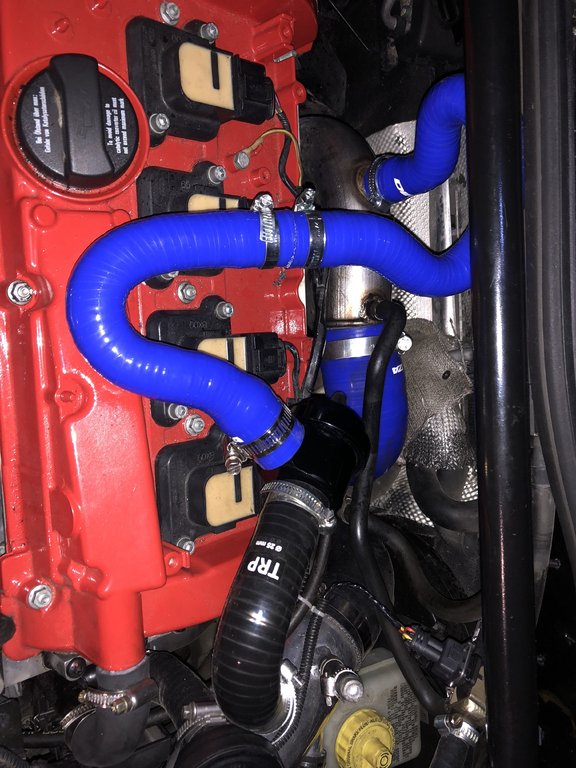

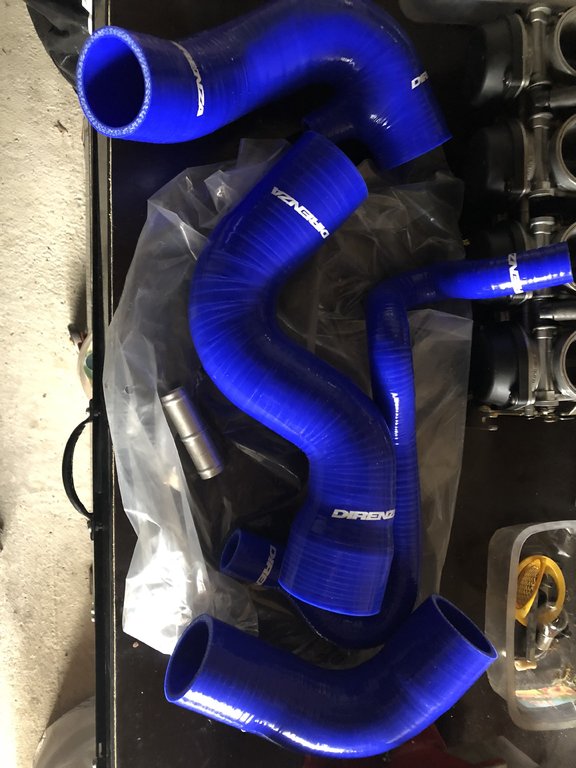

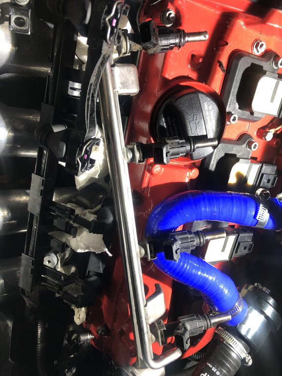

Petite news pour dire que j'ai recu mon lot de durite du coup :)
Ce soir les photos + quelques modifs prévu ce weekend sur le bolide
J'installerais le tout + fixation de l'intake qui bouge trop + test de mon systeme pour la pompe à essence ;)
Les photos
à la base toutes ces durites sont pour le moteur 1.8T pour skoda. ça devient ultra difficile de trouver des durites correspondante pour nos 180... Bref celles qui m'interesse sont celle qui se relie au boitier papillon et celle qui sort du turbo pour l'echangeur.
Etant donné que ma tubulure est différent pour l'echangeur, j'espere qu'elle se connectera quand même car le tuyau me parait un peu serrer coté échangeur mais on verra ;) .
je regarderais si je peux brancher le tuyau qui va a la DV aussi car le format est différent et elle est plus longue

Edit: voila la photo avec les durites posés. Pas top pour l'installe je ne sais pas si c'est le mec qui a fait toutes les durites trop serrer mais sans WD40 je galerais à les faire rentrer.
J'ai du retailler la durite 90 du fond car trop longue et idem pour celle de la DV car mal orienté.

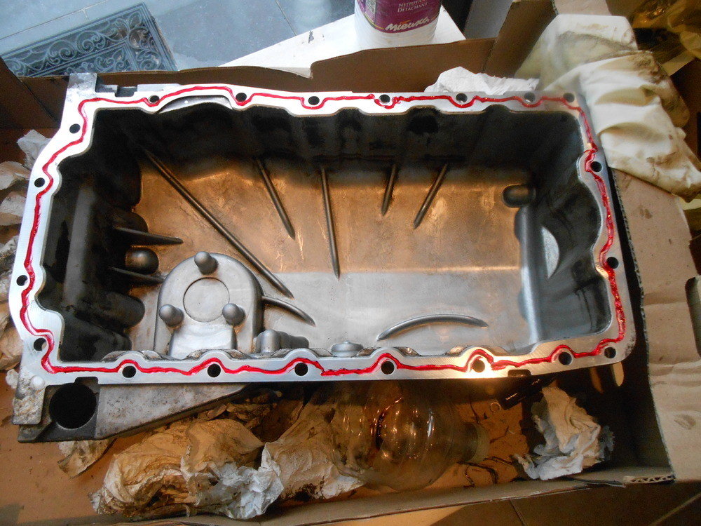

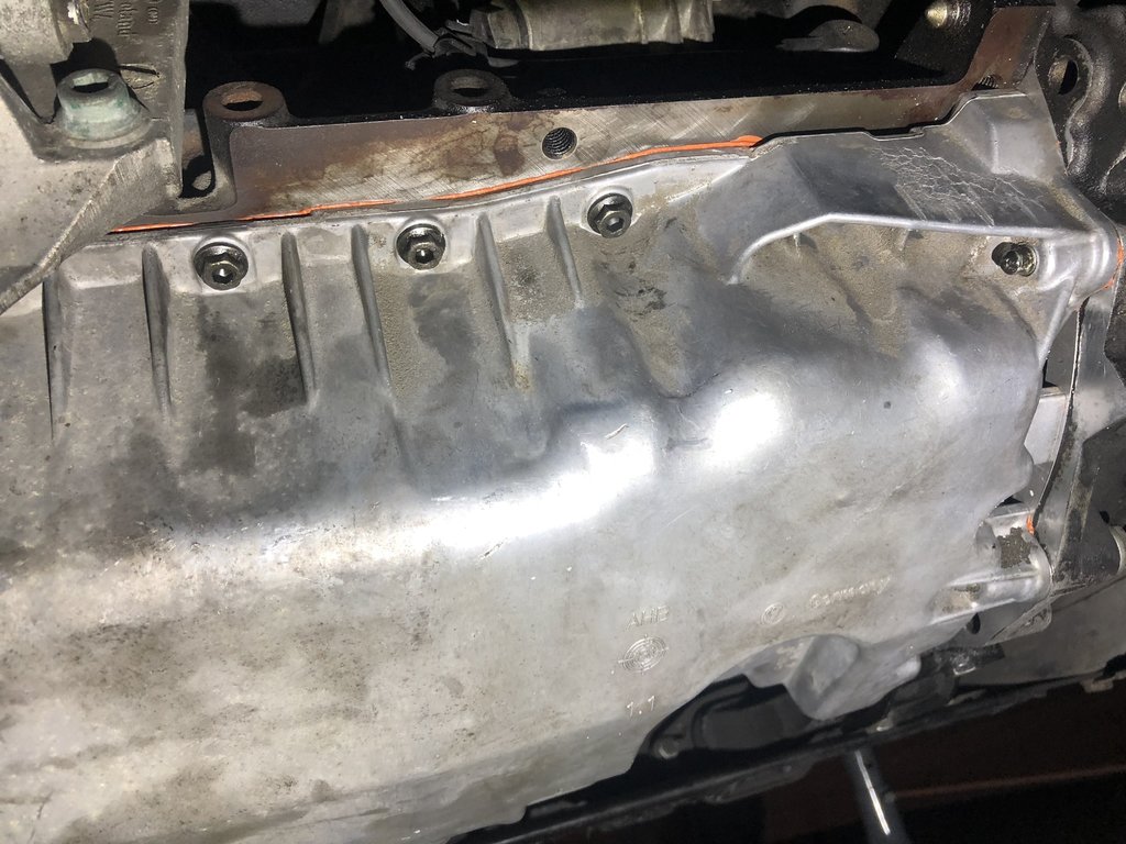

Hola, des news à mon tour.

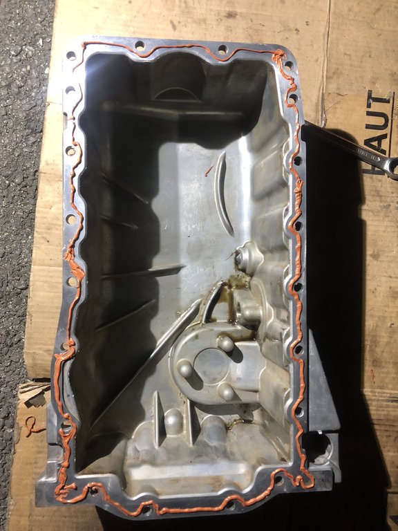

donc j’ai demonté mon carter d’huile de afin de faire le changement de joints suite aux fuites que j’avais.
et vous savez pourquoi je l’aime ce TT ? C’est tout simplement parce qu’il est plein de surprise 🙃. Sur la TT apparemment j’avais un joint fait a la main. Mais il devait etre tellement fin qu’il a du fondre car quand le couvercle est tombé bas y’avais pas de joint lol 😭. (Par contre sur les rebords ou sur les vis j’avais un caoutchouc blanc...)
et un peu humide au niveau des rebords -> cause des suitements pour moi et origine des suitements aussi du coup...
je vous laisse me dire si d’origine c’est comme ça...
Autre chose que j’ai remarqué. L’huile dans le carter est bien brulé sur les rebords (manque d’huile ou surchauffe du bloc ?).
Normal ou symptome d’un mauvais entretien ?
Rien au dessus non plus...
le joint neuf que je possède est en metal + caoutchouc.
Modifié par jejesasuke
oh moins les portées sont facile a nettoyer, d origine c est un filet de pate de joint.
l
+1, d'ailleurs je n'ai jamais vu de joint en seconde monte à vendre pour 1.8T.
C'était propre sur le miens 200000km :
big-6440003133.jpg?v=1
Ne t'inquiète pas sur les parties brûlées. Vu l'âge et les kilomètres, de l'huile a brûlé et vu la chaleur dégagée du moteur...
Bk c'est la photo du carter nettoyé  (c'est moi qui l'avait nettoyé)
J'ai peur qu'avecton joint tu ne puisses remettre les vis latérales
Il y a 2 heures, king26 a dit :
l

Mister auto, oscaro etc ils en vendent. Vue la longueur des vis je pense que le joint en seconde monte ne gênera pas au remontage...
par contre le tien est super propre tu l’a nettoyé à quoi ? J’ai commencé au petrol, je comptais utiliser de l’acetone pour finir mais il reste marron 🤔
J’ai pas encore mes 200 000km moi lol
il y a une heure, TTwans a dit :
 Bien vu les vis latérales j’y avais pas pensé ! Va falloir le serrer fort alors... pourquoi est-ce qu’ils vendent un joint pour ça alors ? Y’a ecrit audi tt 1.8t dessus ...
au passage vous avez les couples de serrages des vis svp ?
Tu peux tenter au nettoyant frein, essence F. Sur le net il se vend des superdegraissant. Je n'ai jamais essayé.
Tu nous diras si les vis passent avec ce joint 😉 il existe peut être pour gagner du temps au remontage.
Preserrage à 5 en diagonale
Serrage des vis de boîte
Serrage à 15

Hola,
donc j’ai eu le temps d’avancer un peu.
J’ai nettoyer le carter. Pas neuf mais moins sale c’est deja ça :)
J’ai du coup installer le nouveau joint pour tester et... ça ne passe pas au niveau des vis lateral effectivement 🤬🤬🤬.
le joint de 0,5mm d’epaisseur est trop epais. La vis du milieu se vis mais pas les laterals... gros degout au final. Je me demande qui a pensé à faire un putain de joint si il est pas compatible... pourtant y’a ecrit A3/A6/TT 1.8T ...
bref joint de marque Payen à éviter.
Il repart chez Mister Auto pour un remboursement et demain go acheter une pate à joint pour remonter tout ça !

J'ai acheté de la pate à joint pour carter Loctic doré. Je posterais la photo pendant l'installe.
Super les joints injecteurs :AP-Smiles_20: ça avance bien par ici! Manque plus que la gestion et vive le E85 AP-Smiles_u1F609.png
Exact Tom :D
Rapport de la journée:
J'ai réinstallé mon carter (serrage au couple conseillé) trop cool. Bon par contre j'ai perdu le joint en metal du tuyau d'huile qui est raccordé... fais chier ! J'ai vérifié au cas ou dans le carter (donc re-demontage) mais rien... du coup je suppose que le vent a du l'envoler car je l'avais laisser sur le carton sous la voiture toute la journée en faisant confiance... Ou alors je l'ai rangé quelques part dans le garage mais impossible de mettre la main dessus (je suis persuadé de l'avoir rangé dans le garage en plus)...
Une fois posé (on voit bien la pate qui est écrasé, je vous rassure, au démontage ça n'a pas déborder dans le carter).
Deuxième pose de la pate (je l'avais un peu chargé la mais ça va ^^)
Au cas où je compte bien attendre que ça sèche + de 48h avant de remettre de l'huile + vidanger à l'occasion pour enlever les pseudo morceaux de joints qui aurait pu se détacher.
Au passage la fameuse pate:
bref... du coup je vais recommandé un joint si j'en trouve.

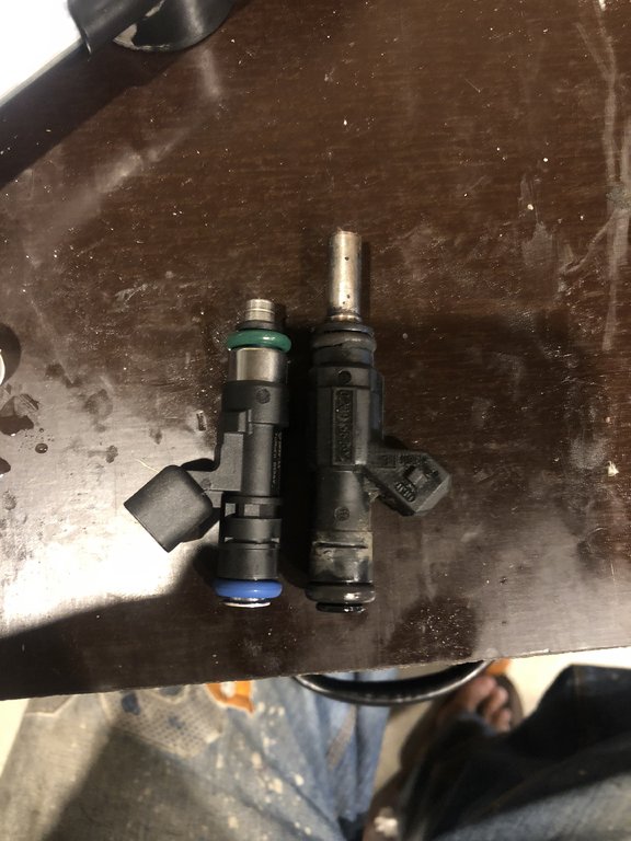

À part ça, j'ai changé les injecteurs. J'avais des joints explosé et les têtes bien encrassé... Je me demande comment je faisait pour avoir toute ma puissance...
Comparaison: le nouveau à gauche et l'ancien à droite
Démontage de la rampe partiel car pas réussir à sortir le truc sans me prendre la tête.
La tête des injecteurs. Ils étaient tous comme ça... à gauche on ne voit que quelques points alors que les neuf en contiennent beaucoup + ! :o
Tout s'installe au top, en espérant ne pas avoir de fuite malgré les joints car j'ai une fausse impression de jeu au niveau des puits...

Il me paraissent sales tes anciens injecteurs au niveau des buses. Pour les nouveaux, quand tu tires dessus ça doit tenir pas la normalement.
il y a 9 minutes, bk56190 a dit :
Parfait pour la pâte et le joint. J'ai déjà cherché des vis un temps pas possible, elles été sur ma baladeuse alimentée aussi AP-Smiles_u1F62C.png
ahhh m'en parle meme pas ahah
Totalement sale !
Si je tire dessus ça va ça ne bouge pas sur les injecteur, j'aurais plutôt dit un micro jeu latéral... je regarderais ce soir car j'avais mis du WD40 sur les joints pour aider à les faire rentrer.
Visuellement le corps à l'air identique pour ça que j'ai dit fausse impression ;)
On verra au premier démarrage si problème il y a ;)

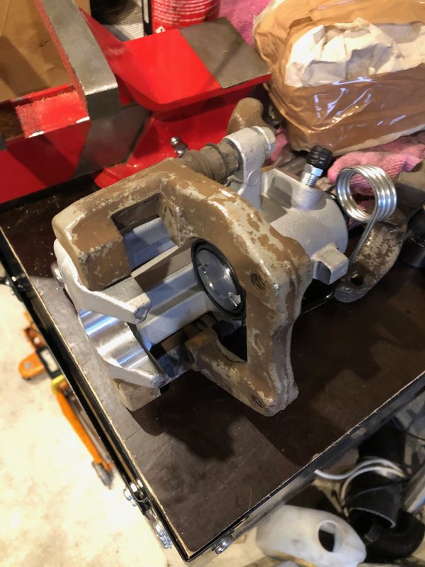

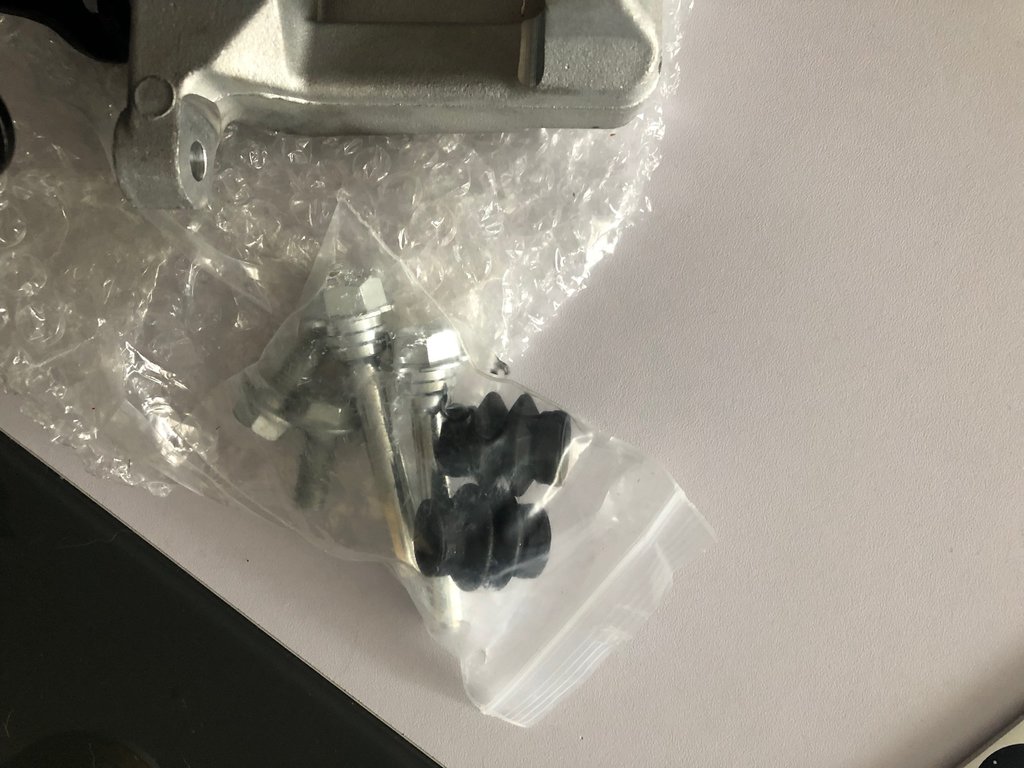

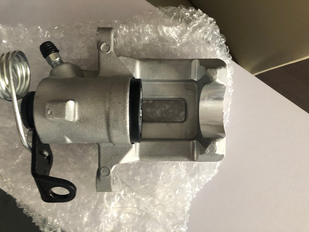

Aujourd'hui c'est réception d'étrier arrière neuf !
À 60€ la paire je n'allais pas cracher dessus. Est-ce que c'est du reconditionné ? Allez savoir... ils sont en excellent etat et sans marque d'usure dessus.
+ visserie en 10.9 !
Je les ai commandé car je soupçonne un de mes étriers d'être grippé. En effet, j'ai un coté de la voiture qui est quasi fini au niveau plaquette disque et l'autre coté en bon etat encore.
De plus à haute vitesse à partir de 100km/h j'ai l'habitacle qui commence à vibrer et à 130 c'est carrément le retro passager extérieur ^^
Et non la jante n'est pas voilé car pas rayé abimé et les pneus sont nickel. Au cas où ce serait les pneus je les ferais ré-équilibrer un peu plus tard de toute façon..
Place aux photos :
Aux etrier je vais profiter pour mettre des disques brembo max sport rainuré et des plaquettes ATE performance. À la base je voulais mettre des disque ECS en 308mm mais en dehors du prix qui est un frein, j'ai beaucoup allégé l'arrière ce qui fait qu'un freinage un peu trop fort risquerais de me bloquer les roues trop  sous la pluie ou autre et ça peut être dangereux (ça reste mon avis) ;)
À coté de ça pour l'avant je vais quand même tenté le passage en etrier porsche + cale et disques en 334. Les kits Gros frein étant trop cher pour du 356... Enfin bref !

Pas cher en effet les étriers !
Si c'est des runs sécurisés comme à Clastres, tu peux poster mais si sur voix publique non. Impressionnant cette Ibiza même si ça ne me fait pas rêver du tout !
TDI reprog à 350ch !! :AP-Smiles_u1F628:
Ils ont fait quoi pour tirer autant de chevaux !?
Sinon pourquoi plaquettes ATE ? Tu ne veux pas salir tes jantes ?

Hola, ça y est, Soldjah m'a mis à jour la gestion :AP-Smiles_42:
ça fait vraiment du bien de rouler à nouveau :AP-Smiles_u1F603:.
Je ne sais pas si gain de puissance il y a mais ce qui est sur c'est que j'ai gagné en souplesse à bas régime.
La voiture trompette moins au passage de vitesse, disparition des accoups vers 2000 tours et reprise meilleurs.
Le fait que les injecteurs soient neuf doit grandement joué aussi.
Avec le passage à l'éthanol tu as certainement gagné en puissance

Pour ma part c'est réception de support etrier S3 / 225. J'ai testé ça passe niquel avec les etrier que j'ai commandé.
Je vais maintenant acheter des cales Style Epictec pour la bonne distance et placé des disque 256 à l'arriere. J'ai hesité avec des disques en 300 mais le probleme c'est que la TT est déjà bien legere des fesses et j'ai pas envi de bloquer le cul sous la flotte en cas de virage appuyé ^^
(ça nécessitera un petit coup de nettoyage avant bien sur)
+ Achat d'un nouveau pré-filtre que j'avais coupé en début d'installation de pompe à essence. J'espère réparé tout ça.
Si je comprends bien, tu as acheté le support d’etrier arrière pour augmenter le diamètre des disques?
Les etriers d’origine de nos TiTines passent niquel dessus?
