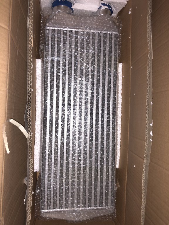

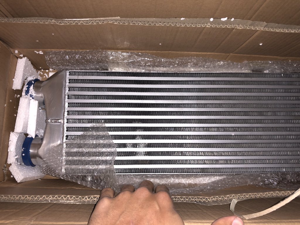

Aujourd'hui j'ai recu mon échangeur made in Ebay (pour golf 4 GTI à la base) ayant pour caractéristique des dimension proche au Wargner.
Wargner : 600 mm x 355mm x 50mm
Ebay : 550 mm x 225 mm x 65 mm
L'avantage aussi c'est que les connexions sont du même coté, pratique pour mon 180 qui a besoin d'une connexion rapide et évite d'agrandir le Lag.

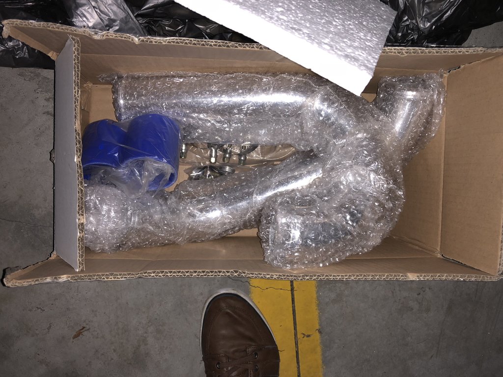

Emballage soigné, seul bémol : Les tubulures de sural fournis sont pas adapté du coup il va falloir coupé tout ça et adapté...
à voir si je vais devoir commandé de la tubulure ou pas... Ebay fournissant des kits pour 100€ ou sinon allez voir un soudeur...
Les photos encore emballés:
En effet y'a du boulot pour les raccords. Tu vas le fixer comment ?
Honnêtement je ne sais pas encore, j'ai vraiment regardé lol AP-Smiles_u1F62C.png
mais il sera en facade, je ferais des attaches maison au besoin. L'échangeur possède deux trou pour les vis au dessus...

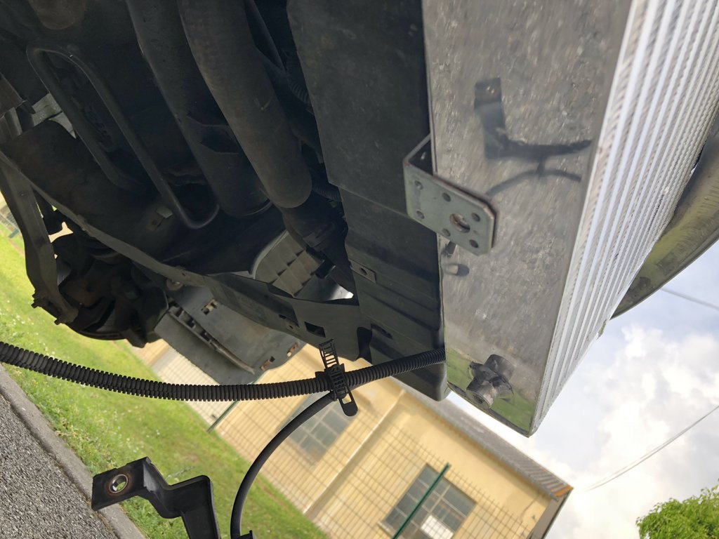

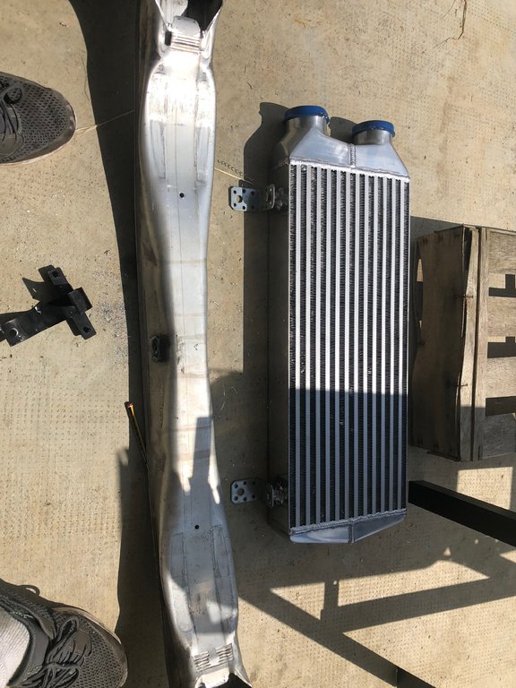

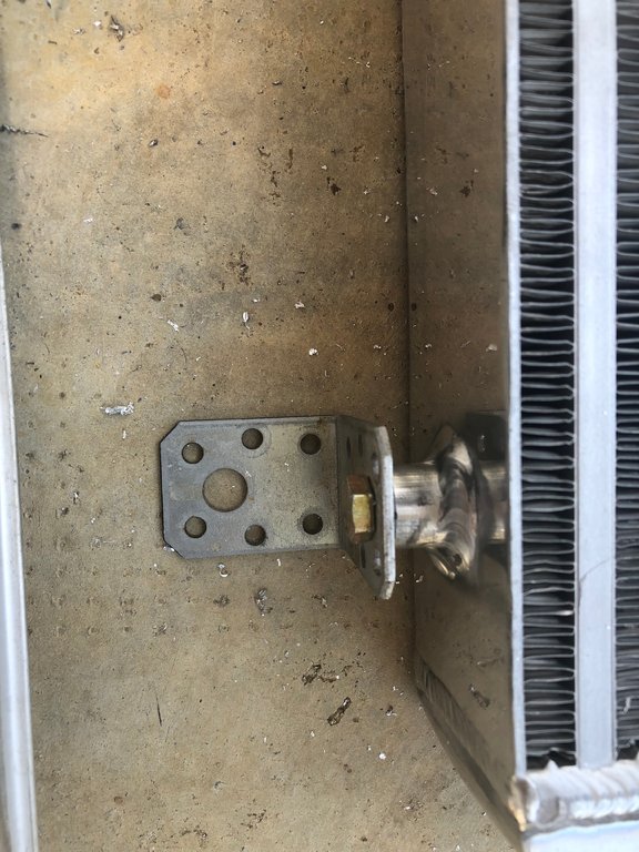

J'ai commencé par faire des pâtes de fixations avec des équerres en acier. costaud et pas trop lourd. Par contre impossible d'en faire pour le bas de l'échangeur car il n'y a pas de support solide...

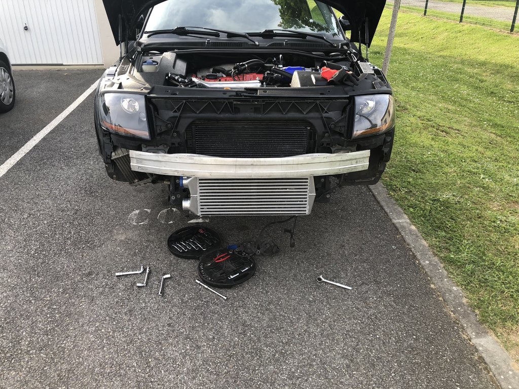

Une photo avec l'echangeur posé sur ses pates de fixations.
@tomtom331 tu remarqueras que la taille est pas trop mal pour celui-ci en dimension. L'échangeur tel que je l'ai fixé dépasse d'environ 1cm par rapport au condenseur de clim et j'ai 1cm d'espace environ entre l'échangeur et le condenseur. Celui-ci peut se caler facilement derrière la poutre par contre il faut faire attention car l'inlet du haut ne rentre pas à l'intérieur pour des raison logique -> d'où le faite donc que celui ci dépasse. Je préfère garder la poutre sur le véhicule car c'est lui qui absorbe les choc en cas de collision frontal...
concernant la fixation de l'ensemble, les deux pates d'en haut sont largement résistentes pour tenir l'ensemble (j'ai bien secoué pour tester et pas de jeux). Au cas où j'ai rajouté une pate de fixation en bas sur la partie en plastique mais elle n'a pas pour rôle de porter l'échangeur, elle sera plutôt la en terme de renfort pour les vibrations...
Pour la poutre, j'ai percé après mesure + taraudé (vive l'alu) afin de pouvoir y mettre des vis sans écrou. Deux vis par pate de fixation en taille 10.
J'ai testé la tubulure. Tel quel ça passera nickel. Une des tubulures ira bien par contre l'autre faudra découpé pour ajusté mais je posterais les photos du tout après ;)
Reste plus qu'a présenté la pare choc à la face avant pour etre sur que l'installation rentre bien par rapport au bas sans forcé avant d'attaquer les découpes. On verra vendredi quand il ne pleurera plus :)

Bon j'ai testé la tubulure avec celle d'origine. ça passe impec, pas besoin de découpe :D
Par contre ça passe mega juste avec le parechoc, (ça touche quoi) et l'echangeur ça sera le même tarif) je vais juste redéplacé le capteur barométrique car il touche la ou je l'ai mis.
Je résume,
Point positif:
  • La tubulure fournis est adapté au capteur de pression pour l'echangeur.
  • L'échangeur rentre parfaitement devant
  • Pas besoin de découpe spécialement
Point négatif:
  • J'ai pas assez de jeu avec les durites d'origine coté collecteur... de toute facon la mienne est craquelé donc je vais la changer. Ce qui fait que un des tuyau passe juste juste juste -> pas cool en cas de vibration.
  • Qu'un seul jeu de manchon, si comme moi les anciens sont bien usé, faudra pensé à racheter 2 jeu de fixations
  • Pas assez de vis fournis (bas oui faut pensé au capteur), j'ai du me fournir dans mon stock qui trainait...
voila globalement pour 250€ c'est un gros plus. Les plus sérieux s'arrangeront pour être sur que leur installe est en béton quitte à investir dans des trucs style manchon, sinon on peut utiliser les durites d'origine. Heureusement que la golf 4 partage pas mal d'élément de la voiture.
