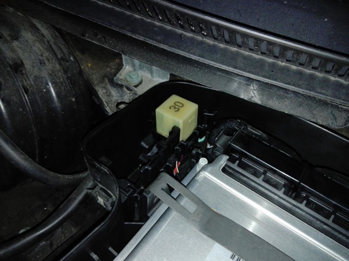

relais changé, jusqu'ici tout va bien !! :smoke: (commandé sur Topwagen) merci pour ton aide frankr :marcelpoire: -

merci beaucoup frankr pour cette précieuse précision! :thanks: j'ai commandé le relais, affaire à suivre -

je pense que je vais commencé par le relais à côté du calculateur appelé : unité de contrôle relais 30 165906381 -

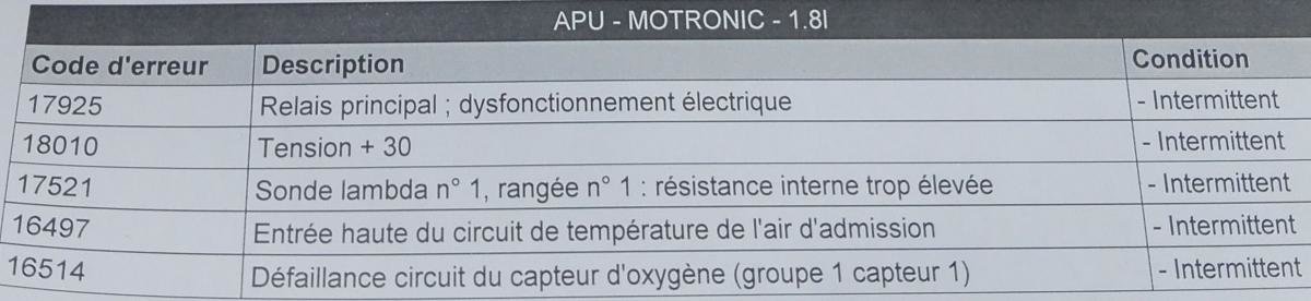

Bonjour messieurs, Je possède une audi A6 C5 1.8t 150 Quattro APU, depuis 8 ans (acheté à 78 000 kms) totalisant maintenant 232 000 kms, aucun problème depuis l'achat ! (entretien habituel) Mais en ce moment c'est un peu la catastrophe niveau démarrage, de peur qu'elle démarre pas à chaque arrêt.. Le démarreur tourne mais rien ne se passe, c'est très aléatoire comme panne, j'arrive à contrer le problème en débranchant la batterie et en attendant 10/15 min.. très problématique quand je transporte ma fille.. je suis passé faire une lecture de code défaut : il en ressort 17925 relais principal Je suis à la recherche de ce relais mais sans grand succès.. ne connaissant (surtout!) pas son petit numéro ! Il y a le 30 à côté du calculateur : la suite dans l'habitacle : 370 et 373 sur cette photo savez-vous lequel serait à changer ? ça me permettrai de repartir pour une centaine de milliers de kilomètres ! d'avance merci, Clément,
