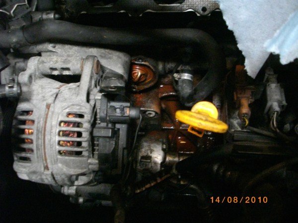

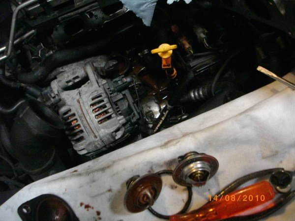

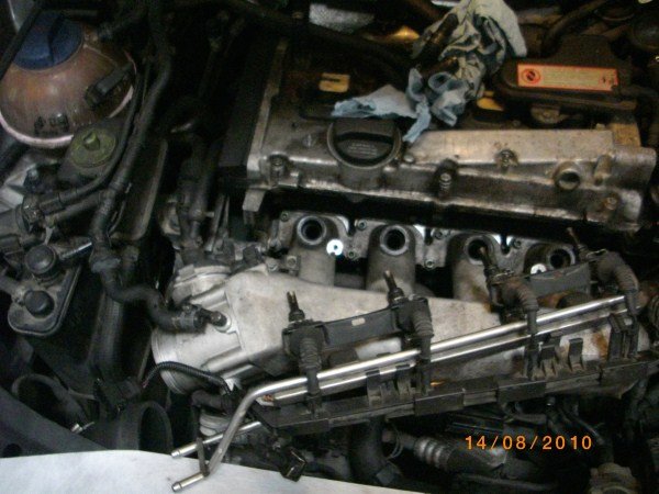

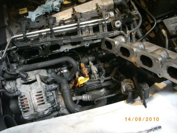

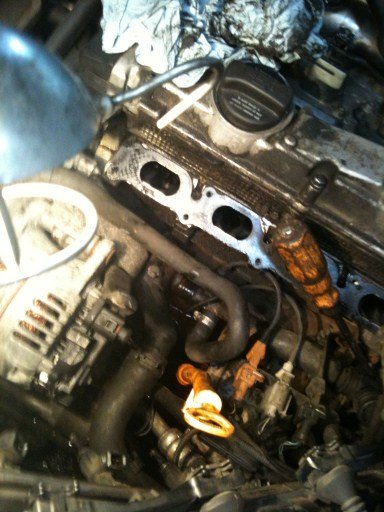

RE à la CDA4 comme promis je vous tiens au courant avec quelques clichés <_< Voilà après avoir reçu mon carlostat je 'lai changer aujourd'hui démontage montage environ 1h30mn. Le circuit de refroidissement à l'air de se faire de nouveau correctement, toutes les durites deviennent chaude, Le ventilateur(le petit) SE déclenche correctement à la température de 96°voir 98° pour redescendre la température à 90° voir 92° sur le canal 49. Il me reste quand même à changer la sonde de température liquide de refroidissement qui affiche au tableau de bords. (celle-ci sera faite prochainement) Donc en attendant un grand merci à la CDA4 et toutes les personnes qui on repondu ou m'ont informé MERCI :bigthumbup:. bon week end à tous et à très bientôt.

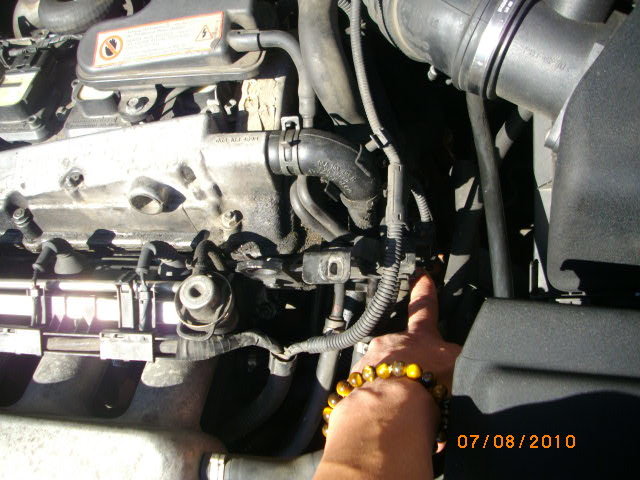

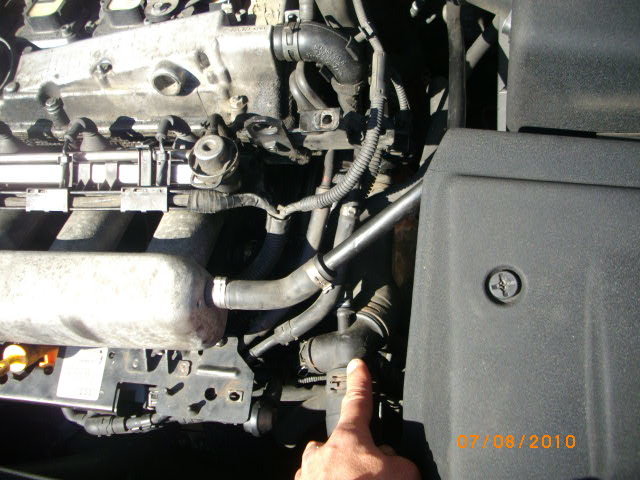

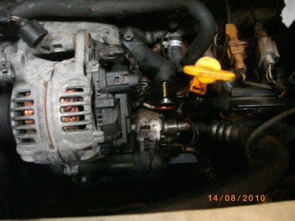

RE bonjour tout le monde :rolleyes: Juste un petit mot avec quelques photos pour vous tenir informer des événements : voici la sonde jauge de température tableau de bords : voici la jauge enlever et voilà la jauge que j'ai commander grrrr pas la bonne accompagner du carlostat j'espère que lui c'est le bon par contre :bigsmile: Maintenant voici la sonde sur la même durite EST ce que c'est celle ci la sonde G62 et a quoi sert t'elle cette sonde ? voilà donc les news du jour plus qu'a recommander une sonde et a revendre celle ci bonne journée à la CD4A :bigthumbup:

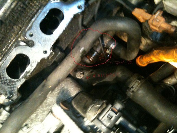

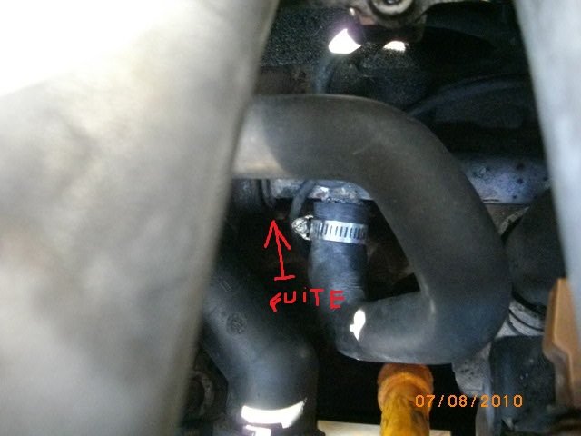

Re Pio ben écoute sur l'ancien TT il était pucé plus filtre mis à part la couroie de distrib la pompre à eau le silencieux arrière et le lève vitre gauche cablerie que j'ai changer je n'ai jamais eû de problème de ce type et la jauge de température montait quelque fois à environ 100° lors des bouchons ou des grosses températures sur la cote d'azur mais pas des souci de la sorte de 90000km à 125000km La j'étais un peu inquiet du faite que la jauge de température s'arrête à 90° ne monte jamais au dessus et cette surpression qui à dû me faire cette fuite sur le joint spi située sur la durite rentrant dans le moteur à droite du carlostat bizard??? mais celle ci je cumule les problèmes admission d'échappement fendu le 4en1 changer les fuites du liquide de refroidissement refait ça à l'air de tenir je verais bien j'attends mon carlostat et ma sonde de température ensuite j'attaque le comprésseur de clim on vera bien de toute façon je vous tiens au courant la seule chose qui me désole que je n'arrive pas à vous mettre les photos de mes bricolages on me di fichier trop gros :bigsmile: En tous cas vos aides mon été très précieuse :bigthumbup:
