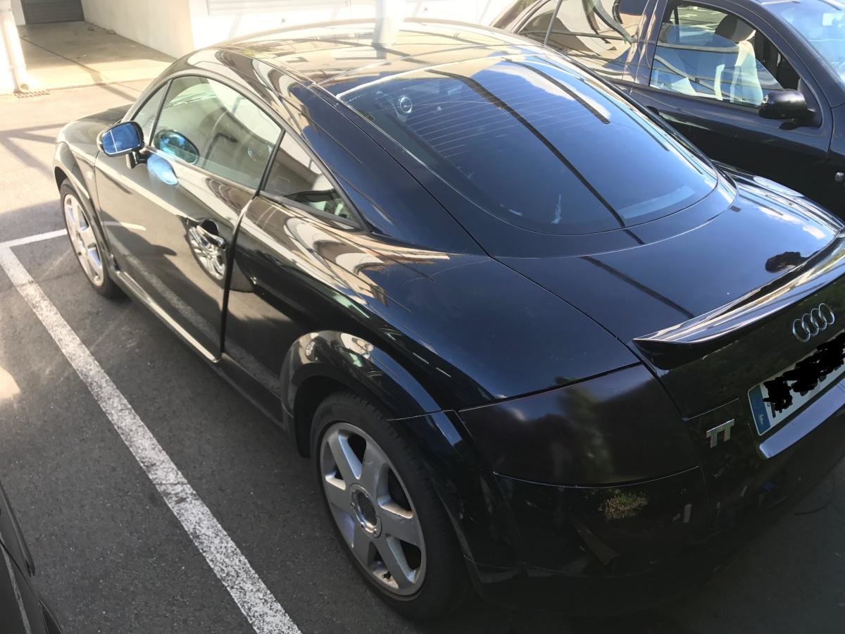

Voici le TT à l'origine fraichement acheté

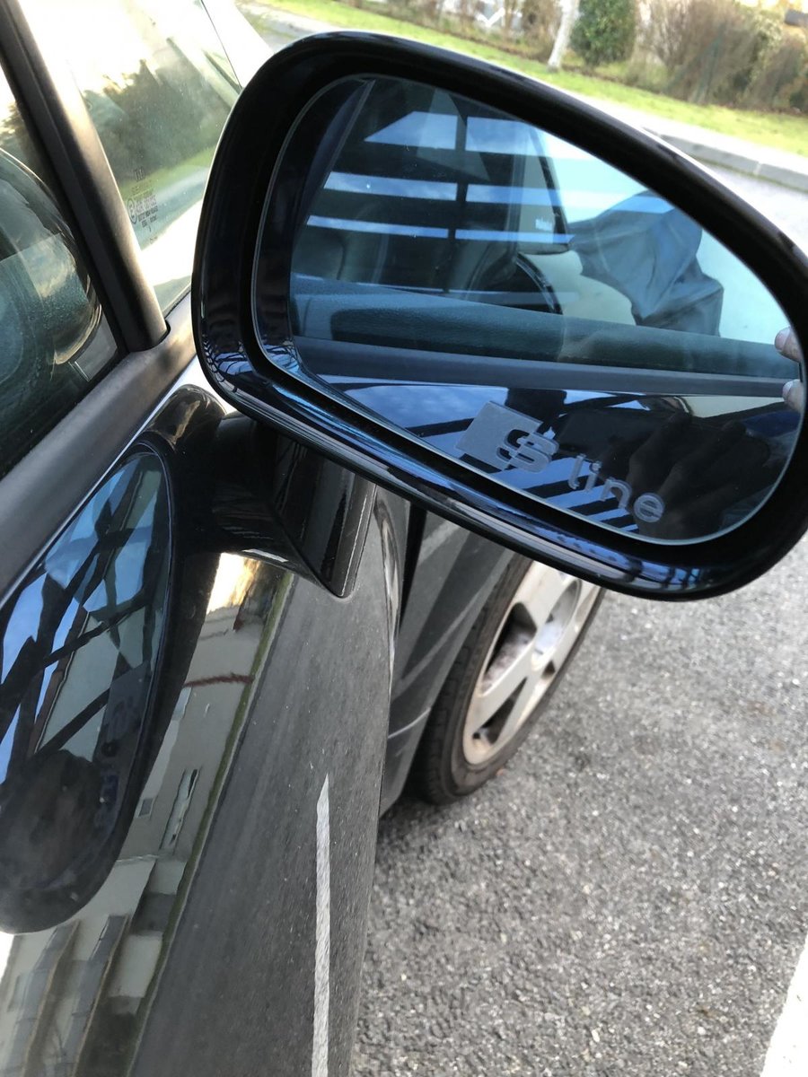

Bonus : Rétro Sline. Toujours dans le détails

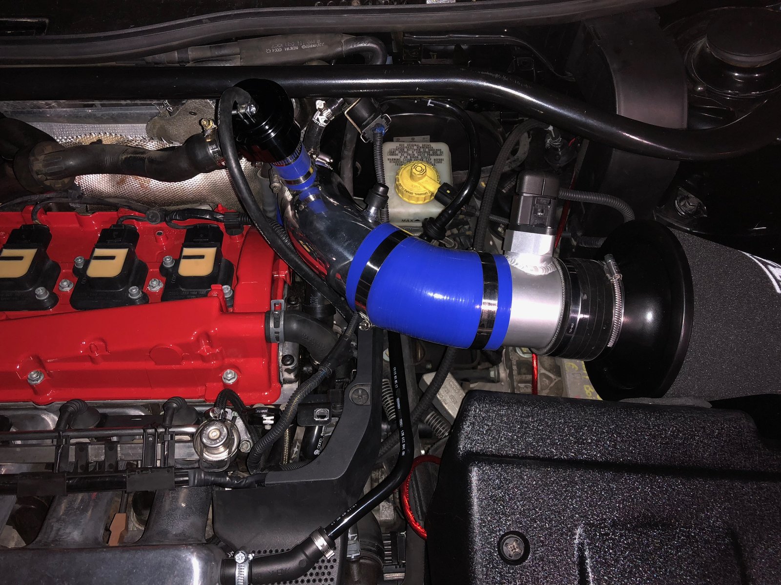

Kit durite silicone pour les raccords de pressions
+ durite aviation pour celle de carburant
Pour le filtre à air, pas grand chose de dispo dans mon budget et en référance. Bas oui la TT commence à se faire vieille (1999 la mienne).
Du coup, je choisis le Ramair. je ne connaissais pas et après une installe et une review sur Youtube je me laisse tenté.
Mon retour dessus: Meilleur bruit d'aspiration + dump valve. Puissance du turbo repoussé de 300 tours mais pousse plus fort. Conso en baisse légèrement. Par contre je pense que son potentiel ne sera exploité qu'avec la reprog l'admission en stage 3 qui arrive (oui oui oui)

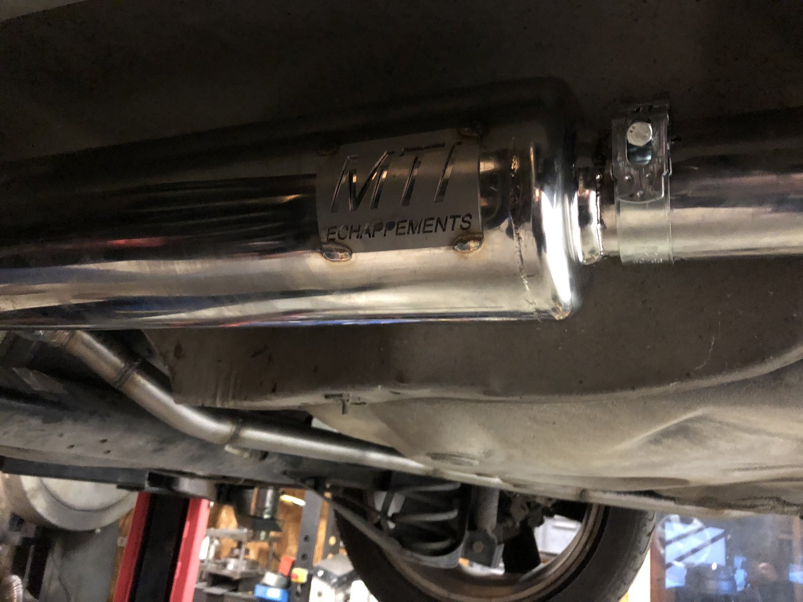

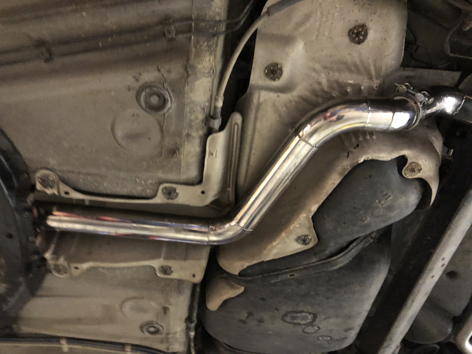

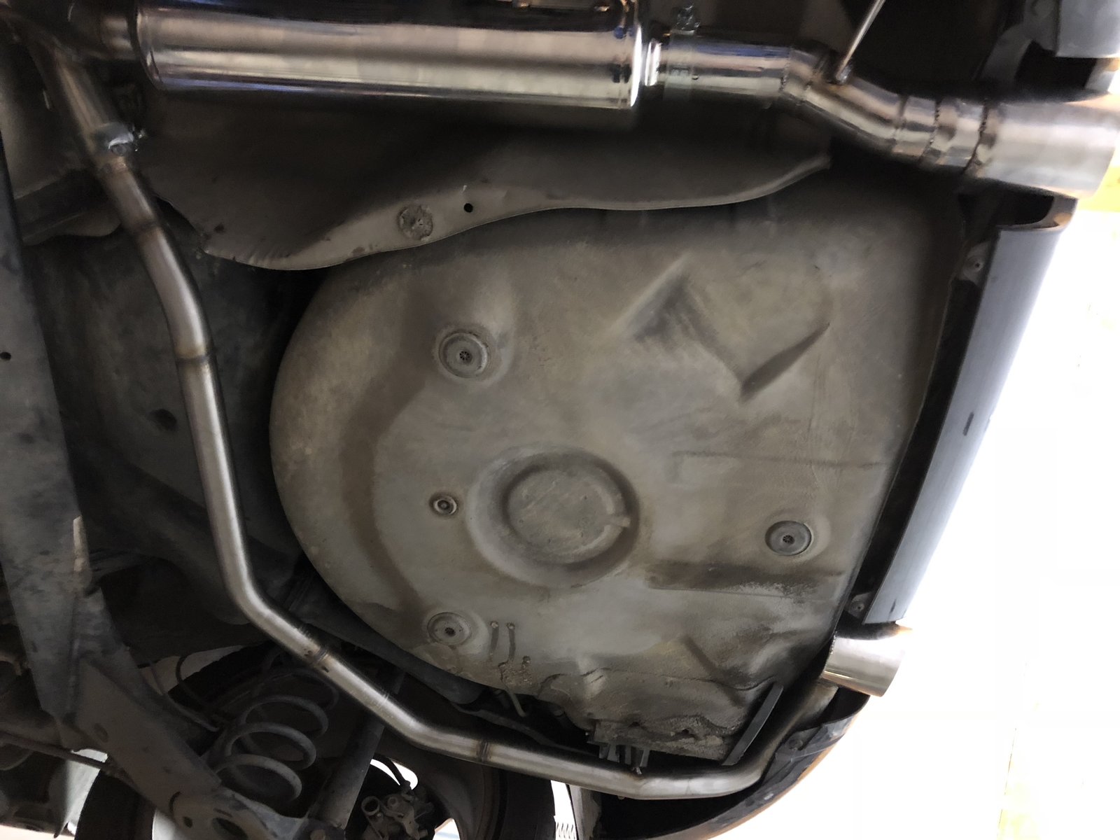

On continu avec une ligne sur mesure par la société MTI échappement. Super boulot de la part du patron. Franchement n'hésitez pas car le prix pour le travail réaliser est super correcte sans comptez que celui-ci est à l'écoute en fonction de ce que vous recherchez et une réduction est faite pour les commandes groupé.
Voici les photos :)
IMG_0269.thumb.JPG.5724f02ddbb0f3c1f9b71b1271f4af4a.JPGIMG_0268.thumb.JPG.d6f1b04599a16a4e19ef1a87cf4eec1f.JPG
Résultat final :

ma futur admission stage 3 c'est conduit alu + housing debimetre 3".
Le reste suivra quand j'aurais installé l'échangeur mais je ne sais pas si je vais l'acheter dans les premiers truc car je sais qu'il faut que le turbo suive pour eviter de prendre trop de lag et si changement de turbo -> pièces annexe a changer aussi. Du coup c'est à voir.

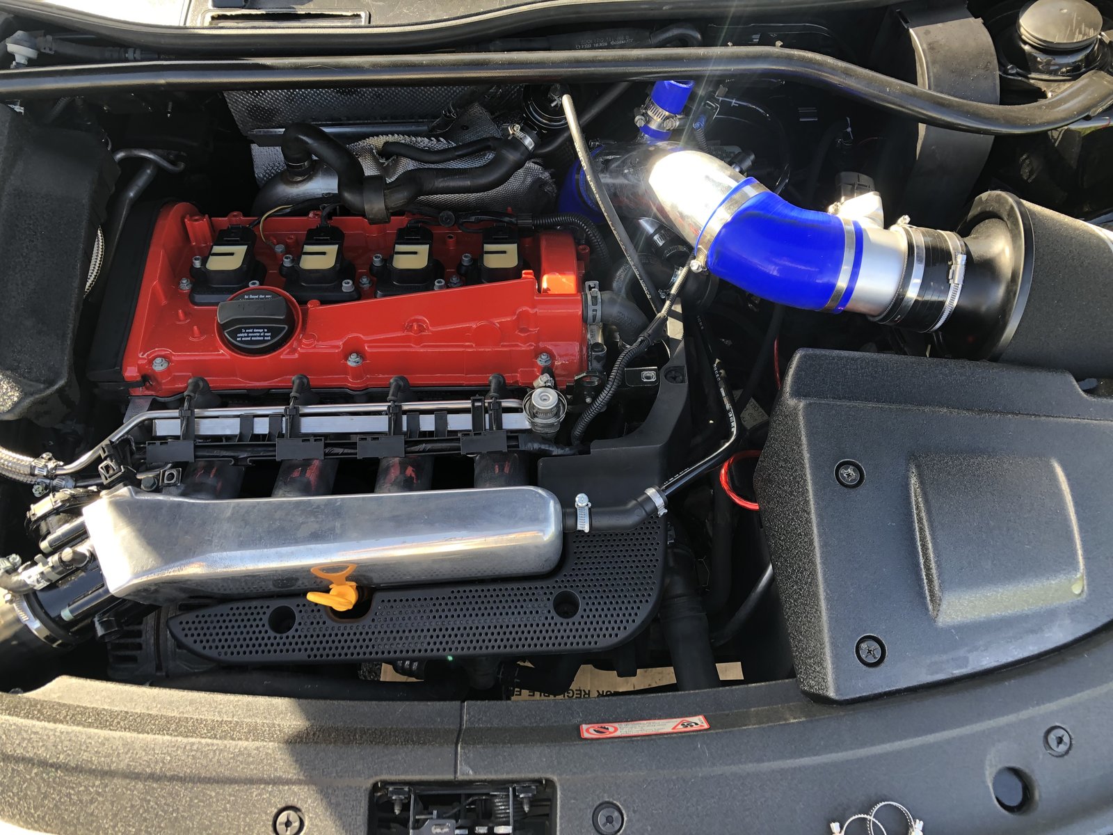

le temps est un peu passé depuis cet hiver. J’en ai profiter pour polir l’admission, changer 2-3 durites et cette semaine, installation d’une partie de la ligne
pour la pression turbo, je suis remonté à 0,6 bar. J’avais pas effacé les erreurs du vagcom du coup j’etais mal regler par rapport à ma sonde lambda maintenant elle tourne mieux meme si l’erreur de la sonde lambda est revenu encore mais serait-ce a cause des demarrage avec une batterie faible que j’ai pu faire? ... a surveiller.

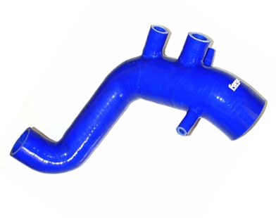

La durite d'induction (entre le débitmètre et le turbo) ne serait pas percée, ou craquelée ?

Je ne sais pas si tu as vu, si tu monte un k04-001 il te faudra une induction silicone, tant qu’a faire prends en un de TT225, par contre il te faudra faire des modifs.

pour la fameurse durite a induction ok je vais jeter un oeil d’ici cette semaine ou ce weekend. Je vais repeindre le cache en meme temps. (J’ai un gros bruit d’aspiration style vent qui passe, pas aigue , quand je mets pied au plancher quand je roule, fuite ou son normal ? )

Pour l’induction, je comptais prendre celle en alu de toute facon, j’ai deja commandé une MAF housing en alu pour aller avec le tout :)

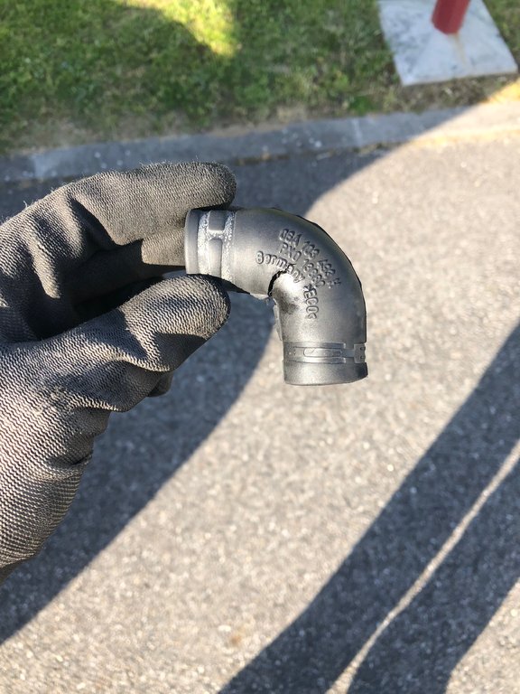

pour infos, j’ai remarqué qu’au niveau du coin des injecteurs j’entends des petits pchit pchit de maniere tres irreguliere. Quand j’ai demonté ceux ci avant mon polissage, j’ai remarqué que la zone des injecteurs au niveau des puits etaient un peu grasse. Joints à changer ?
premierement ce weekend,
On change le joint du cache + on check induction et turbo
Sans débitmètre, le moteur est censé tourner rond et tu peux normalement rouler. Pour les débitmètre autre que bosch, c'est caca.
Il y a 4 heures, bk56190 a dit :
Le moteur tourné rond avec. J’ai effectué 500 bornes avec mon premier plein dessus en faisant que de la monté en montagne. Au retour j’ai descendu que une seule barre en faisant 380km sur l’autre plein mais majoritairement de la descente.
par contre le vagcom m’a sortie une erreur sonde lamdba. Celle ci est neuve de 3 mois mais je met ça sur le compte du manque debimetre (odeur oeuf pourri). Demain je prend la voiture pour tester (today c’est moto) et je verrais bien si avec le debimetre l’erreur revient. Sinon c’est prise d’air.

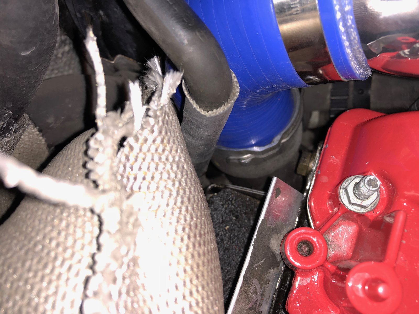

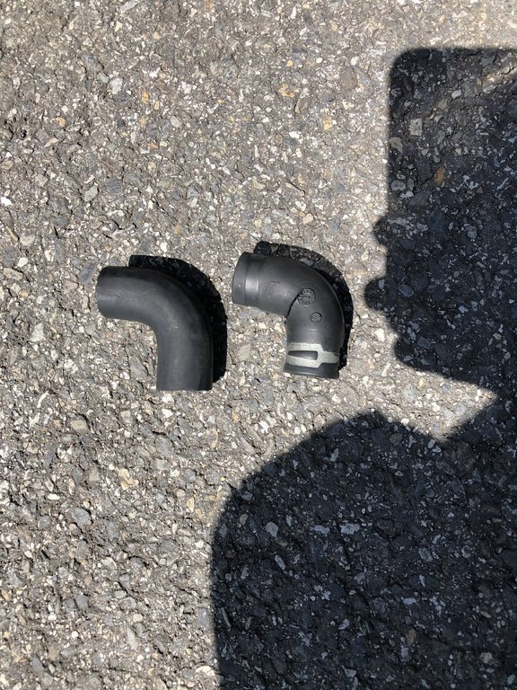

Bon j'avance au fur à mesure sur ce petit moteur. J'ai vérifier la durite induction => RAS.
J'ai changer ma DV par une renforcé style forge . L'ancienne avait pour référence 710C avec une date du 26.01.99. Je l'ai testé en soufflant par le teton du haut. Pas de fuite :/
Mais bon je l'ai remplacé par une DV dans le meme style en alu. La décharge est direct alors qu'avant c'etait plutot un bruit de cheval ahah. Pas + de préssion pour autant pedale à fond.
J'ai supprimer la n249 du coup et j'en ai profite pour bien regarder les durites dans cette zone. Et bien nada, pas de fuite d'huile ou trace grasse... J'ai de la durite silicone en + que j'avais acheter au cas mais les durites sont même pas craquelés. alors je me dis pas la peine de perdre mon temps à tout démonter :/

Salut tout le monde,
Aujourd'hui installation de mon admission en 3" . Par contre gros questionnement car y'a des truc qui me dérange question fiabilité:
- est-ce suffisant de laisser le manchon en silicone seulement "installé" dans la prise du turbo? (Car je trouve qu'il se démanchonne très facilement)
- Avant le changement j'avais un pare chaleur avec mon filtre mais du coup le conduit est trop haut maintenant du coup mon seul support pour le conduit est le manchon  induction / turbo, ça suffira en maintient ?  (j'ai roulé 10 km avec ça va a peu pres mais bon...)
A part ça nickel, j'ai pas les bonne longueur pour les durites DV + degazage ça arrive dans la semaine mais je prendrais pas la voiture pendant ce temps la...
Et gros dégout j'ai acheté des manchons noir pour aller avec le tout mais je peux pas les mettres car la longueur du tout devient trop longue et la filtre touche la batterie :(
Demain j'installe mon décata 3" inox aussi :D
place aux photos

CE qui m’etonne dans ton montage  c’est ton manchon silicone bleu coudé en sortie de turbo... si un jour tu passe en K04 tu vas devoir changer ton système. Je pensais que tu avais un intake gros débit mais qui allait jusqu’en bas ce qui serait mieux, ta partie du bas d’origine est étroite.
Bonne nouvelle !! Aujourd'hui j'ai mis la voiture sur le pont pour installer le decata et la... je me suis rendu compte qu'il fallait démonter en faite la sorte de pipe qui est attaché au turbo par 2 vis. En faite le manchon s'attache direct au turbo :D ( je me demandais pourquoi il me restait un collier trop gros en trop lol)
Bref, lundi je demonte ce truc et corrige l'admission et du coup tout rentrera nickel après ça :D
Et effectivement tomtom, tout le conduit est en 3" alu . J'ai même acheté des manchons en noir pour allez avec les autres durites :/
Bref, lundi je corrige tout ça et ça devrai etre mieux et plus jolie normalement. Je remettrais des photos ;)
  • Aime 1
Hola vous auriez une astuce pour le inlet du turbo ?
Car il y a un tuyau qui passe a coté (rigide) et qui plie la silicone (et a long terme ca me fait peur pour l’aspiration) ... j’ai pensé a utiliser la rigide d’origine mais en hauteur ca fait trop long..
sinon retirer cette durite rigide et mettre du silicone mais je sais pas quoi a elle sert....

Salut jeje, de mon côté j’ai monté une induction de 225, j’ai juste raccourci la partie du bas! C’est très chiant ensuite à mettre en place, bloqué par le conduit rigide d’eau. Le mien est légèrement aplati mais rien de méchant.
J’ai modifié les durites pour raccord dump valve et N75.

C'est sûr qu'en achetant l'intake de TT 225 ça aurait été plus simple, aprés c'est dommage de se passer des pièces que tu as ;-)
Pour le tuyau d'eau rigide je ne saurai te dire, ce qui est sûr c'est qu'il faut passer l'intake entre lui et le turbo.
D'accord :) , la je crois que je commence à bien avoir les infos :D
Bas l'intacte que j'ai c'est une moitié de 225 en faite. Je suppose qu'il est connu pour se repiquer sur l'intlet d'origine... enfin bon, quand je reçois les pièces je posterais une photo.
Pour le tuyau rigide je regarderais sa tête et je verrais ce que j'arriverais à faire... sachant qu'il a des durites raccordé dessus, il me faudra sans doute que trouvé le diamètre intérieur pour l'échange.
Hello, quelques nouveauté :)
J'ai installé mes durites pour l'admission enfin donc la voiture tourne enfin.
Il me manque un coude en 90 pour l'esthétique mais c'est pas bien grave.

Hola tout le monde quelques nouvelles.
Alors pour ma part j'ai récupérer titine de chez la carrossier, j'etais allez refaire ma porte car je m'etais mangé un morceau de pneu de camion sur la route. Du coup la voila nickel.
Petit soucis pour pas changé, je trouvais mon ralenti instable à l'arret (il avait tendant à monter à 1000 tours puis redescendre vers 800-900 à l'état normal).
Etant donnée que je suis décata je me suis dit que c'etait du au faite que le turbo devait s'emballer bin en faite pas du tout. Durite de retour d'huile complètement éventré...
Du coup faut que je commande la nouvelle pièce :)
Bref voila les photos :
Truc que je n'ai pas compris c'est pourquoi sur la partie qui était éventré, l'huile à comme séché en petit boule et fait comme du caoutchouc :AP-Smiles_3:
Après loin de moi d'accuser le carrossier d'avoir fait le con avec ma bagnole mais avant que je lui donne, mise à part le coude que je trouvais très souple, la durite était nickel...
Modifié par jejesasuke
C’est reparé. J’ai pas trouvé de piece audi du coup j’ai achete un coude renforcé du bon diametre et voila c’est reparé :)
