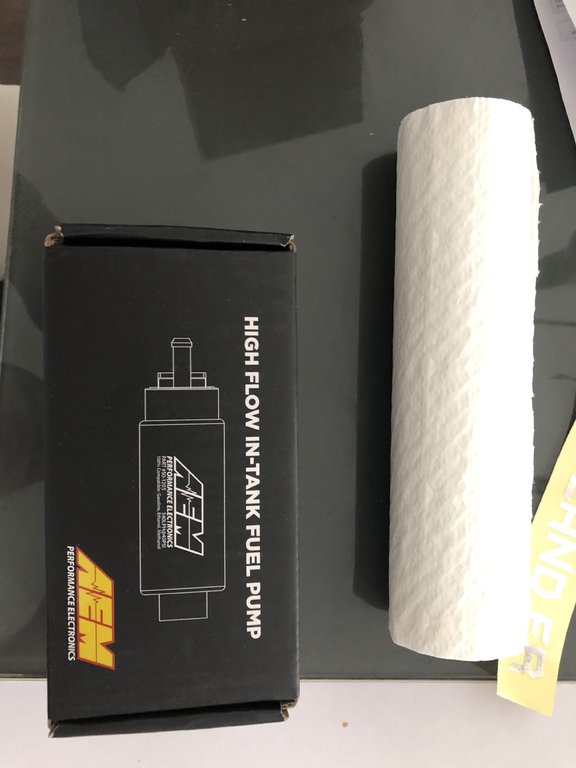

des news aujourd'hui le père noel est passé :)

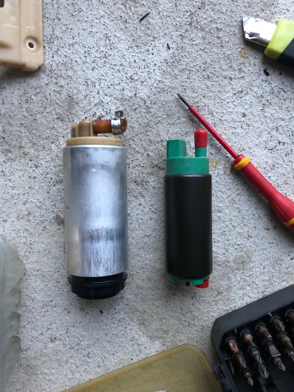

Pompe à essence AEM compatible E85.
Première remarque : elle est ridiculement petite ! Je vois à peu près quel taille fait celle d'origine et ça va être bien chiant à caler je pense ahah.
(J'ai mis une photo de sopalin pour que vous puissiez voir l'échelle du truc. Et ici elle est dans sa boite. Vous pouvez encore retirez 1cm AP-Smiles_u1F62C.png

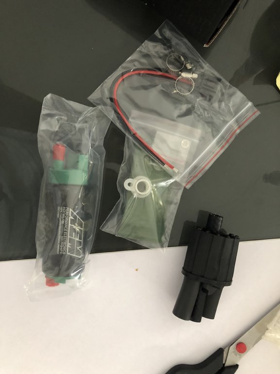

Ensuite la pompe hors de sa boite avec tout le matos.

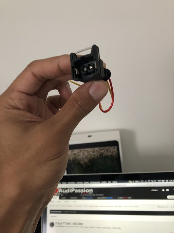

Je voulais la monter ce soir mais ça va être chaud je pense. Il y a la connectique de la pompe fournis avec mais je pense qu'il faut faire une soudure. À voir si j'ai le temps et à quoi la souder.
Une connectique neuve pour la n75 qui était abimé. Plus de doute pour son fonctionnement après ;)

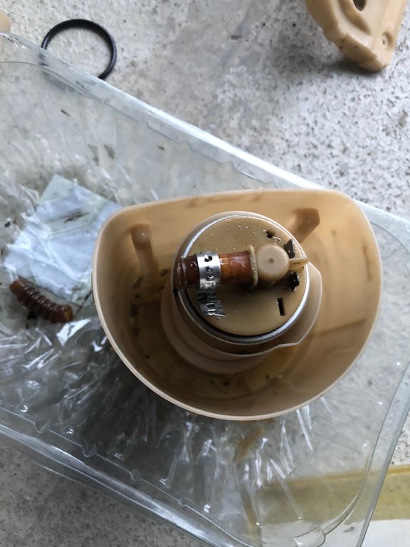

Après avoir sortie la pompe du reservoir (pour ceux qui cherche go youtube), je me suis attaqué au montage.
Photo de la pompe avec panier:
Pour retirer la pompe ils faut retirer les 4 vis derrière le panier, débrancher les fils, ne pas hésiter à couper les vieilles durites (de toutes facon 10 ans qu'elles sont la donc bye bye) puis degraffé le couvercle et on arrive à la suite
Photo de la pompe dans son panier
à partir de la, la pompe est "clipsé" dans le panier avec ses joints. Il suffit de tirer, ça sort.
On compare les 2 ici :)
Pour la nouvelle, j'ai mis le truc en mousse pour la caler + l'autre cale que j'ai plié en caoutchouc. ça tient bien, pas de soucis. Je n'ai pas utilisé leur filtre à essence car l'espace est trop restreint. J'ai aussi installé la cale en caoutchouc pour le fond... je ne sais pas si elle est très utile mais elle relève un peu la pompe, ce qui la met à la bonne hauteur je trouve (source du problème) ?  En poussant un peu la pompe vers le haut, on peut remettre le filtre du panier. J'ai ensuite mis de la durite essence neuve pour remplacer l'ancienne et pris des cosses pour connecter la pompe. Rien de plus simpleimageproxy.php?img=&key=a7faa61acac455bc;)
ici le jour visible n'est pas bien grave puisque comme vous le voyez, la pompe est pourvu de petit trou qui sont la pour le trop plein) du coup l'essence n'arrivera jamais jusqu'en haut.
Et enfin pour finir, une photo de la pompe remonté avec ses durites + connectiques.
On peut secoué ça tient très bien ;)
Pour le remontage, ce fut un peu galère car la durite de retour frottait les parois mais en forcant un peu ça rentre :)

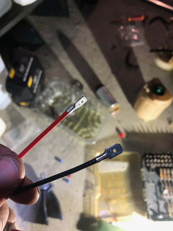

Juste comme ça, serait-il possible d’inverser le + et le -? Si c’est le cas à voir de ce côté car elle aspire à l’envers :AP-Smiles_33:
Merci pour ton retour, effectivement on voit bien la différence de taille AP-Smiles_u1F609.png
Une fois les fils a decouvert on peut se gourer mais pourtant j’ai branché le fil noir avec le noir et le marron avec le rouge de la pompe. Si le branchement est a l’envers c’est un putain de defaut de conception quand meme !
quand je la faisais tourner effectivement je ne sentais pas de souffle sortie de la sortie d’essence. Je ne la sentais pas specialement aspiré non plus mais c’est peut etre pas assez fort pour sentir une difference...

le noir est bien le plus sur le panier OEM ;)
édit pour préciser: ce qui veut dire que tu es branché a l'envers, si tu regardes bien au niveau des branchements sous le panier c'est écrit + noir - marron
donc rouge -- noir
noir -- marron
Modifié par soldjah
ouh le border lol. J'ai vu le + / - mais j'ai pas tilté pour moi c'était logique les couleurs mdr
Hello, donc c'est bon c'est le cablage qui foutait la merde :P
La voiture à démarré au quart de tour :)

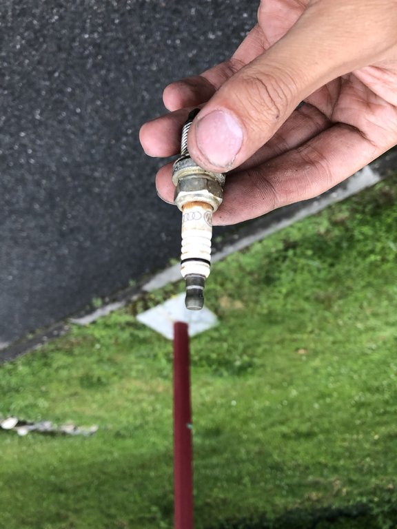

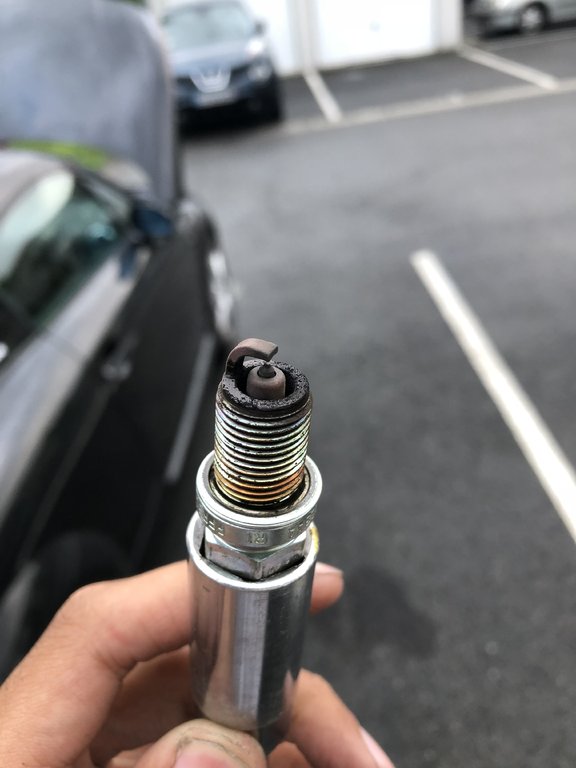

J’ai demonté mes bougies ce soir...
bon bas je crois qu’elles sond d’origine. Vivement les neuves. La voiture je l’ai acheté d’origine. Littéralement pour le coup :(
bref je vous joins une photo des bougies estampiller « audi vag » lol.
j’ai remplacé la durite du fpr. On va loggué tous ça.
En plus elle etaient serré de dingue, une merde a retiré !!
