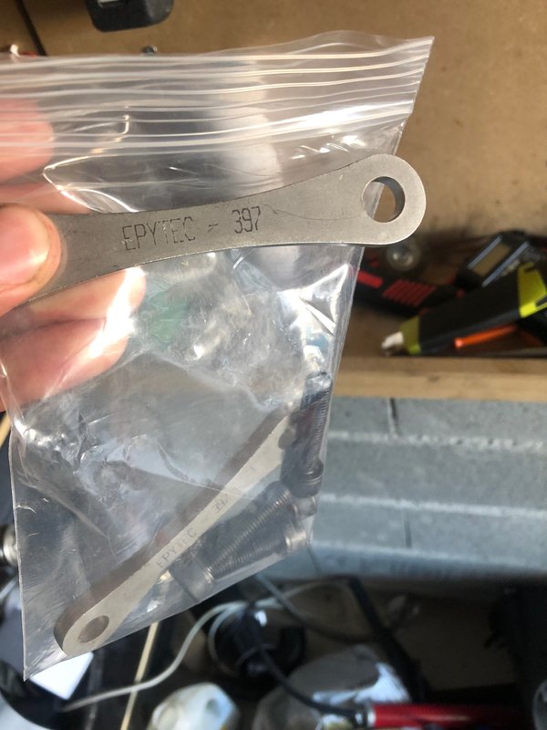

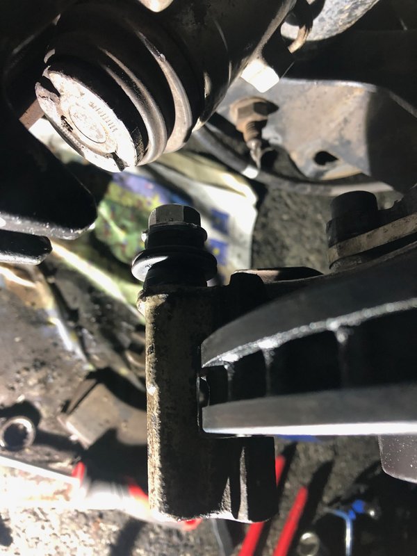

Les étriers passe dessus, j'ai testé avec la visserie (tu peux le voir sur la photo ce sont les mêmes).
Par contre il faut des cales que j'ai commandé au final chez Epytec pour corriger l'écart des disques / moyeu.
Je poserais des photos de la suite.
Aujourd'hui reception des cales :)

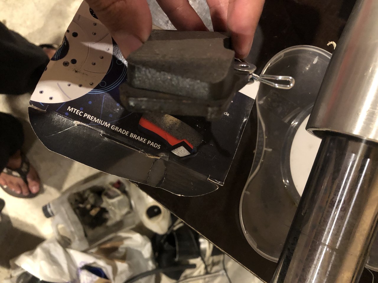

Disque de chez MTec en 256x22 ventilé black rainuré percé + plaquette de frein fournis (qualité OEM je suppose) à la place des anciens en 232x9 plein
Y’a pas à dire c’est beau. Meme si la couleur va partir j’ai super hate de monter tout ça ! 😍

Jolis. En effet le noir partira à chaque freinage sur la piste. 9mm d'épaisseur, qu'ils sont fins ces disques d'origine !
Oui le noir partia sur la bande de freinage mais au moins ca fera une belle photo pour le montage lol. Ce qui m’interessait ici c’est le coté percé rainuré de toute facon.
et oui comme dit plisken d’origine ce sont des disques lol. Pour ça que je change 😁

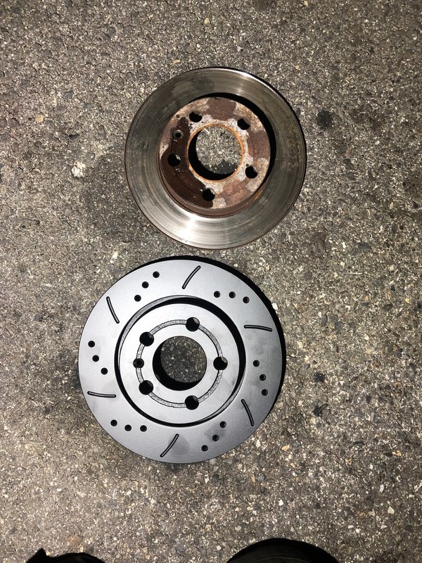

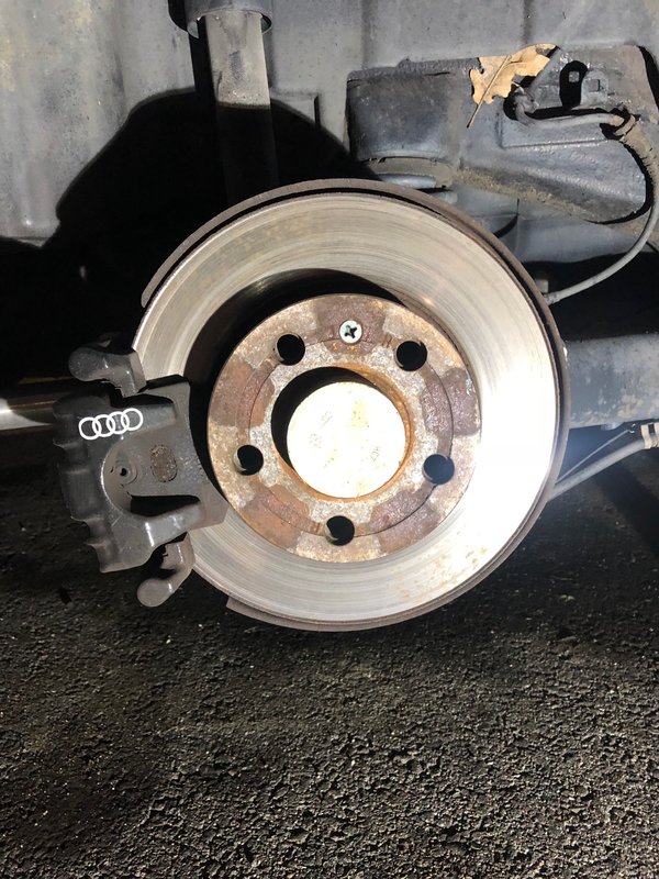

Tout d'abord une photo du disque d'origine (coté mesuré au moment du retrait : 8.5, ce qui est bon car min = 7) :
 Une fois démonté les 2 cote à cote (le 256 est bien plus massif en largeur et en épaisseur en vrai je vous le dis ! )

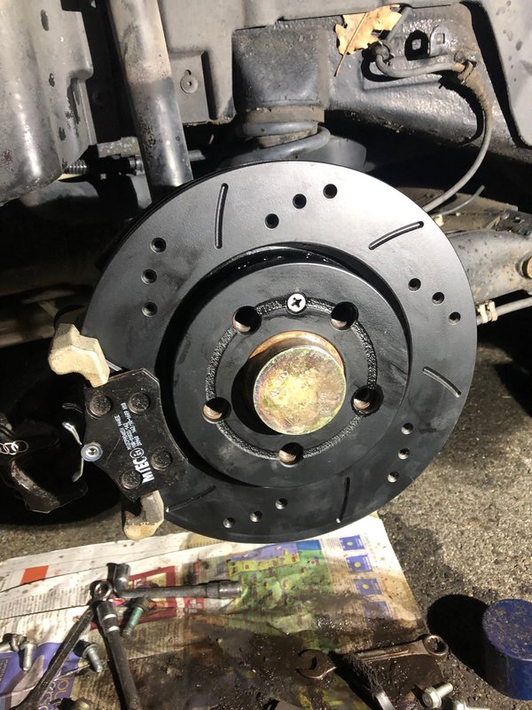

Le disque installé (une pure beauté) :

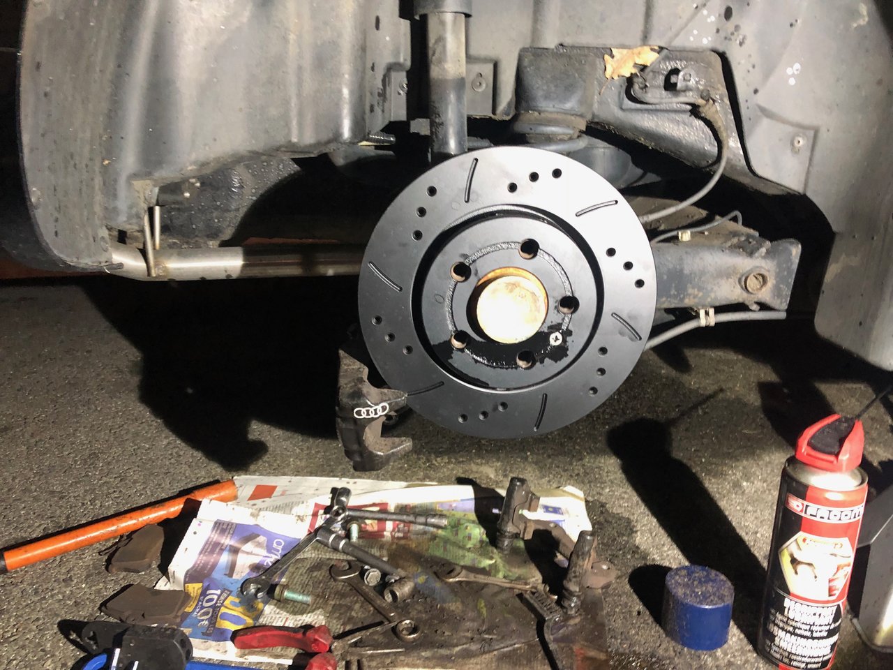

Pour le mettre j'ai du tordre la plaque anti-poussiere (flemme d'en racheter une autre):
En enfin j'ai installé support etrier + plaquette. Une merde à installer. J'ai bien eu besoin de mettre les cales epytec pour combler le jeu entre moyeu / support etrier par contre j'ai du ajuster au micro millimetre près. En effet, il reste moins 1/2 mm entre le disque et le support. Ce qui fait que mal positionné au serrage, le disque touche :o . Enfin bon j'ai pu installé quand même ce premier disque ;)
Et voici donc en attendant l'etrier qui arrivera prochainement :)
Modifié par jejesasuke
Il y a 4 heures, bk56190 a dit :
Arf, peu de place en effet !
Exact mais bon... tant que ça ne touche pas et que le disque ne se dilate pas ^^
Honnêtement dans le pire des cas j'aurais foutu un coup de meuleuse pour gratter 1 petit mm lol
Pour le moment c'est fixé et pas de contact donc une fois tout en place je vérifierais si rien de bizarre ;)
Tant qu'on peut ne rien modifier, je préfère éviter
Je ne me rends pas compte de combien ça peut dilater à chaud AP-Smiles_u1F61B.png

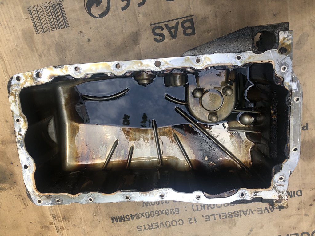

donc j’ai demonté mon carter d’huile de afin de faire le changement de joints suite aux fuites que j’avais.
et vous savez pourquoi je l’aime ce TT ? C’est tout simplement parce qu’il est plein de surprise 🙃. Sur la TT apparemment j’avais un joint fait a la main. Mais il devait etre tellement fin qu’il a du fondre car quand le couvercle est tombé bas y’avais pas de joint lol 😭. (Par contre sur les rebords ou sur les vis j’avais un caoutchouc blanc...)
et un peu humide au niveau des rebords -> cause des suitements pour moi et origine des suitements aussi du coup...
je vous laisse me dire si d’origine c’est comme ça...
Autre chose que j’ai remarqué. L’huile dans le carter est bien brulé sur les rebords (manque d’huile ou surchauffe du bloc ?).
Normal ou symptome d’un mauvais entretien ?
Rien au dessus non plus...

Salut ! Je me permets de rebondir sur ces photos du bas moteur .
as tu penser à contrôler la chaîne entourant la pompe à huile ? Et la pompe à huile en elle même ? Depuis quelques années , j’ observes une casse de plusieurs moteurs type 180/210/225 ( TT-S3 confondu )  très souvent en stage 1 voire plus , avec un symptôme final de casse des coussinets de bielles .
sur des bloques autour de 195-200 milles kilomètres. Peut être 6 blocs en 2 ans . Encore une fois vu sur à Section S3 et forums t Facebook.
surement la conséquence en amont d’ une mauvaise lubrification du bas moteur ...

@Yous' Et non je n'ai pas controlé... À vrai dire je ne sais même pas comment on la contrôle (mais je t'avoue que j'y ai pensé quand même)...
J'avais déjà pensé à la limite à installé un mano de pression d'huile afin de jaugé de la qualité de la pompe.
Dans tous les cas, comme je l'ai déjà dis. D'ici je pense 1 an ou 2 grand maximum. Je vais déposé le moteur si la voiture n'est pas vendu. Comme je suis en train de construire j'attends d'avoir le garage de prêt pour le faire :). En attendant je surveille le moteur et aussi sa conso d'huile (car je consommais pas mal d'huile entre 2 vidanges je trouve et je pense que le fait que le bloc chauffe n'y est pas pour rien. Pour preuve, même sur des petits trajet de moins de 10km, avec nos température actuel quand je coupe le moteur, le ventilo avant continu de tourner quelques secondes...)

Ton idée d’ installer un Mano de p• d huile est bonne . Ça semble être le seul moyen de voir la chute de pression avant le drame
pour les symptômes que j’ ai pu voir en demandant aux personnes concernés :
le moteur cale sans raisons dans des vitesses normales ( 90-110) . Ils tentent de redémarrer et la c’ est le drame ...

En général si tu cales en roulant à cause d'un manque d'huile c'est que le moteur à serrer non ?

Sûrement comme tu dis moteur serré . Mais pas au point d être niveau 0 en huile ...
Aucuns  voyants
Normalement problème de pression / pompe, on est censé avoir le voyant au TDB.

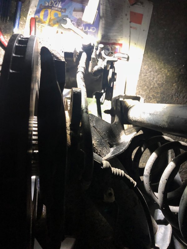

@bk56190 faudrait que quelqu'un m'upload une photo de ses disques arriere que je puisse comparer...
Sur internet ça parle d'avoir environ 0,7mm d'espace au minimum.
J'ai trouvé une photo aussi d'une Toyota. On peut voir ici que l'espace est très minime.
Remarque: avec mes etriers je n'ai pas la les plaques de metal sur lequel se pose les plaquettes... et je ne peux pas réutiliser les anciens. C'est gênant de laisser sans rien ?
Je n'ai pas de photo sur moi de mes etrier pour voir le espace. Ca ne me dit rien ces plaques sur Tt.
Ce sont juste des plaques anti-bruit, je n’en ai pas non plus, ni devant ni derrière. Tu dois avoir soit une mousse très fine ou une partie collante à l’arriere des plaquettes, des fois il n’y a rien. Je ne pense pas que tes disques se dilatent au point de frotter les supports, de plus c’est à l’arriere, ça va moins chauffer que devant.
Je parle pas des plaques derrière mais bel et bien de petite plaque en metal sur le support etrier. D’ailleurs on le voit sur la derniere photo mise.
dac si tu arrives a en trouver fais moi signe. Je suis d’accord avec tom que la dillation devrait quand meme etre enorme pour que ça touche mais bon. On teste comme ça et on voit :)

J'ai pris les cotes pour les espaces. Pour les 2 disques, entre le disque et les supports. L'espace lateral est de 2mm environ -> c'est plutôt bon je trouve.
Par contre pour le jeu entre l'arrete du disque et le support on est à 0,10-15mm seulement... C'est quasi rien mais ça ne touche pas, du coup j'hésite à meuler mais à chaud je pense à 60% que ça va toucher en dilatant...
Avec une pince je vais pouvoir coupé les plaque métallique. Elles se place bien sur l'autre support. La seule différence c'est que je n'aurais pas de clip centrale pour le tenir. Je placerais un morceau de double face pour la pose. Ensuite la pression plaquette / etrier maintiendra le tout.
