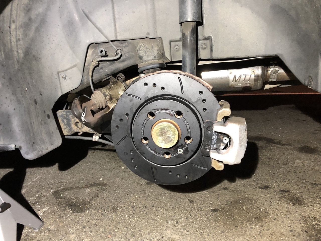

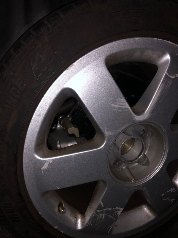

Des news sur le montage des freins. J'ai enfin recu mon 2e etrier. Super content car j'ai pu finir le montage.
J'ai fait un tour de quartier pour tester et nickel. ça freine bien, pas de bruit où rien. On verra après un petit rodage en attaquant si on sent une différence.
Entre temps je changerais mes moyeux bien sur.
Il faut que je fasse un réglage du frein à main aussi. Le coté droit étant plus tendu que le gauche...

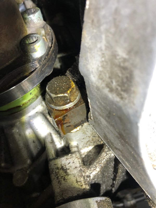

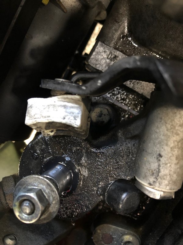

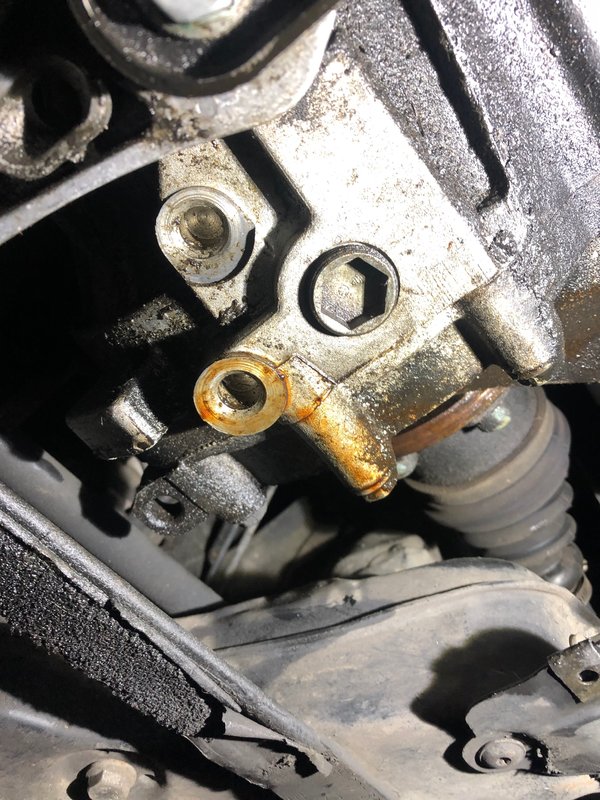

J'ai aussi détecter une fuite en dessous de la voiture (assez pour me laisser une belle tache en 1 semaine grrr) Je soupsonne que ce soit l'huile de boite et qu'elle s'echappe du joint vert sur le cardan coté conducteur mais pas sur... la couleur de l'huile est rouge / orangé. Pas comme l'huile qui est marron / noir.
Si quelqu'un peut me renseigner...
J'ai aussi changer mon bouchon de vidange carter qui faisait une petite goutte huile... ça m'a permis de voir que j'avais un peu trop mis d'huile à la dernière vidange ahah.
Les photos des étriers:
Les photos de la fuite d'huile:
(meme sur le bas du pare chaleur en plastique)
(Le plus gros vient de la)

ce soir un bon petit trajet pour tester les freins.
ca freine vraiment mieux y’a pas a dire.
les freins chauffe beaucoup moins par contre les deux disques touchent leur support sur l’arrete exterieur du disque. On l’entends et le voit à la peinture qui degage... du coup des que possible, coup de meuleuse pour agrandir la zone car sinon c’est mes disque qui vont faire des etincelles AP-Smiles_u1F62C.png

pour ta fuite, je trouve que visuellement ça ressemble plus à de l'huile moteur, à l'odeur ça sent comme l'huile moteur ou pas ? L'huile de boîte sent différemment.
mdrr sans doute
nan la fuite j'ai touché c'était plutôt liquide comme du LDR mais le niveau du bocal ne bouge pas...
Quand j'ai remonté mon carter d'huile j'avais un coup de bombe nettoyant frein, mais j'avais sécher la zone au sopalin ensuite ça m'étonnerait que ce soit ça si ?
Niveau odeur j'ai pas su dire mais j'ai comparé avec ma fuite d'huile à coté et c'était différent lol
EDIT: je viens de penser, c'est peut être du liquide de frein qui à couler melanger à des résidu d'huile non ? :AP-Smiles_u1F605: je venais de faire la purge juste avant et j'ai du liquide qui avait débordé...
Modifié par jejesasuke
Salut Jérôme, BK a raison, l’huile de boîte sent fort et prend le nez genre œuf pourrit, l’huile moteur a une odeur très légère. Tu devrais pouvoir faire la différence, l’odeur est particulière AP-Smiles_u1F609.png
Merci les gars alors, je vais surveiller ça alors.
ça doit etre du reste d'huile avec du liquide de frein :)

il y a 30 minutes, bk56190 a dit :
Le ldr est gras et rose, c'est pas ça.
frein jaune + huile (marron) = rouge brique ?

la couleur vient du LDR. J’en perd de plus en plus au niveau du T la ou il y a le capteur...
il va falloir que je m’y penche serieusement car je degueulasse le moteur.
pour les freins, le bruit devait sans doute provenir de la couche de peinture presente car comme elle commence à se barrer, le bruit lui aussi se barre.
par contre le disque est tres legerement frotté aux arretes. Du coup je surveille en attendant mes moyeux...
en dehors de tout ça j’ai toujours le disque arriere droit qui travaille plus Que le gauche.
j’ai baissé la tension du frein a main deja pour voir.
je creuse...
je me dit que c’est a cause du voile du moyeu sans doute...
je recois la piece la semaine pro. On sera vite fixé.

j’ai changer ce weekend mes moyeux arriere des 2 cotés. Pas compliquer quand on pige le systeme (j’ai ouvert un roulement sans faire expres).
mon probleme de disque qui tourne venait bel et bien de la.
deja quand on voit que toute la graisse des roulement se barrait dans le cache ecrou car pas de joint de roulement d’origine ça promet...
du coup en remontant les nouveaux, plus de voile, les disques tournent parfaitement ronds.
de plus, j’ai remarquer que les disques sont mieux centré par rapport aux support qui etaient limite —> pas besoin de limer.
que du top 🙏🙏🙏

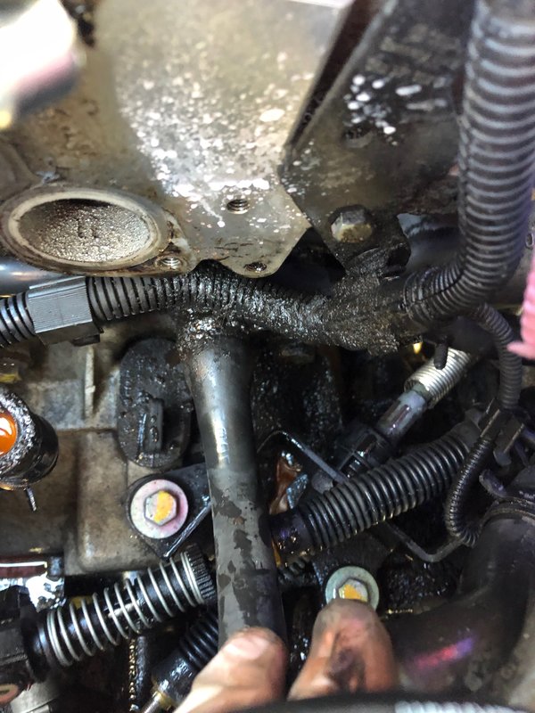

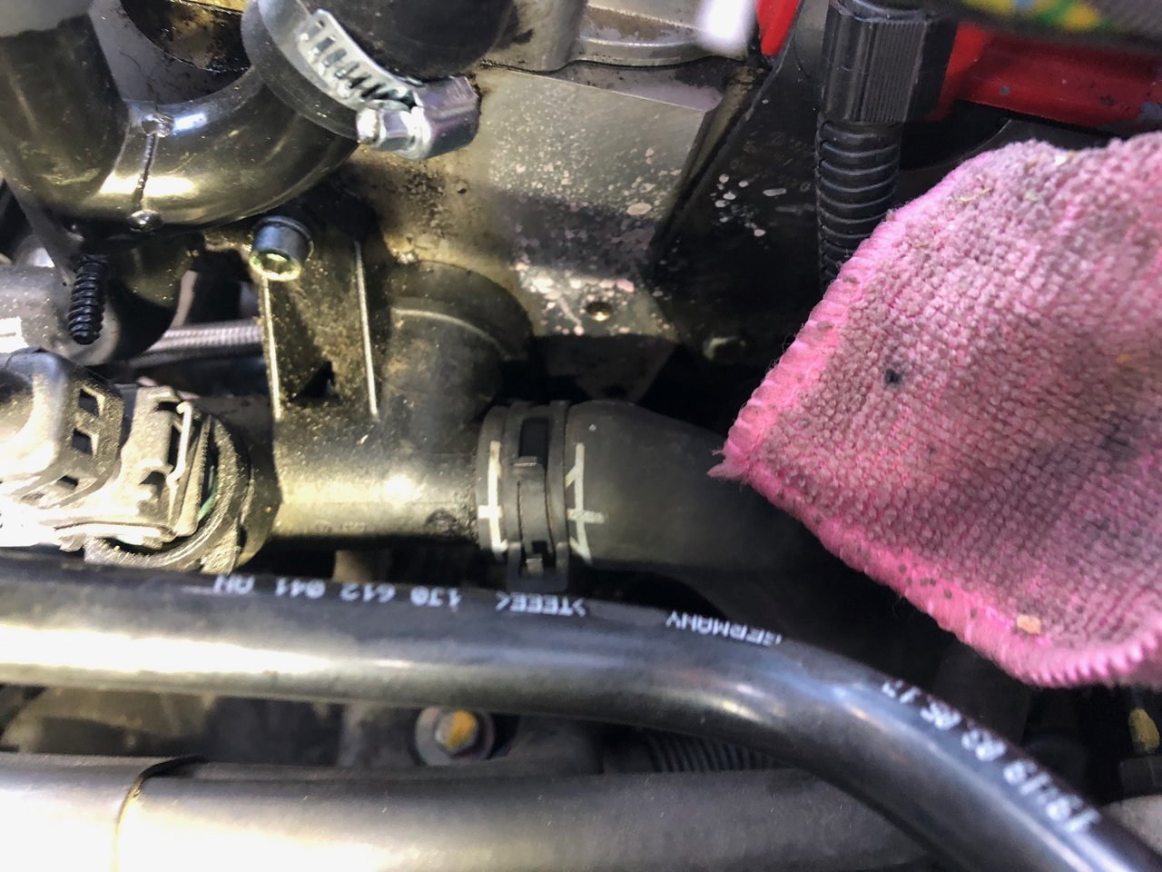

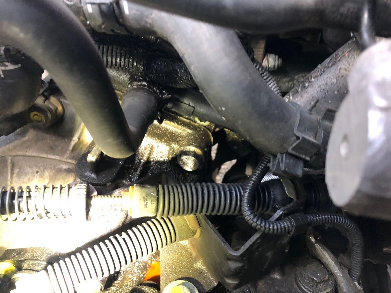

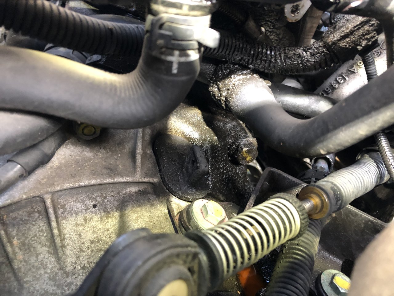

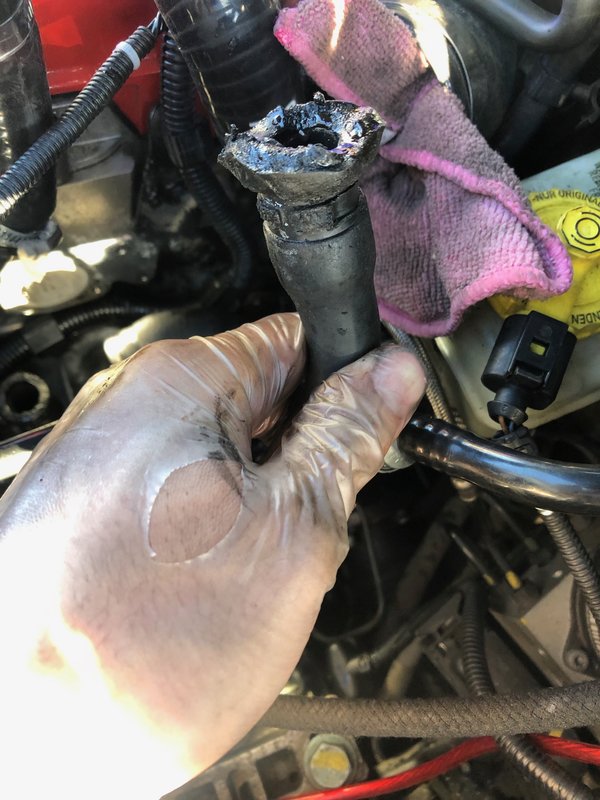

je vais devoir changé mes durites suite à ma fuite d'eau. Je vous laisse voir les photos.
J'ai un doute quand à la bride de la sonde car elle est pas cassé ni fissuré mais les durite suintaient... Donc je ne sais si je les changes.
Par contre les durites, une idées ou les trouvés?  Car celle d'origine c'est du chewing gum au bout...
La zonde de fuite :
La bride qui etait bizarrement sale:
La durite incriminé:
Jugé coupable la !! Pour infos le bout "explosé" est mou comme du chewing gum
Une idée de reference ou de nom de cette durite svp ?
je me tate aussi à prendre direct un kit silicone sinon... pareil un site web ?
Au top jess je te remercie, je vais finir de l'enlever ce soir voir si elle est dans le kit avec toute les pièces ;)

Pour ta durite j’ai eu le même soucis, un vrai schwing gum...
Nice et attends de voir la suite :)
tu l’as remplacé par quoi toi ?
car je vois de tout niveau kit de durite de remplacement mais rien de bien specifique à notre moteur. J’ai trouvé un kit pour 1.8T 150/180cv mais pas sur de certaines durites... et principalement celle la.
a 200€ le kit j’ai pas envi de me chier

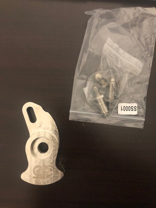

Short shift reçu - raccourcissement des longeurs de rapport entre 30 et 40%.

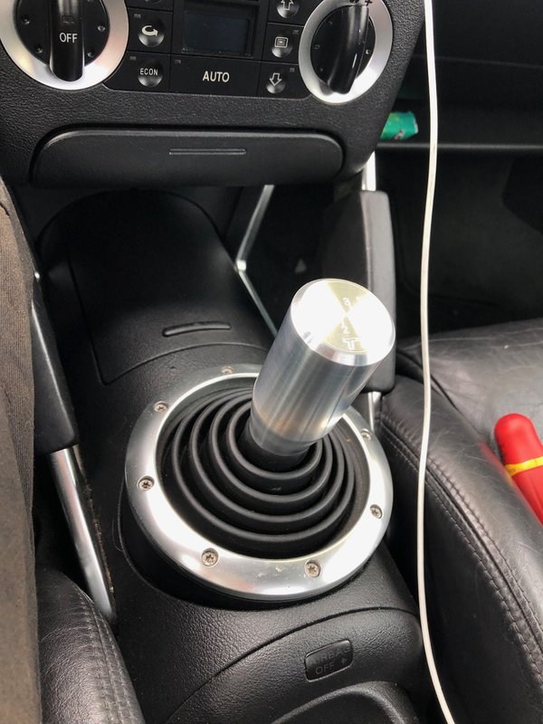

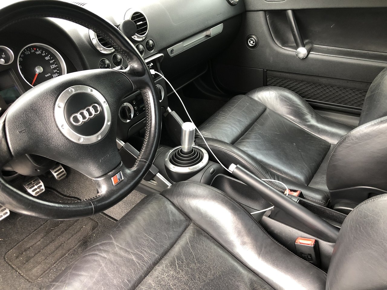

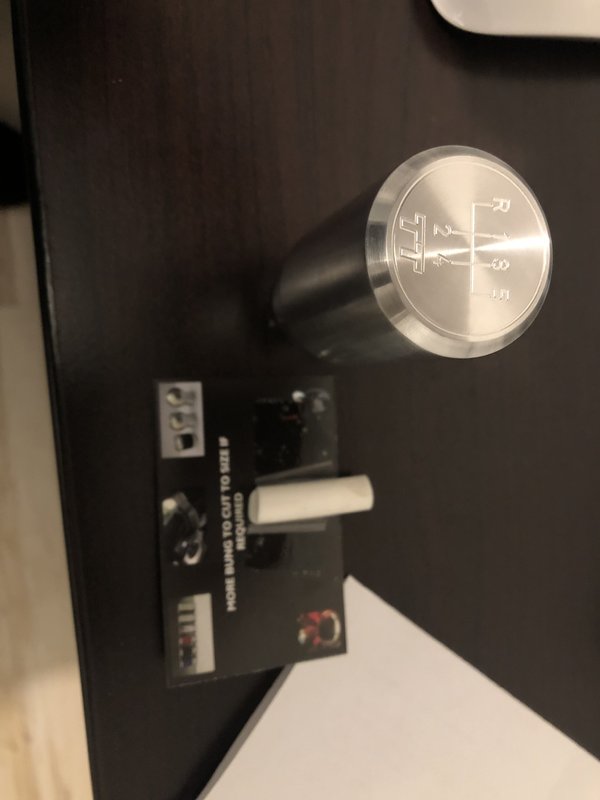

Pommeau de vitesse recu.
j’ai hesité avec le modele r8 mais je trouve celui ci plus soft.
plus qu’a le monter ce weekend
Il y a 15 heures, BAM-power a dit :
Très sympa le pommeau j’aime bien
Merci :) oui il est simple et c’est ça qui est bon. La couleur alu rappel tout les trucs de la TT et sa conception semble solide. Plus qu’a voir pour l’installation ;)

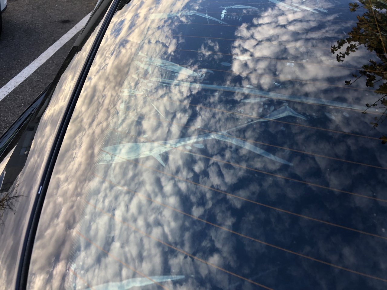

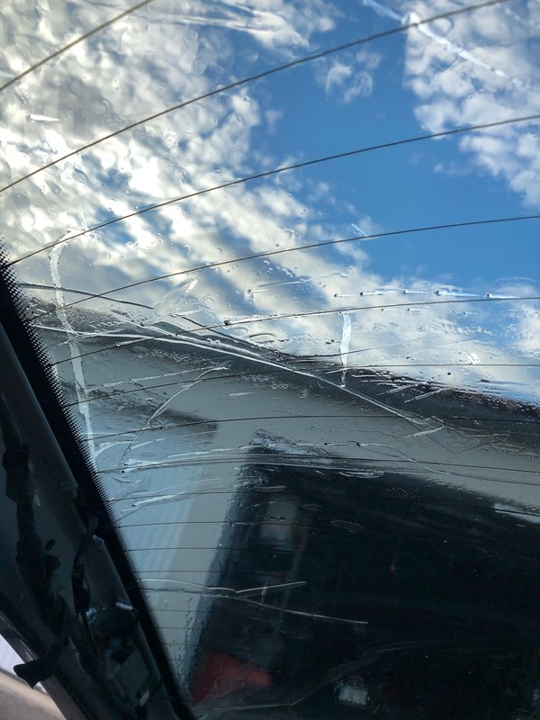

Aujourd’hui le facteur m’a apporté mon nouveau film solaire aussi. Va falloir que je commence à installer tout ça lol
Bon plein de petites avancées en ce samedi mais plein de couille aussi.
bilan de la journée: pourri :(
1) le film solaire etait merrrrrdique (vendeur ebay: pssc ). Bien decoupe mais pas thermoformé j’ai l’impression. Le film s’eclatait a la raclette (trop fin par rapport a l’ancien) et au final plein de plie betement. Je vais essayer de me faire rembourser cette daube...

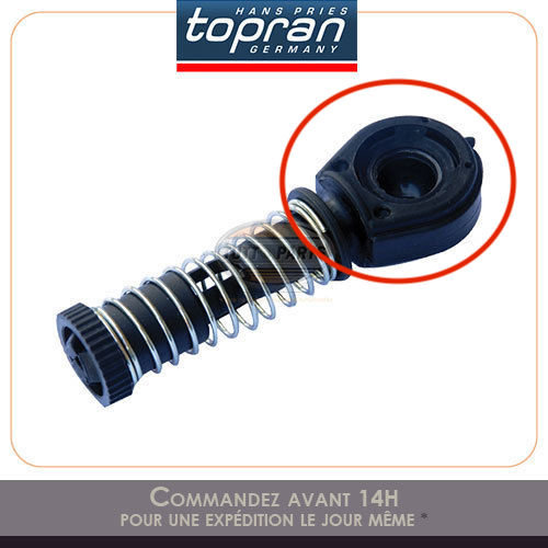

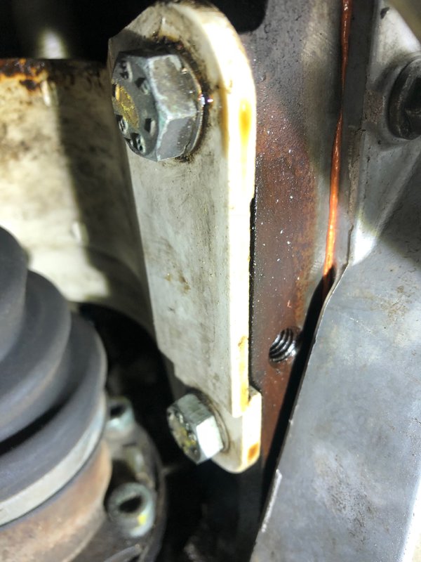

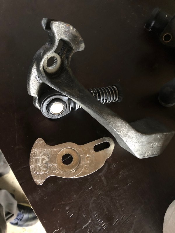

2) j’ai commencé a toucher au short shift. Au top par contre je n’arrive pas a retirer le levier ou la boule ronde s’enfonce. Une idée ?
2 bis ) j’ai legerement cassé l’autre levier qui a la piece en plastique. Vous avez la reference ?

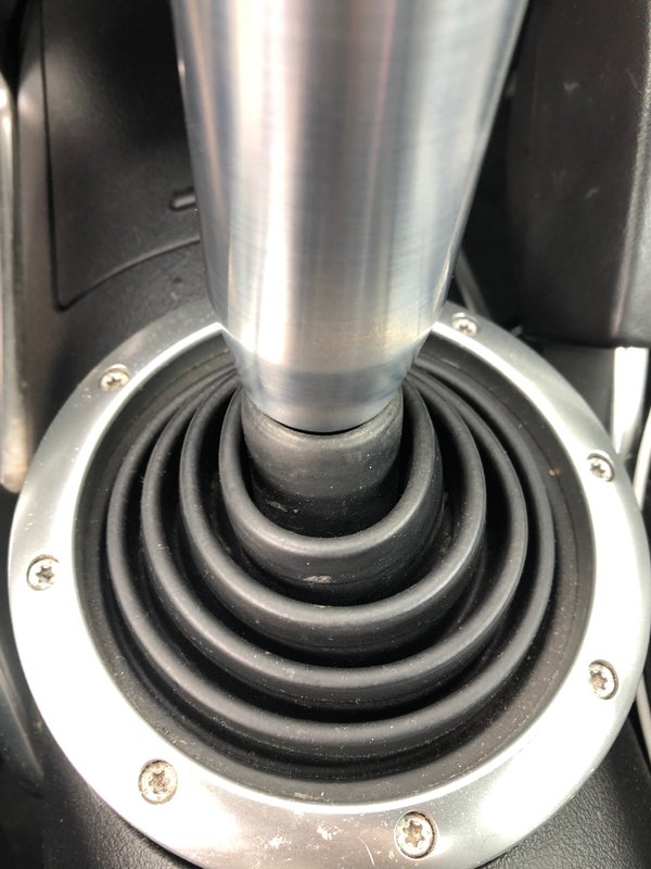

5) J'ai mis le pommeau. C'est dommage que rien ne retienne le soufflet. ça lui fait un peu de jeu du coup...
IMG_1640.thumb.jpeg.32fb86577786bfd092c11de182558edd.jpegIMG_1641.thumb.jpeg.33a516ab8f3a98fc363e01ab28ee6dc2.jpeg
Léger jeu c'est dommage... ça le fait quand même
Plus sérieusement, j’aime bien aussi le rappel de l’alu, c’est sympa AP-Smiles_u1F609.png
Ouais c’est pas mal le pommeau

Le short shift aux alentours de 50€ je crois. Après pour la pose c’est pas trop chiant une fois que j’aurais piger comment demonter le levier...
le plus chiant c’est le reglage de la commande. Faut le faire au feeling
Les clips de tringlerie sur les boules du sélecteur tu les sors avec un gros tournevis plats ça le fait bien
il y a une heure, BAM-power a dit :
Oui mais je vois pas comment... Sur l'autre face y'a pas de clip justement, c'est une facette jaune et plate.
On ne doit pas parlé de la même chose . Peux tu me refaire voir ?
De l'autre coté de la face en rouge, moi j'ai une partie jaune (anciennement blanche sans doute) et pas de clip
