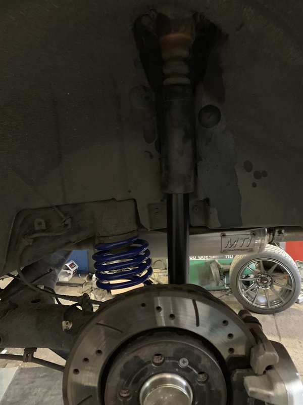

Hola tout le monde. Aujourd’hui c’etait changement de la suspensions du bolide + installation de la derniere bobine.
un aprem complet pour finir le truc c’etait supee galere.
@tomtom331, effectivement c’etait galere le coté passager mais sans plus. Mon pote m’a aidé en faisant levier sur la barre anti roulis pour installer les barres stabs. C’etait super galere a remettre, d’ailleurs c’est normal que la barre anti roulis travaille quand la barre stab est posé ? En gros faut faire levier pour remettre a bonne hauteur la barre sinon impossible de les refixer ensemble. Du coup je me pose la question de biellete reglable.
sinon a part ca je suis content. La hauteur est equilibre entre l’avant et l’arriere à 35mm au lieu de 60/70 avant.
les anciens amortos etait hs (il ne remontaient plus d’eux meme)
sinon niveau confort c’est pareil voir mieux. Ca tient mieux la route, et c’est legerement plus ferme ;)

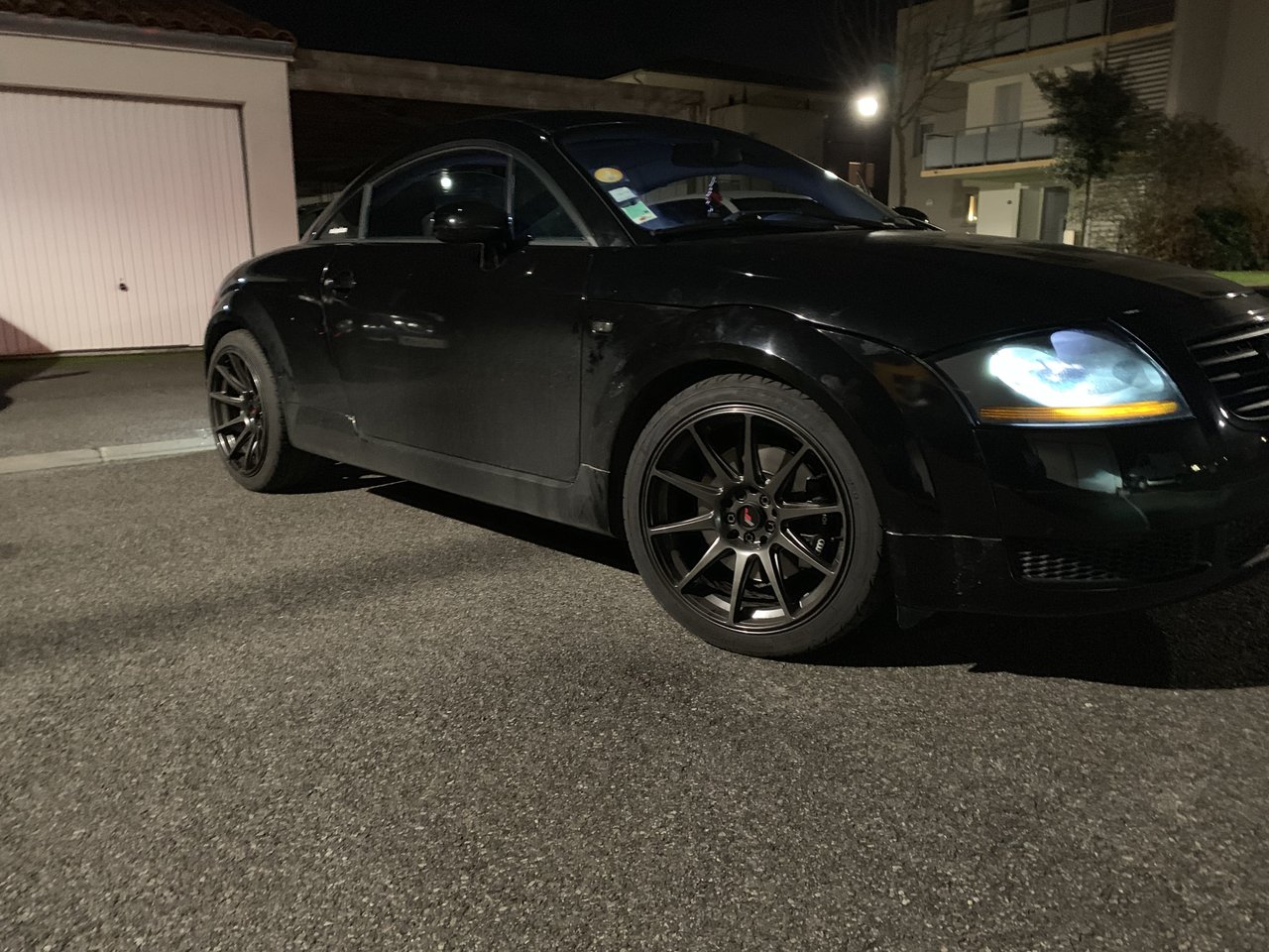

ce qui est cool aussi c’est que j’ai plus l’avant de la voiture qui se leve a la fast and furious a l’acceleration.
je vais essayer de prendre des photos de jour malgres la pluie
A la limite j’aurais aimé la rabaisser encore de 1.5cm a l’arriere 😁

Elle est chouette comme ça, le rabaissement avec les jantes ça lui donne un super look AP-Smiles_u1F609.png
Ça doit être plus agréable à conduire maintenant.

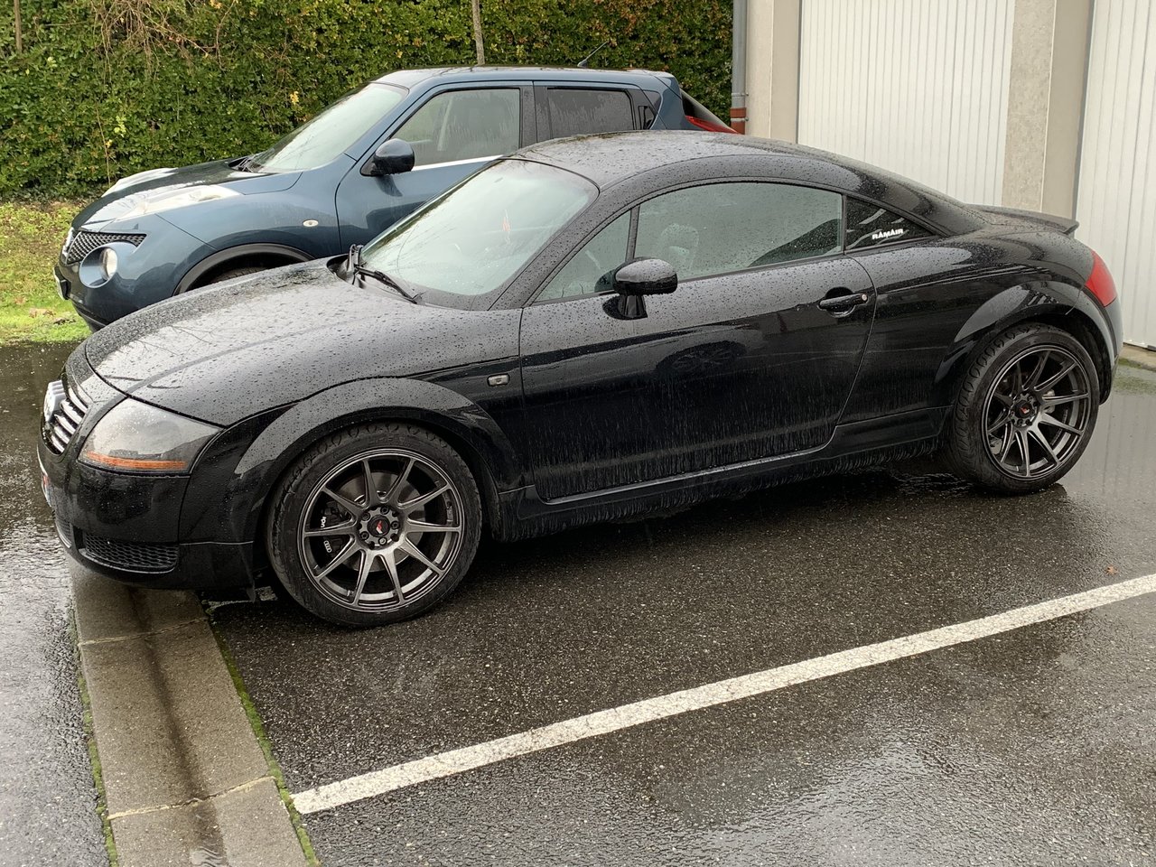

@tomtom331 merci ;) et c'est beaucoup plus agréable. Bon, les aspérités de la route et des dos d'anes sont pas cool mais je m'en tape car je roule en sportive et ça faut l'oublier :)
La hauteur de caisse fait vraiment d'origine et ça je kiff. On est pas du tout sur un truc tuning.
