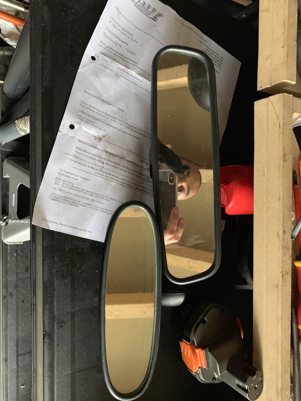

aujourd’hui j’ai chier un peu lol. J’ai voulu installé le nouveau retro que j’avais acheté pour titine et j’ai peter le parebrise....
alala. En plus au final, le retro je le trouve moche. Il est plus petit que l’ancien. Il a un jeu de 1mm une fois fixé (je suis pas fan) et la visibilité est moins bonne.
du coup rdv dans la semaine pour changer le parebrise et go remettre l’ancien retro.

L’embase du rétro est collé et le pare-brise est vendu comme ça, seul solution changer le pare-brise.
Hm je sais pas, je vais voir avec eux car l’ancien il ne l’avait pas mis aussi bas. La je dois autre au moins a 15cm du haut du parebrise... c’est ultra genant.
En tout cas tous les pare-brise que j’ai posé étaient comme ça. Une fois l’embase de rétro collée tu ne peux plus l’enlever sinon le pare brise casse.
Tu as une photo?
Je veux bien te croire vue le cratère que j'ai fait en l'enlevant lol
Je poste une photo taleur quand je reprends la voiture :)
Dans touts les cas le parebrise est garantie 1 an je crois qu'on certains impact et à vie sinon donc je vais gueuler si il faut. la ça me convient vraiment pas. C'est super de voir constament derriere soit mais en virage c'est pas possible et je te parle meme pas le soir quand tu as des cons qui roule avec leurs feux mal réglé -_-
Bon t'avais raison tom lol. Le parebrise arrive comme ça de chez le fournisseur.
en faite pour eclaircir le truc, chez Audi il y a 2 références de parebrise pour nos TT. Comme on a 2 retro ça doit être lié.
Il y a un parebrise pour les petits retro oval et un parebrise pour les gros retro carré.
En fonction du rétro, la position de l'embase n'est pas la même.
Malgres la demande d'une embase ronde pour mon retro carré, le controlleur à recu une embase ovale pour petit retro. Coup de chance quand même, les embases sont compatibles pour les 2 type de retro. Du coup, comme j'avais l'autre retro dans la boite à gant j'ai demandé au controlleur si il pouvait m'installer l'autre dans ce cas.
En changeant l'ambase, le jeu que j'avais dans le retro a disparu (youpi). Et du coup, niveau visibilité c'est bien mieux. Faut maintenant que je m'habitude à la visibilité réduite du retro lol.
Je te pose une photo avec le nouveau pour que tu puisses voir ce que ça donne.
Je sais maintenant que j'aurais pas du arracher le retro du parebrise lol. En faite il fallait le tourner de 90° et ça sortait tout seul (ah le con :AP-Smiles_u1F605:)
Bon même avec le nouveau retro je le trouve un poil bas mais bon, ça donne direct sur la lunette arrière.
