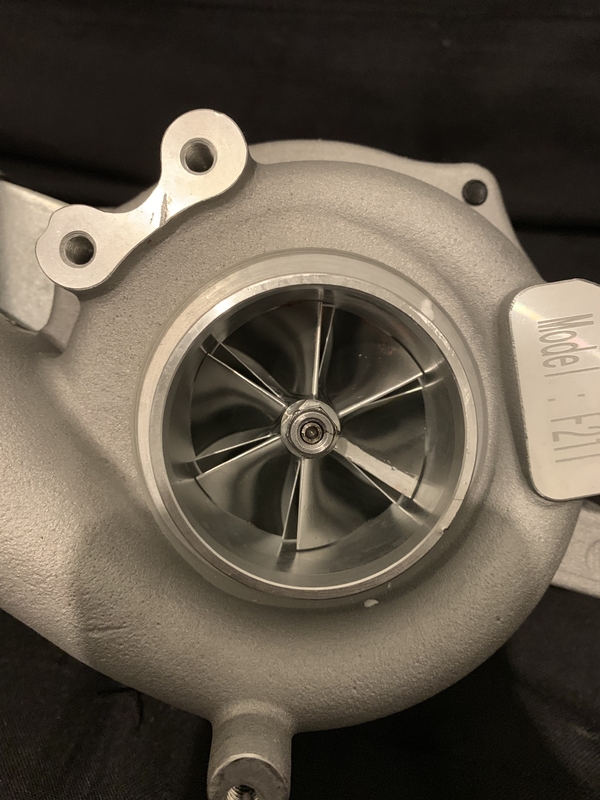

Non un k04-001 c’est une roue de k04 dans un corps de k03.
c’est un F21T. Une copie chinoise du f21 de franken. Enfin a l’origine franken utilisait des f21T chinois pour faire leur turbo. Apparement maintenant ils ont leur propre base/CHRA.
Je ne sais pas en quoi est fait le k04-001 mais celui est est un turbo sur roulement.
a verifier mais son entrées est plus grosse que le k04 normalement.
Niveau dimension on est sur du
46.4 * 61.1 mm
42 * 50 mm
Si jamais il claque je testerais un turbo sur mesure en MFS (forgé) avec 11 pales au lieu de 6 ici (mais pas le meme tarif 😅)

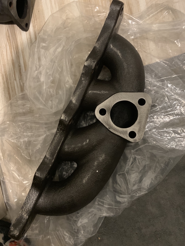

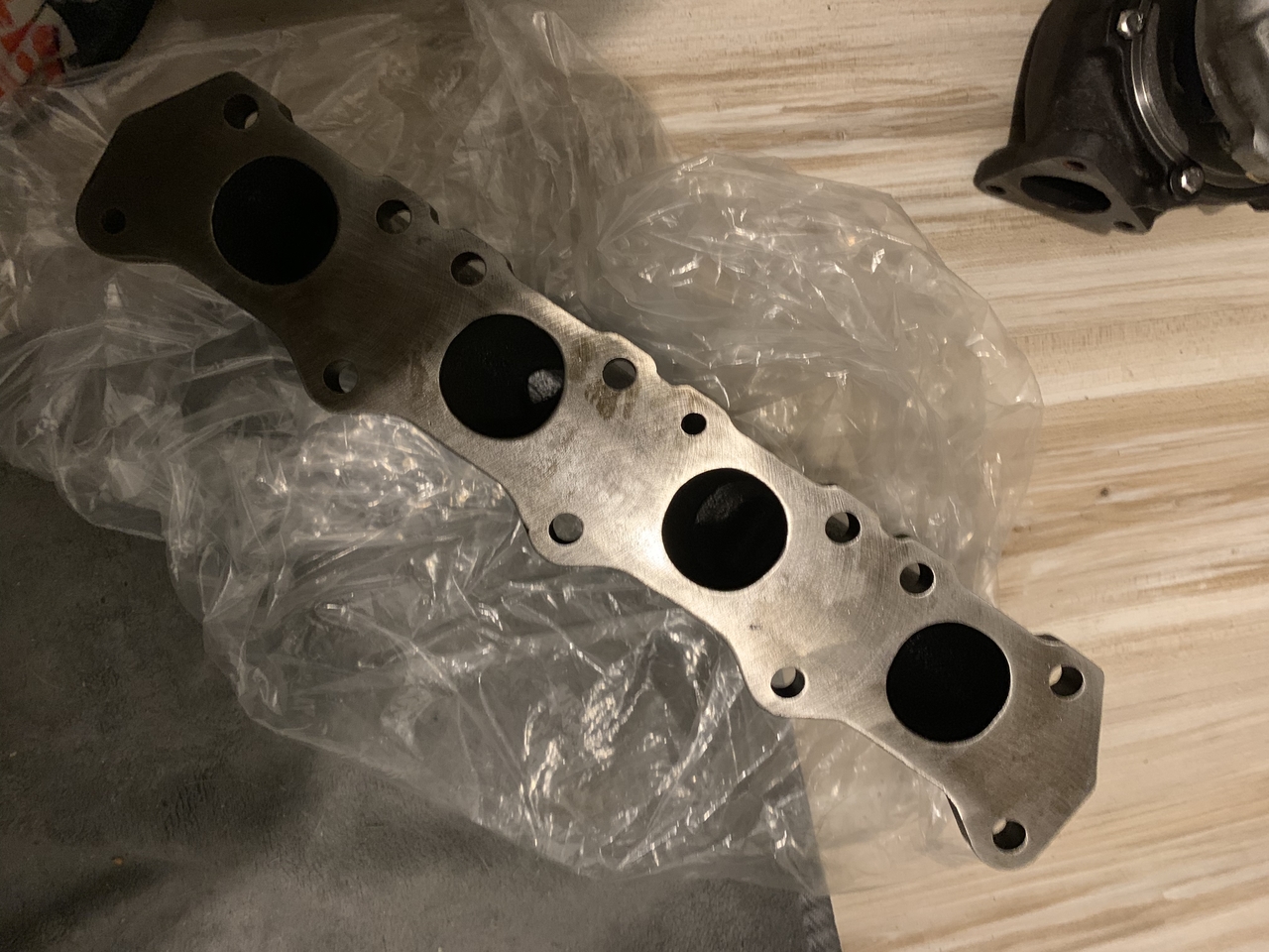

mais quel interet qu il y ait ce plat avec des passages pour des goujons?
c est pour qu il passe ds le compartiment moteur?
C’est le dessus du collecteur, le turbo est en dessous, les trois trous maintiennent le turbo par des vis.

à l’instant, tomtom331 a dit :
D accord en fait les vis traversent le collecteur et le turbo tiend avec des ecrous c est ca?

il y a 1 minute, Cedric16 a dit :
Le corps chaud a des trous filetés. En gros ça n’a rien à voir avec les classiques garrett en t3 ou t4.
il y a 4 minutes, tomtom331 a dit :
Là c’est au dessus du k04-02*, le k04-001 est fait pour aller plug and play à la place du k03.
il y a 2 minutes, tomtom331 a dit :

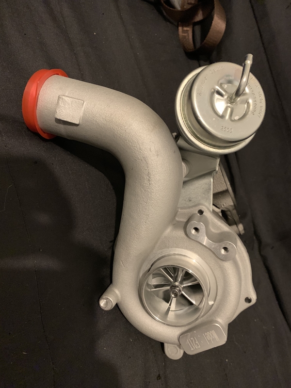

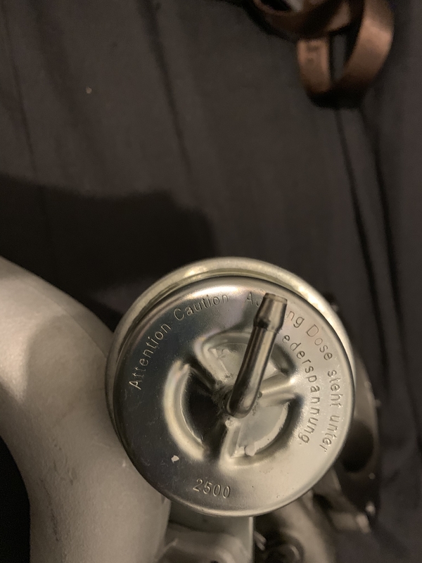

bon par contre sur l’intake il manque une tetine pour brancher la durite de wastegate qui est normalement en bas. A voir si je pourrais tout brancher.
je la trouve pas très dur en plus, pour moi c’est un coup à ce qu’elle s’ecrase avec la depression. De toute facon je comptais reprendre mon intake alu, quitte a refaire quelques chose de maison ou de surmesure ;)
Ah et les joints alu tordu mais je redresserais ca plus tard lol.
Pour les joints tordus une fois serrés ca se redressera tt seul
Oui je me doute
faut pas que j’oublie de commander le fameux petit joint qui tient les vis de turbo pour le devissage..
En bas de l’intake c’est normalement le recyclage des vapeurs d’essence AP-Smiles_u1F609.png
je dis peut etre de la merde de tete lol mais sur mon intake au final j'ai 2 petites durites connecté dessus.
1 seule tetine sur la nouvelle xD
Bon des news du turbo. Je l'ai amené ce soir chez un pro du turbo.
Pas très content que je lui amene ma chinoiserie mais il a quand meme accepté de s'en occupé et à mes risques et perils si jamais il casse pendant l'equilibrage (c'est arrivé au dernier turbo chinois qu'on lui a amené donc il est méfiant maintenant).
Il m'a dit que les roulement à bille ne sont pas top sur de grosse prepa car trop sensible aux poussiere dans l'huile.
Je devrais mettre une sorte de filtre avant l'arrivé d'huile pour eviter les probleme. Au passage ça devrait etre fournis par le constructeur. Du coup je vais voir ce que je peux trouver. Sinon c'est vidange beaucoup + souvent.
Ensuite il m'a expliqué comment lire une courbe d'equiloibrage et que celle-ci n'etait pas mauvaise. Cependant les traces d'equilibrage sur le turbo ne donne pas l'impression d'avoir été équilibré correctement par rapport aux résultats sortie de la courbe, car le turbo semble avoir ete equilibré en static et la courbe correspond à un équilibrage dynamique...
Pour finir les reperes etaient placé bizarrement sur le turbo et seul une partie semble avoir ete equilibré (roue de compresseur coté corps chaud non equilibré à vue d'oeil par exemple)
Bref, j'attends avec hate leurs retour et au pire je me plaindrais au vendeur ;)

Des news en plus !
Je récupere mon turbo ce soir. Super content. La société m'a fait l'equilibrage (90€ au final). Ils ont fait au mieux qu'ils pouvait. On est dans les tolérences d'equilibrage et c'est mieux qu'avant. Par contre ils ne l'ont pas ouvert totalement car pas nécéssaire. Ils m'ont réglé la wastegate également donc hate de monter ça sur le moteur pour voir ce qu'il a dans le ventre :AP-Smiles_u1F60E:
