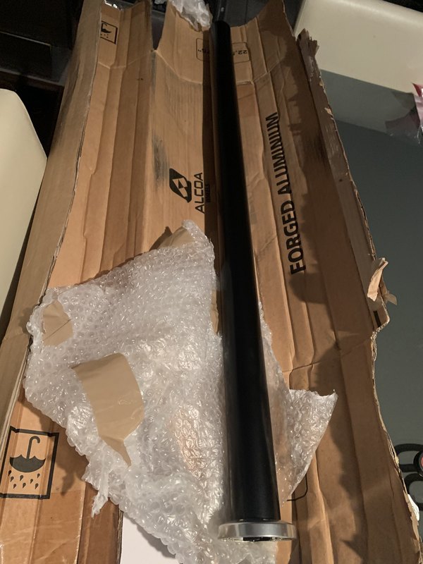

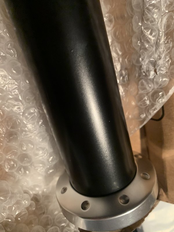

Bonne nouvelle j’ai recu ma barre interieur today :)
par contre la mauvaise c’est que les vis de fixations ne sont pas les bonnes. Le vendeur m’en renvoi demain. Ce qui est bien c’est que j’ai vu comment etait fait les fixations. Je pourrais copier sur le truc que je voulais faire au debut :)
La peinture est thermo laqué, on sent que c’est resistant.
les vis ont l’air solides dans l’ensemble.

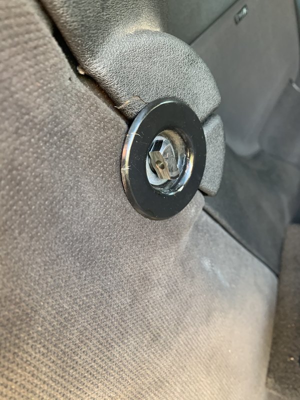

mdr ça je sais pas. C’est fixé a la place des vis de fixations des sieges. Mais effectivement je pense que ça tient plus de la déco que du renfort en lui même. La loi n’autorise pas ce genre de modif qui doit etre considéré comme un arceau donc bon 😅

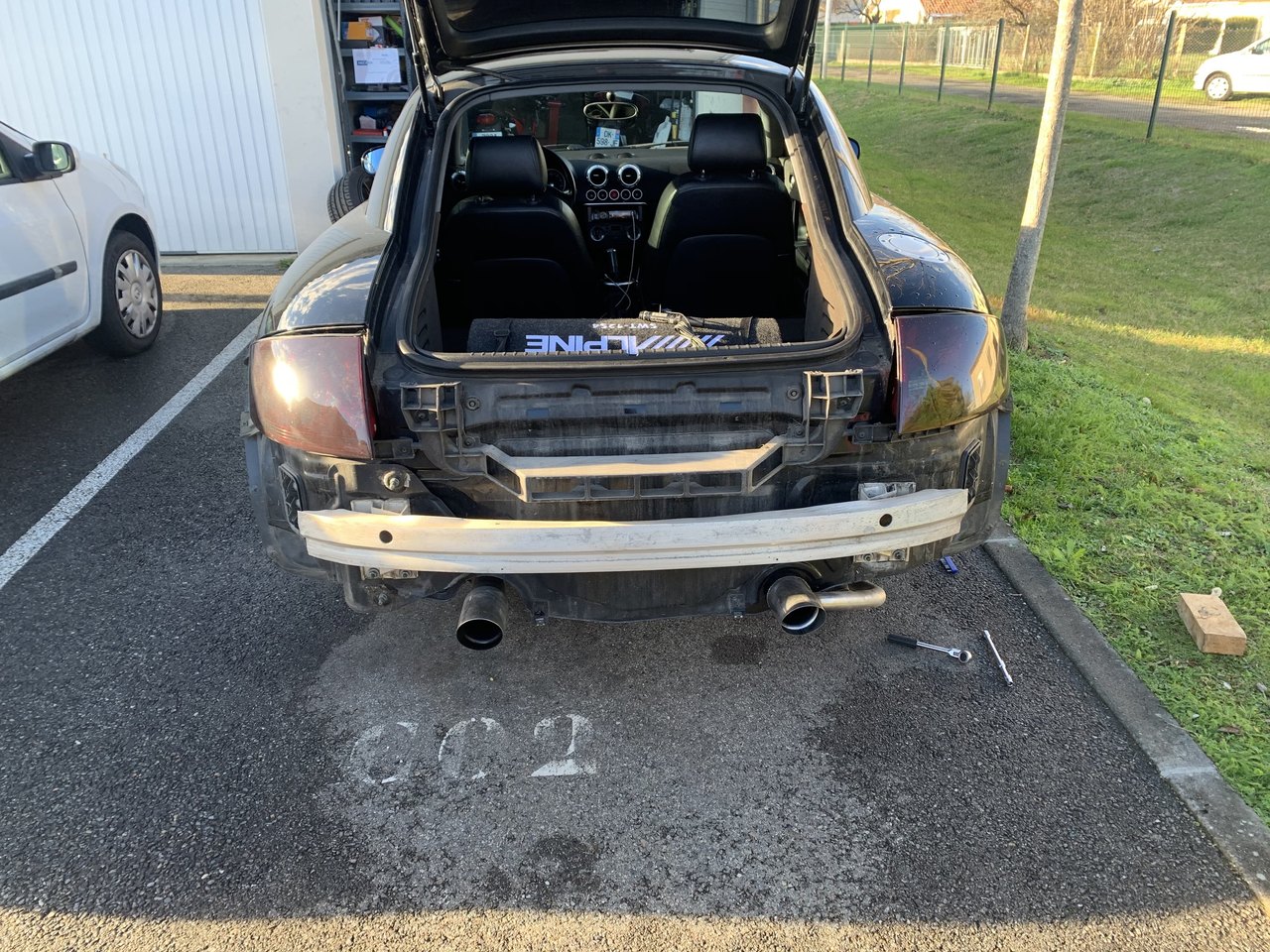

En attendant on s’occupe, il faisait pas trop moche aujourd’hui donc j’ai enfin fait la pose des capteurs de recul.
il m’a fallu faire des decoupes sur la traverse car sinon l’espece n’etait pas suffisant pour placer ceux du milieu. Me reste plus qu’a brancher les capteurs derriere le cache plastique interieur et raccordé l’alimentation. Je suis plutôt satisfait du rendu une fois posé. On dirait vraiment de l’origine.
Non serieux beau boulot, comme d'hab!!!👍👍👍👍
Naan le vendeur s’est gourré sur le modèle de vis lol du coup j’attends de recevoir les bonnes 🤣
merci :)
je t’avoue que c’etait un peu chiant car y’a 2 vis pas simple d’accès pour la fixation du parechoc. Pareil pour le montage faut proceder par etapes avec les capteur sinon tu te fait chier pour le remettre car ca passe juste avec les capteurs 😁
mais une fois le tout installé c’est cool. La il pleut je suis deg de pas pouvoir avancé.
j’espere ne pas me faire chier pour passer les cables dans le coffre après. Une fois ça fini je vais finir l’installe de l’ampli dans le coffre. Car la on voit les cables, ca fait moche

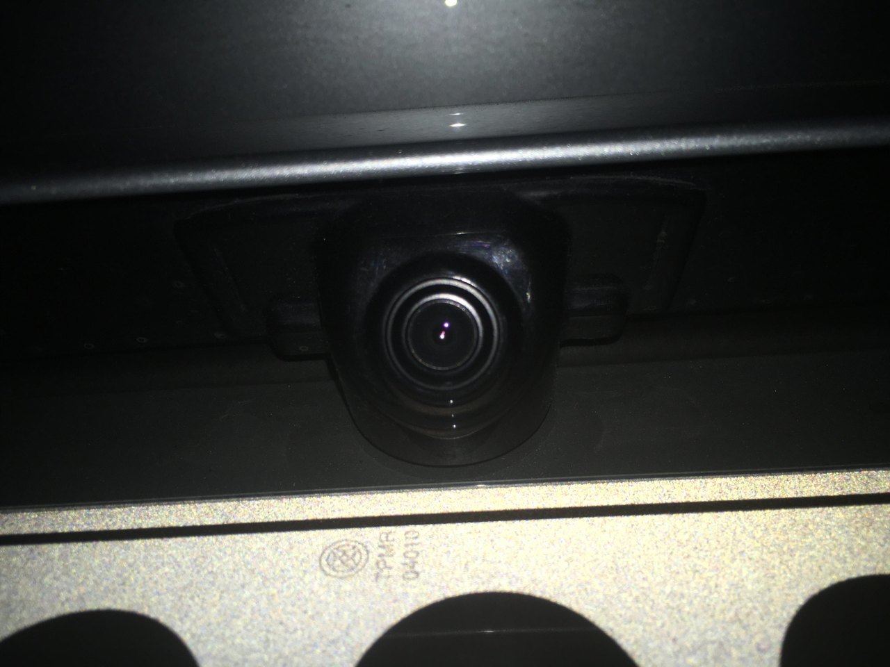

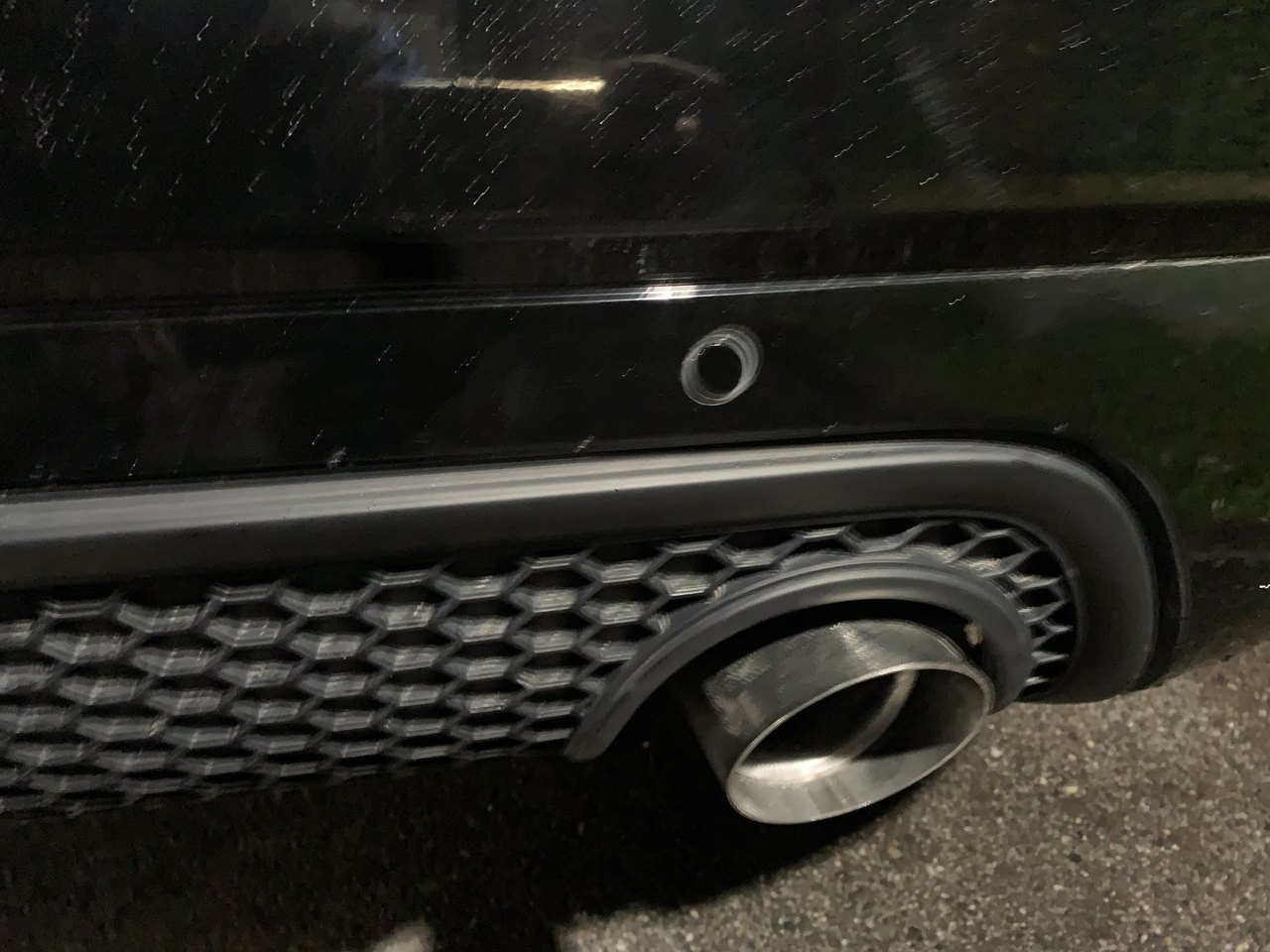

Propre et discret excellent work, ça se branche où les capteurs, tu as pris l'alimentation sur un des phares ?
Les capteurs se branchent sur la centrale fournis dans le kit.
l’alimentation est prise sur celle du feu de recul de facon à ce qu’il ne s’active qu’avec la marche arrière.
D'accord je vois c'est le même système que pour les caméras de recule. Je pensais que c'était plus complexe niveau branchements.
Nan nan tkt ça reste un système de radar de recul en seconde monte, c’est pas de l’origine ;)
d’ailleurs je sais même pas si d’origine ça existe pour TT

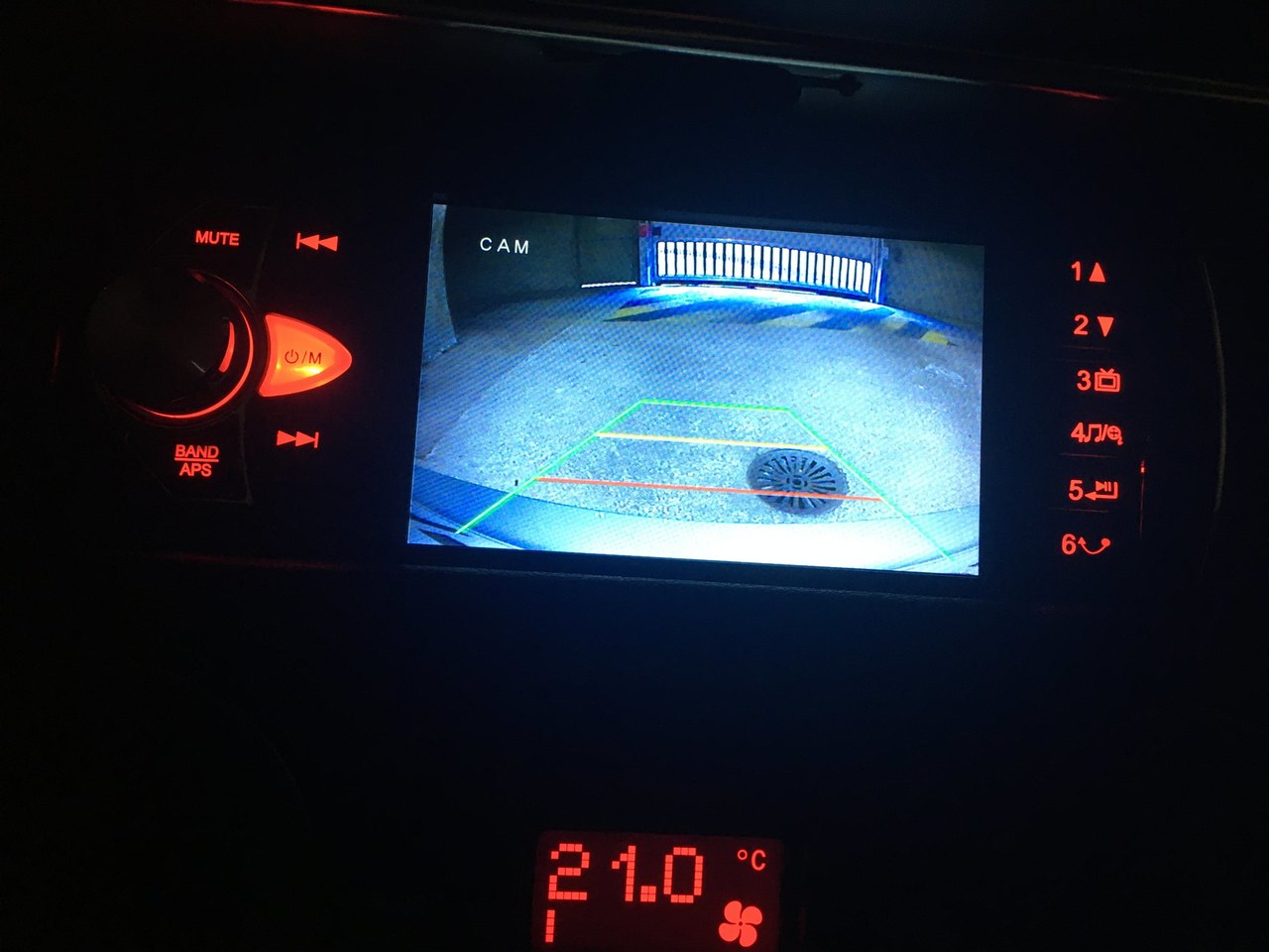

chez moi c'est plus simple!
une cam de chez VW fixé derrière le coffre  et un autoradio chinois avec écran qui permet de fermer le clapet et le tour est joué!

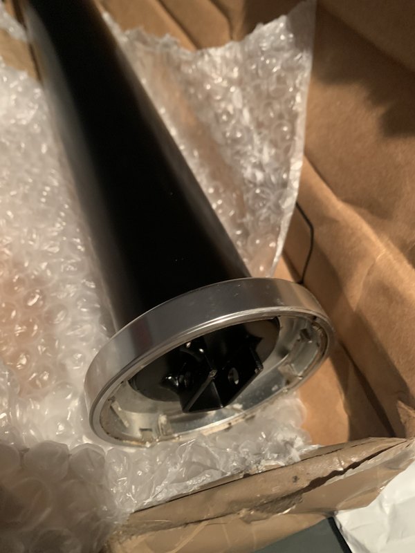

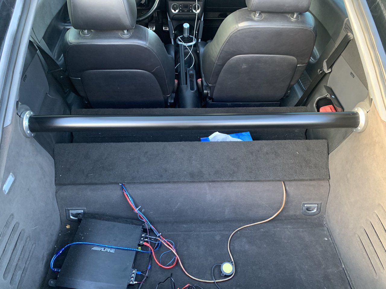

petite news pour aujourd’hui: reception des vis de la barre.
finition très bof visuellement mais au moins la ça rentre et ça fonctionne 😅.
du coup aussitôt reçu aussitôt monté
En prime j’ai eu le droit a un stylo Audi Sport. Ça fait toujours plaisir ^^
pour l’installation j’ai compté 30min environ en prenant mon temps. J’ai du rajouter des rondelles pour combler l’ecart entre la tete de vis et le support sinon le cache en plastique se balladais et ne plaquait pas les garnitures.
F74C651F-7254-48E4-9B6E-5B94609245FB.thumb.jpeg.bd322105d2064183c8a99ecdadef953d.jpeg0C30BD66-2B95-4993-97EA-A5BEA116EC7F.thumb.jpeg.31014c6ba406a4ee4748962e405aeef8.jpeg17B5516B-F5E4-4AD6-B154-CE2A6D875C16.thumb.jpeg.3387eaba96bf3a569b02e197488c8a00.jpeg
une fois posé un systeme de vis + ecrou maintien le tout
et on repousse les caches pour enjoliver le tout
A30F325E-8272-4811-919F-3BFE144E9731.thumb.jpeg.b5ec5fa5e642c835f93f16950b437ec9.jpeg2EB16DC6-38EC-4251-A471-06A3B1E0FA53.thumb.jpeg.00e8bd65315ed5561cd235c2efb399c0.jpeg
petit point négatif dans toute cette histoire:
- la barre ne fait que deco (pas de maintient en particulier)
- il faut jouer sur la longueur du filetage pour  eviter de trop grand jeu entre chaque coté
- les filetages etant opposé. Meme en bloquant un coté on peut facilement faire pivoter la barre de quelques degrés en rotation. J’espère ne pas avoir de bruit parasite en roulant.
sinon en dehors de ça c’est propre et on dirait de l’origine niveau aspect ;)

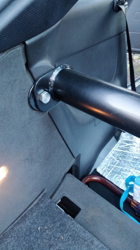

Pour info voici une photo de ma barre et son mode de fixation :
C'etait deja pas mal les arbres à came, en gardant ceux d'origine tu aurais baisser la note final en plus :)
Merci Stim ;)
Pour le coup on est sur quelques chose de plus "sauvage" mais le rendu est la. Je vois que tu as prix comme moi sur les fixation d'origine des siège. Du coup ça n'a pas d'apport en rigidité. A moins de souder à ce niveau la je vois pas du tout comment ça peut "solidifier" niveau caisse car la partie sur laquelle se fixe la vis est mobile.
Sinon moi j'aurais rajouter une rondelle sur ton goujon pour eviter d'abimer la peinture a ce niveau la :P (oui je suis chiant)
Je t'assure c'est monté rigide sur la structure, le boulon est traversant pour se prendre sur la carelle et serré en force. Ca bouge pas du tout.
Aaah je vois oui effectivement comme ça, ça doit bien tenir :)

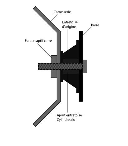

les vis fournis avec mon kit sont plus courtes que celle d’origine. Tu aurais des photos de l’interieur des fixations ?

Mieux qu' une photo, je viens de te faire un petit schema depuis le boulot.
