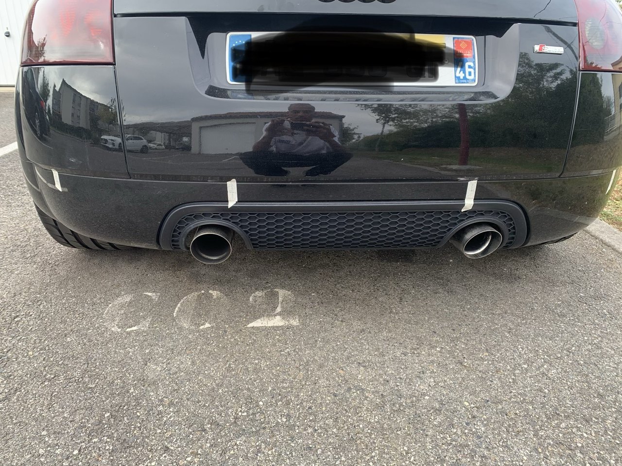

pas grand chose de neuf ici, j’ai commencé a attaque le montage du radar de recul du TT avec les radar 2e generation. Je voulais l’installer sans tomber le parechoc mais je ne vais pas avoir le choix car il va falloir decouper un peu la poutre derriere car les capteurs sont trop gros et ne passeront pas 😅... alala vla la galère. Mais ca sera propre a la fin.
Radar 🤔🤔🤔
faut s’arrêter quand ça fait boum non ??
il y a 40 minutes, Naadji a dit :
Radar 🤔🤔🤔
C est ca au bruit 😂😂😂
Mdr t’as vu comment ressorte les pots ? 🤣
j’ai tout sauf envi d’en plier 1 😁
C’est là l’avantage d’avoir un bequet de 3.2, le bout du bequet c’est la fin de la voiture et tu le voit de ton siège 😂

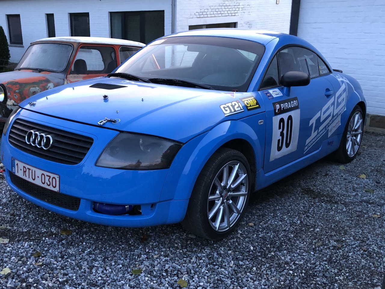

Moi sur ma tt 1.8t 2rm ajq j’ai mis un quaife qdf10 et couple court ça marche correct
J’ai je l’ai acheté sur darkside développement en Angleterre et fonctionne parfaitement dans ma tt de rallye.

L'OBX marchait très bien sur la TT de Plisken, il avait juste changé la visserie. Il a roulé (fort) plusieurs années avec, avant de la revendre, la racheter, puis encore la revendre... Il avait 320 ch aux roues sur son 1.8T 180 FWD.
Avec pas mal de modif , gt2860rs, collecteur inox, ligne complète inox, boost Controleur électronique 2 Carto , .... ect
La rampe d'injection vient de 034 Motorsports ?
Idem à la première Carto je passais les 330cv et 420nm mon pote de la Carto a dû couper gaz.
pour au final bridé l’auto pour l’efficacité en rallye a 270cv et 343nm.
Parce qu'à 330ch c'était pas efficace ?

Il y avait peut etre trop pr du rallye ou alors peut etre trop haut
C’est trop pour du rallye, il faut passer la puissance au sol.
c’est différent de la conduite de tout les jours.
j’ai fait mes compressions et je suis à 12b donc neuf , ce qui m’a incité a ne pas ouvrir le bloc pour le forge après on vera il a fallu la brider
Ah oui 2rm j'oubliais ;)
En + si t'es pas forgé au niveau des bielles, après faut voir à combien tr/min arrive ton couple max.
D'accord avec jess, on forge surtout les bielles sur nos blocs. Il me semble que les pistons d'origine encaisse pas mal niveau puissance.
De toute facon pour les compressions c'est les segments qui s'usent, pas les pistons (à moins de percer lol).
