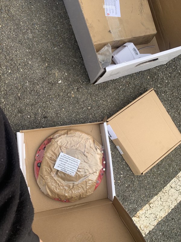

Sinon à part ça reception de l'embrayage stage 3 Technicluch aujourd'hui en 228mm. Normalement il supporte un couple de 600nm. Je vais pouvoir alimenté le sujet sur le bloc moteur que j'avais entamé ;)
Y'a aussi le VM (non allégé finallement) fournis (bimasse pour le confort).

:) Haha, @jejesasuke j'ai ma réponse sur la marque et les caractéristique du kit embrayage ...
T'as volant moteur bi-masse et disc amorti, ça fait pas trop ??
Il y a 18 heures, Gilloubigniou a dit :
Yes bimasse et disque amorti (je crois car il a les ressort dessus).
Pas trop dans quel sens ? Le vendeur me proposait de prendre le disque allégé pour quelques roros de plus mais j'ai pas eu envi au final, je me dis que je vais d'abord tester comme ça on verra après.
J'ai pas de mauvais retour dessus après c'est sur c'est pas du sasch donc à voir a long terme et sur le confort.
Au moins si je veux passer à 400cv y'aura qu'a changer injos et turbo lol
Il y a 12 heures, bk56190 a dit :
Chien coûte ce kit embrayage stp ?
par rapport à un chien je sais pas ça dépend de la race lol
Sinon il m'a couter environ 520€ ;)

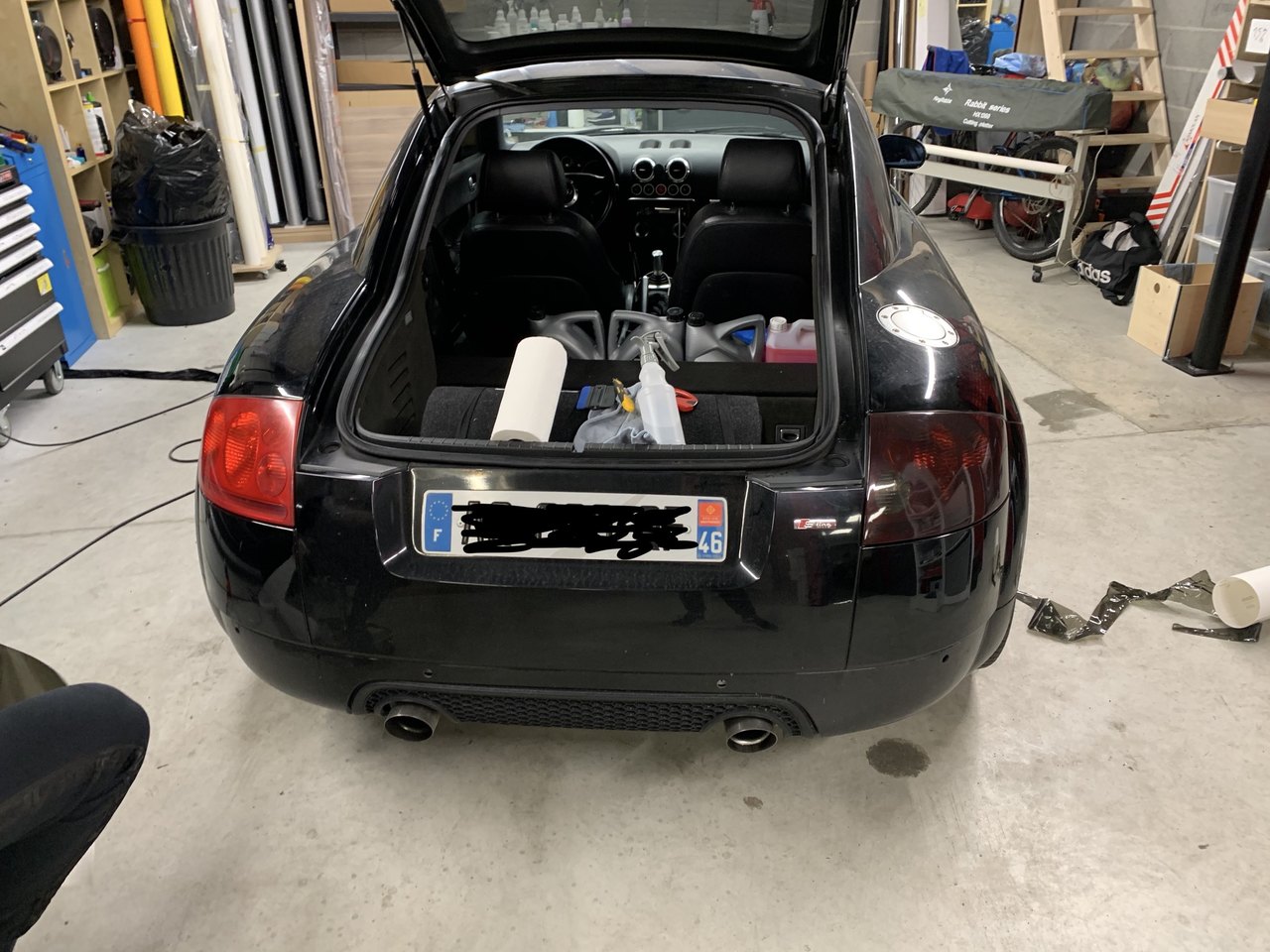

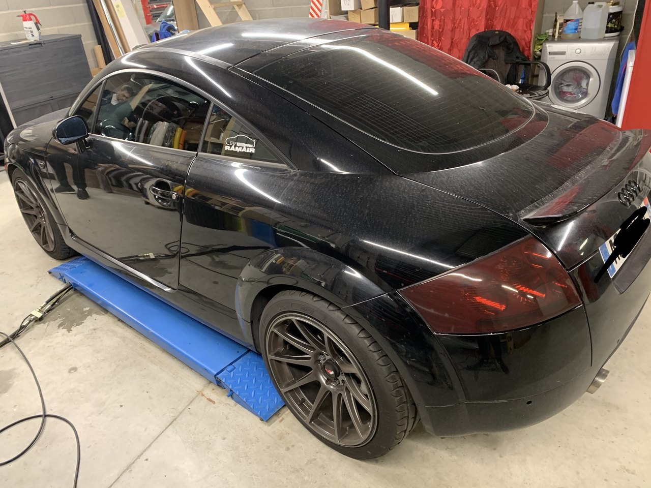

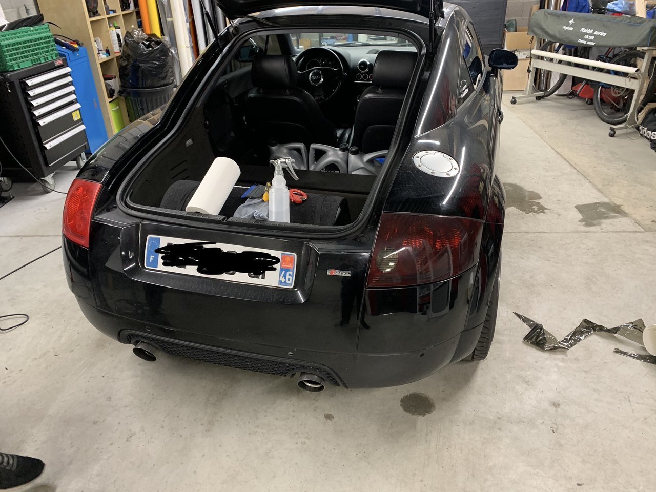

IMG_3950.thumb.jpeg.a33ed4fdc2d87a37de01803e46011617.jpegIMG_3951.thumb.jpeg.82e1f14fa3987bd07e0683122b9714ff.jpegIMG_3949.thumb.jpeg.78e0251e4c0f5c0c5e9a0ab009f48344.jpegHier soir c'etait posé de film teinté à l'avant (oui j'ai changé d'avis et fuck la loi ) en 15% (reste les custodes arriere a refaire car on a pas eu le temps d'enlever l'ancien film)
Et passage en teinte plus foncé pour les feux arrière.
ça avance :)

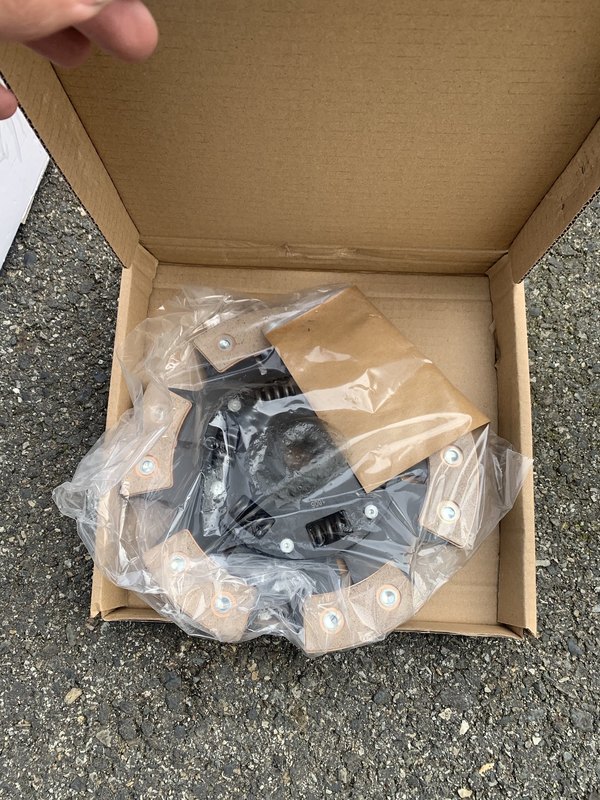

@jejesasuke Trop pour l'amorti ... En général, on met soit un volant bi-masse avec un disc non-amorti ou un volant moteur mono-masse avec un disc amorti.AP-Smiles_u1F60A.png
Mais du coup ça a un impact negatif ? La dessus je suis pas assez calé 🤣
je te joints une photo du kit
Impact négatif, je ne pense pas, qu'en dit le constructeur ??
Comme Cédric, je connais plus Sachs ... :AP-Smiles_u1F60C:
Il y a 3 heures, Gilloubigniou a dit :
oui et pas plus cher en le prenant aux usa voir meme moins cher
Du sash qui supporte plus de 500nm en kit complet pour 500€ ?
je veux bien que tu me trouve une offre pour me mettre les boules car j’ai rien trouvé perso 🤣
Si sur Facebook, un certain Mr Danquin en vend des kit complet avec VM allégé pour 550€... Et c'est des Sachs.
Bon j'ai pas mis son prénom car c'est un Forum public.
Mais oui, c'est possible.
Il y a 5 heures, Teddybear76 a dit :
Tu aurais son nom en mp stp?
ca pourrait m interesser
J’ai celui de Nathan comme beaucoup il est vraiment bien et il bronche pas.
Bon bas trop tard c'est fait alors, j'aurais bien aimé le contact sur facebook du collegue :)
ça vous permettra d'avoir un retour sur le la marque que j'ai pris du coup ;)
Ok Cédric j'avoue que ton deuxieme lien fout les boules lol. Pour moins de 400 boules y'avait moyen d'avoir du sash sympatosh :ouin:
Bon tant pis, arrêtons de se faire du mal...
