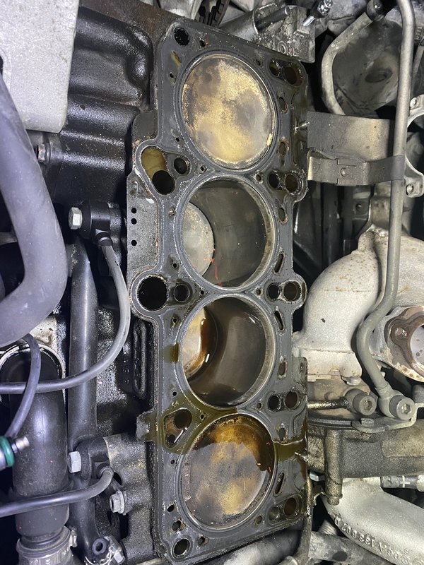

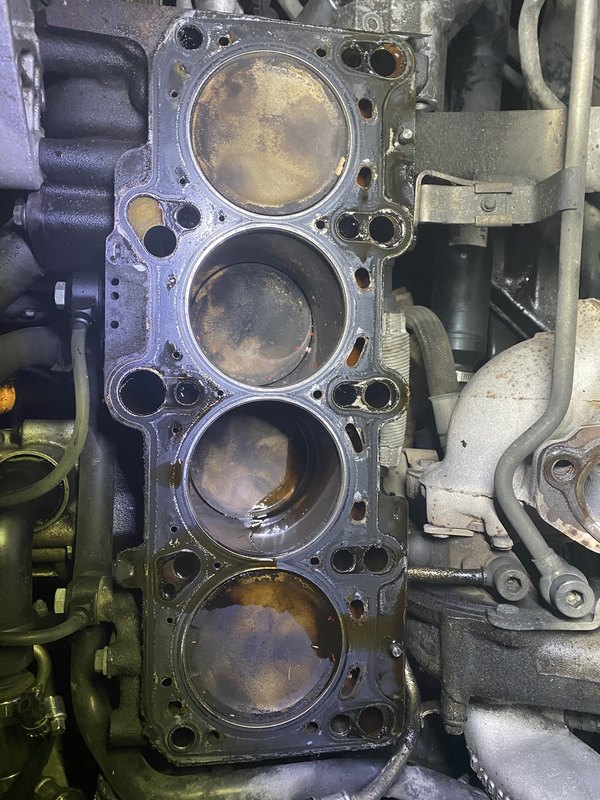

Ça y est culasse déposé, fiou !
extrêmement content, la culasse est vraiment nickel coté conduit.
bon l’huile a bien caramélisé mais ça on s’en fout.
les chemises étaient plutôt sèches (e85?).
l’ethanol a bien bouffé la calamine sur les soupapes ainsi que les têtes de pistons.
demain prise des mesures des poussoirs pour savoir combien étaient h.s et j’amène la culasse en rectif.
Ensuite on passe commande pour les pièces ;)
Le turbo commence a se fissurer tout doucement par contre collecteur nickel !!

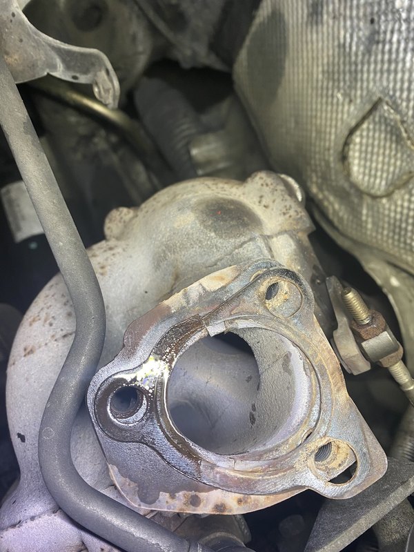

Pas eu le temps hier au final de prendre le jeu aux poussoirs car je devais démonter le collecteur pour le mettre sur la A3.
J'ai été un peu surpris que la plus part des vis soient pas serrer. J'ai l'impression qu'elles se sont desserrer avec le temps...

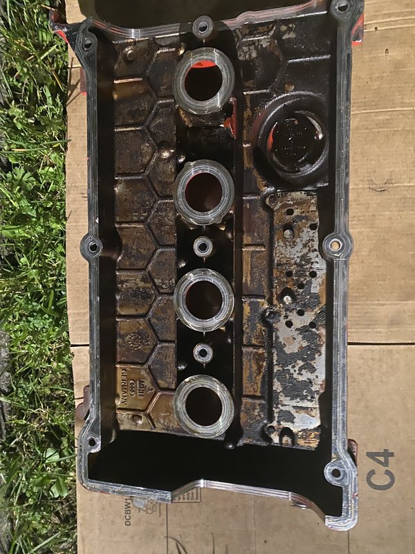

J'en ai profité pour faire le tour un peu de la culasse voir si je dois changer des trucs.
Pour le moment je vais devoir changer tous les joints. On s'en rends pas trop compte mais ils suintent tous.
De toute façon la culasse est grasse(mais sèche) donc bon... ça en dit long.
Je pense qu'on sera vraiment sur une culasse neuve à la fin lol.

Mon collecteur était aussi desserré notamment au niveau de la liaison turbo / collecteur.

Ah non mois c'etait bien serrer pour les 3 grosses vis, vive la rouille lol. J'ai du prendre une putain de rallonge pour les enlever c'est pour te dire.
par contre les ecrous de collecteurs... Les seules bien serrer fut celles du milieu haut et bas... le reste a la main, clé de 12 ça sortait tout seul.

J'en avais un de complètement desserré et relevé de 10 mm environ 😱
C'est plutôt bien dans ton cas vu l'accès merdique des écrous 😁

oui mais quand j’ai changé le collecteur de l’A3 j’en ai bien chié. Après je t’avoue qu’a force de le faire tu développes des techniques et tu te fatigues plus trop lol
de quels joint que tu parles pour l’aac et le vilo ?
Va falloir que je vérifie chez moi alors ! J'avais bricolé une clé de 12 meulée pliée pour accéder au collecteur, vraiment dur d'accès ! mais sans quattro ne nous plaignons pas !
Modifié par bk56190
Pas besoin  de bricoler une clé de 12, ça passe très bien normalement.
après les écrous du bas, j'utilise une rallonge pour les enlever car plus simple sinon t'as pas la place avec une clé à pipe.
Le plus chiant c'est l'ecrou coté turbo car il faut enlever la petite vis qui tiens le tuyau en alu qui se fixe sur l'entrée afin de décaller l'angle un peu.
Sinon tu seras géné pour enlevé le pare chaleur et l'ecrou.
Mais en prenant son temps ça se fait bien :)

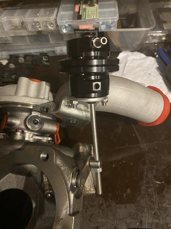

Réception des nouvelles pièces mamba.
 Nouvelle tige avec support de plaque plus propre.
bon j’ai demandé une tige un peu trop longue au final mais ca fait le taff quand même, j’ai juste du serrer l’ecrou a balle pour fermer le claper contre son support. La tige n’est pas centré mais coulisse dans son logement...
on laisse comme ca oú je reprends mon ancien système maison ?

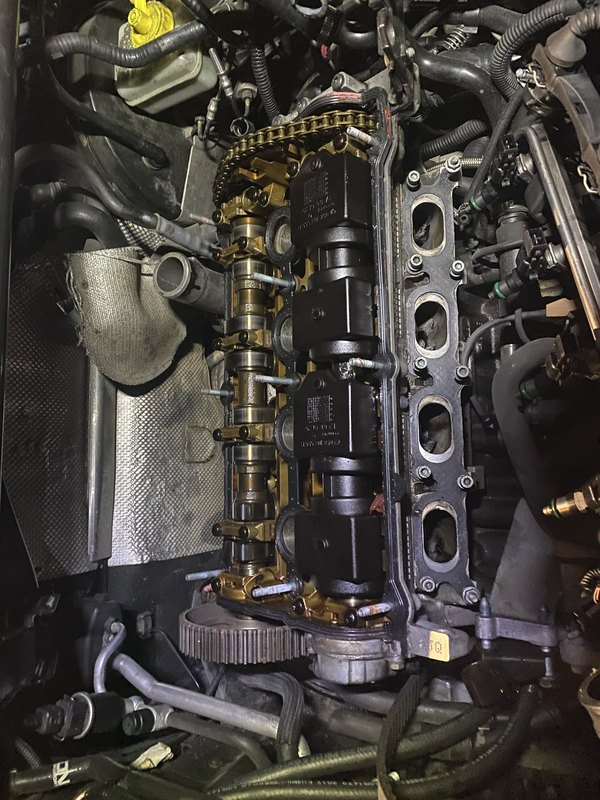

Pas grand chose cet aprem.

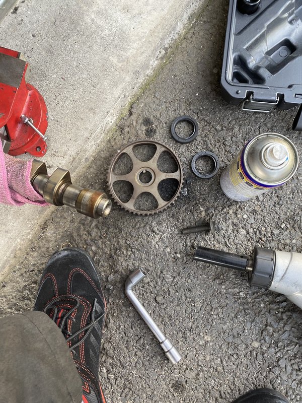

demontage des vis d’aac et retrait des joint spy.
j’ai utilisé la cle a choc c’est venu en 2-2.
par contre je suis vert pour la vis coté vilo sur le bloc de la TT car elle ne sort pas.
je vais devoir demonter le vilo entier pour la demonter ca fait chier
Modifié par jejesasuke
il y a 40 minutes, Cedric16 a dit :
La poulie d arbre à cames est clavetee?
Oui ;)
Et heuresement t'imagines la galère pour remettre le repère du PMH ? :AP-Smiles_u1F602:
Sur ma fiesta c etait pas claveté
fallait un fer d une certaine epaisseur pr mettre en bout des 2 arbres à cames avec un repere sur l arbre d admission
mais ca se faisait vraiment bien en fait
