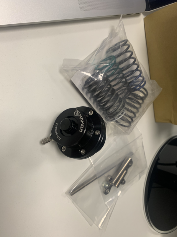

Wastegate reçu ;)
Coté turbo on est bon. Je ferais le montage ce soir du coup.

l’interet c’est qu’au lieu d’avoir une WG pneumatique pourri qui tient pas la pression, celle-ci est en alu. Du coup meilleurs tenu en pression et on peut pousser plus fort plus longtemps avec.
oui le f23 tu peux y aller du coup ;)

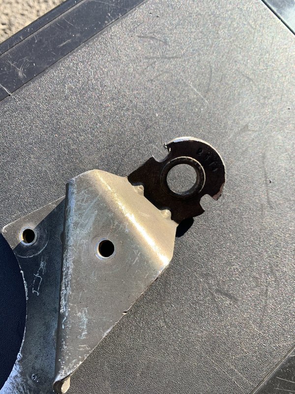

j’ai du coup essayer de mettre la wastegate. Ca passe pas 😅
celle d’origine est « riveté » a la pate du turbo. Maintenant que je me rappel, un membre du fofo avec eu le soucis je crois. Va falloir faire une patte maison pour le coup....
je vais creuser un peu pour voir si y’a pas de solution autre quand meme...

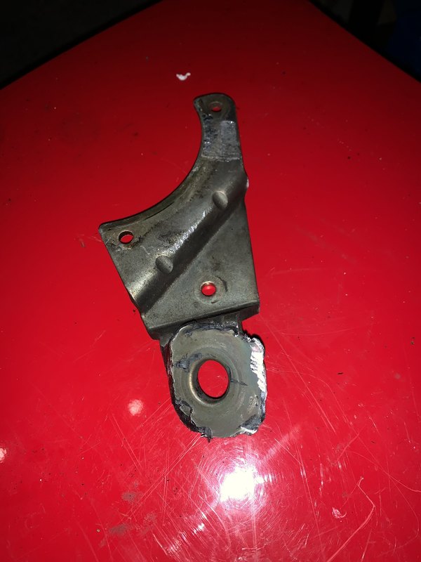

en scrutant la photo pour les modèles k03 j’ai vu qu’ils ont juste coupé la plaque pour y passer les vis. Je vais essayer de faire pareil si le vendeur ne la vends pas.
Modifié par jejesasuke
Ancienne plaque avec la vieille WG d'enlever. Je vais meuler ce qu'il reste et faire 2 trous pour fixer la nouvelle dessus.
A voir si je fais un renfort pour pas que les pates bouge car c'est très solide.

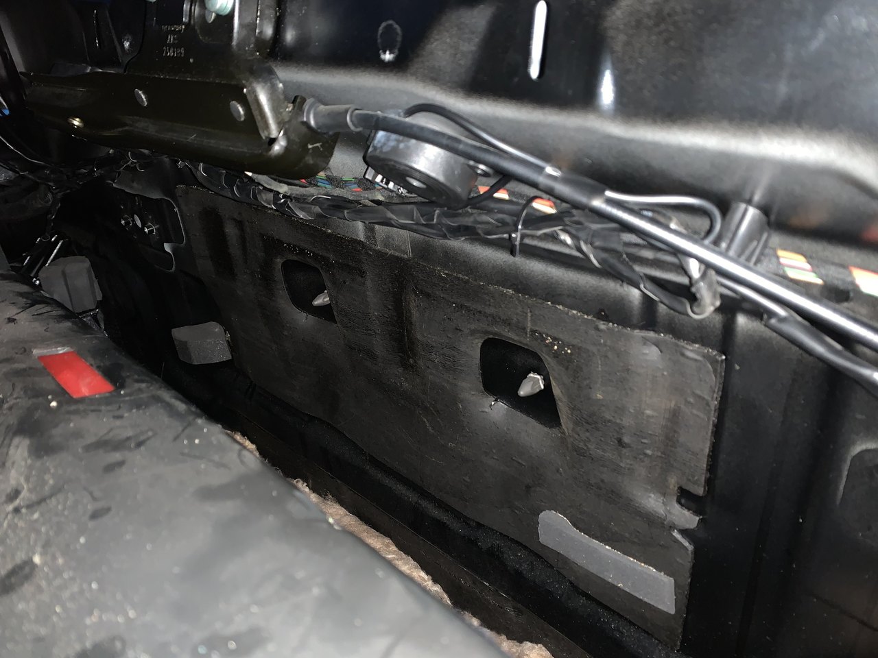

Hello,
je vous donnes des news aujourd’hui car j’ai fait quelques bricoles sur plusieurs truc. Pour commencer la WG:
j’ai ajusté, peint le support c’est nickel.

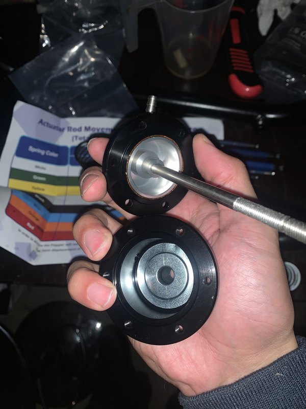

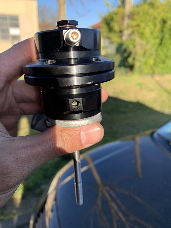

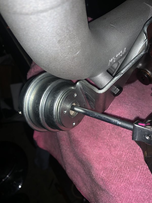

par contre maintenant j’ai un autre soucis, la tige de la wastegate est trop courte. Ca me fait une belle jambe. Va falloir que soir je trouve une nouvelle tige plus longue (casto power) ou alors commandé une nouvelle WG car marre de bidouiller non stop...
votre avis ?
petite question aussi : c’est normal ce trou latéral sur la WG ?

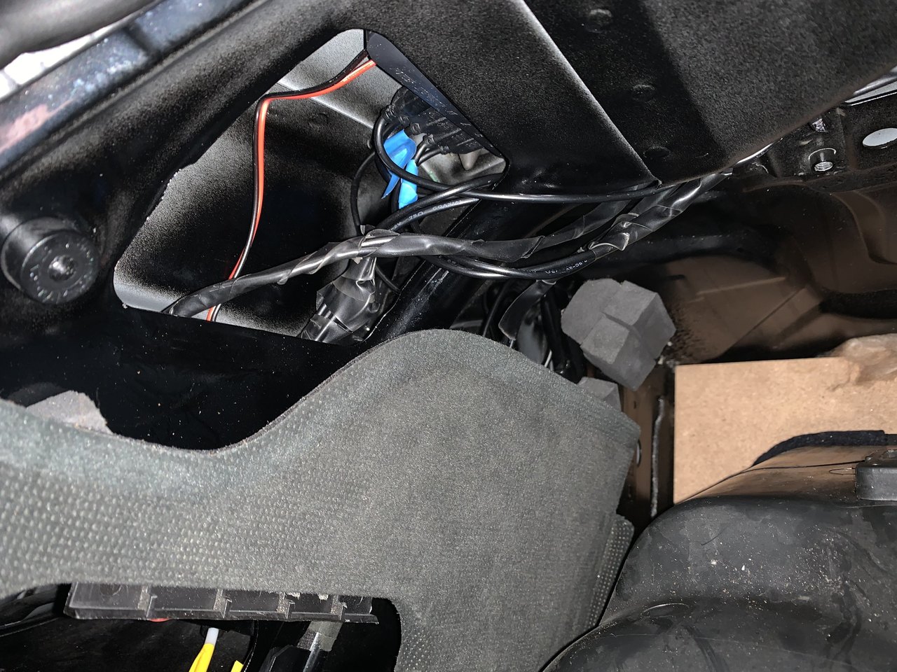

Du coup je suis aller finir mon installation de radar de recul aussi:
Passage de cables du bordel + installation de la central dans l’espace dispo bien caché. Plus qu’à faire la soudure mais la il commence a faire froid donc ca va attendre.
Ah c'est relou ça c'est vraiment pas pnp la mamba du coup !!
Vu que c'est une wastergate à ressort la longueur de la tige jou quand même ??
la longueur je ne pense pas. pour moi la tige sert à régler la contrainte que tu mets sur le ressort au moment où le turbo est en pression.
Faudrait que je puisse serrer l'ecrou avec assez de jeu pour faire mes réglages et la ce n'est pas possible.
Pour ça qu'il faut une longueur suffisante.

Le 22/01/2020 à 16:17, jejesasuke a dit :
Ah je vois du coup quand tu le serre il est déjà comprimé, la forge passe sur les maxpeeding c'est similaire au tien peut-être que ça le fait mais c'est plus cher que que bidouiller la tige.
Le 23/01/2020 à 18:45, Gilloubigniou a dit :
:AP-Smiles_u1F605: Je m'y connais pas mal en Méca et je trouve le taf très class aussi ! :AP-Smiles_1:
Ta WG, tu l'a mise pour remplacer l'origine défaillante, pour fiabiliser le système ou pour optimiser les perf ??
 T'es sur le turbo d'origine ?
Alors la WG est ici pour remplacer cette fournis avec le turbo. Elle a pour but de maintenir la pression plus longtemps et de manière plus fiable. Je pourrais ainsi lui donner plus de pression sans avoir peur qu'elle ne s'essoufle dans les tours.
Pour le turbo ici c'est une F12 ;)
Le 23/01/2020 à 23:07, Lulu972 a dit :
Exact, ça modifie le tarage du ressort du coup.
Franchement je vais pas me tracasser t'inquiète. J'ai pas eu le temps d'aller me chercher une tige encore mais je vais tester. Si jamais je vois que ça pue en terme de fonctionnement je racheterais un modèle pour k03.
Mais normalement ça le fera, une tige reste une tige :)

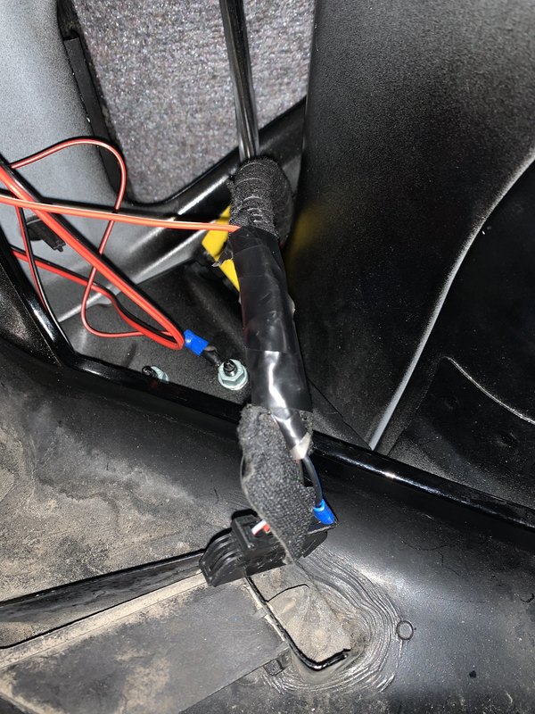

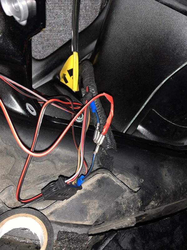

hello les amis,
des news encore lol.
Donc hier fin du montage du radar de recul. Il fonctionne à merveille ça fait plaisir.
J'ai passé les câble en parallèle de ceux du coffre, l'intégration est plus naturel et simple pour moi. ça rendra pas forcément jojo sur les photos mais en vrai ça passe.
Ensuite piquage sur la connectique du feu de recul. J'y ai mis des broches en Y. comme ça si ça déconne un jour je pourrais remettre le faisceau tel quel.
et tout protégé
petite vidéo une fois le montage fini pour validé :
