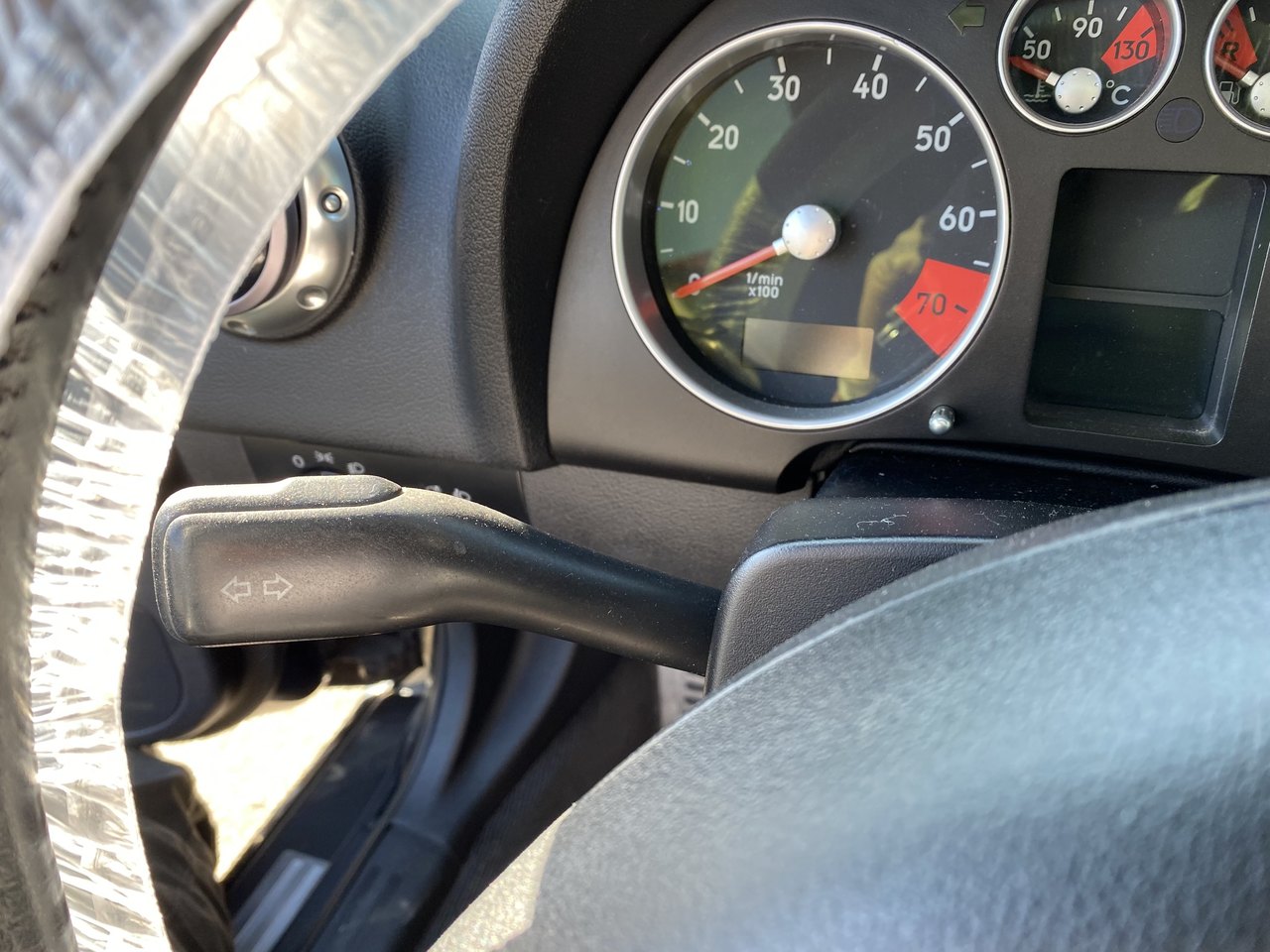

Changement du comodo sur le TT aujourd’hui. Première etape afin d’installer le régulateur de vitesse.
Pas trop fan de la qualité du commodo en comparaison a de la bonne marque.
Je pense que je vais remettre du ERA pour les 2 afin de repasser sur du neuf :)
  • Aime 1
Il y a 3 heures, Cedric16 a dit :
Pk tu dis que la qualité est pas top?
à quel niveau?
c'est un kit ali express (le meme que sur ebay de toute facon)
Pas top car j'ai mis du ERA sur la A3 et tu sens que c'est pas pareil.
Deja la prise où tu connecte la fiche pour le regulateur est "collé" alors que sur le ERA elle est bien fixé/moulé au commodo. Elle a sauté sur mon kit je l'ai remis et en branchant la prise je soupsonne la connectique d'avoir poussé les cosses vers l'exterieur. Pour être tranquille je vais commandé du ERA qui est super fiable.

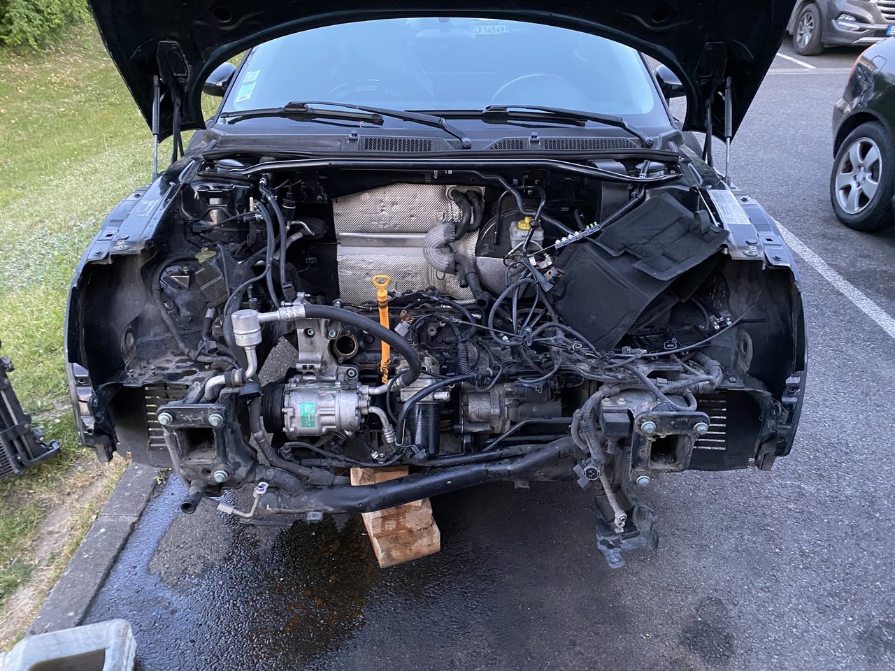

Salutatous !
je me suis enfin bougé concernant la TT. J’ai trouvé une solution pour sortir le bloc sans chevre 😜.
bon par contre j’ai du commencé à utiliser le jardin pour stocker des pièces car plus de place dans le box lol.
 Je vais pourvoir nettoyer cette baie moteur ainsi que refaire mon faisceau a certains endroit proprement.
Au passage j’ai pu voir que certaines pièces ont été bien demonté car pas les bonnes vis si ce n’est support pété...
On trouve des trucs aussi dans les recoins lol...
