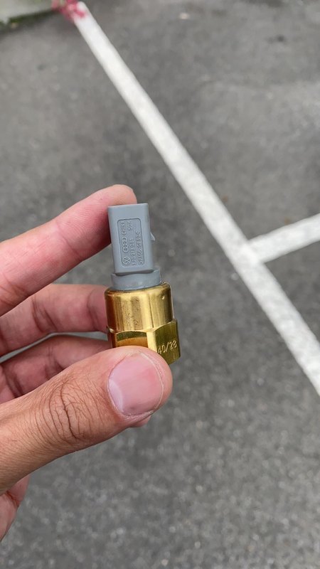

du coup aujourd’hui reception des pièces de chez Audi. Ca vous montreras le minimum de vis nécessaire au demontage/remontage du train avant.
au passage Audi à changer la référence du capteur d’huile de DA. Bien sur la connectique n’est plus la même et c’est en arrivant a la maison que j’ai eu la surprise.
40€ le capteur alors qu’il coute 8€ Sur le net, vous voyez la baise ?
du coup, telephone a la concession, pas de remboursement car pour eux ils ont pas fait d’erreur. J’ai demandé la connectique gratuitement car elle est payante. On verra ce qu’ils diront car sinon je vais gueuler sa race sur place...

Oui j’ai le capteur qui se delogeait du support et comme tout etait gras, je préfère le changer ;)

Je viens de changer la vis creuse cet après-midi. Les deux joints autours du raccord et le joint de la sonde tout ça selon les prescriptions elsa avec les couples de serrage qui vont bien.
J'ai une question: ta nouvelle sonde, est-ce que la partie "électrique peut entrer en rotation avec le corps de la sonde" si oui ouf, sinon je vais devoir la changer...
J'ai un suintement à ce niveau et comme la vis creuse doit être changée à chaque fois, je me suis dit que quelqu'un avait déjà dût bricoler ça avant sans le faire mais pendant le démontage, j'ai remarqué que la fiche tournait à 360°...
Je viens de tout remonter et j'espère que c'est bon.

Alors pour vous répondre les gars:
- oui mon connecteur tournait sur lui meme mais difficilement. En faite derrière le connecteur d’origine y’a un joint thorique tout fin. Quand il est mort je pense que ça suinte de la plus + donne du jeu. Avec le temps j’ai carrément la connectique qui commencait à se barrer.
le nouveau la connectique est complètement différente. Il n’y a plus de joint, le connecteur a l’air coller/siliconé à la partie metal.
de toute facon, la partie plastique de la sonde ne se dissocie pas de son support metal. La sonde est simplement visé sur la vis banjo de la pompe et c’est tout. Faut changer l’ensemble.
par contre je ne suis pas sur de la necessité de changer la vis banjo au démontage vu l’epaisseur de celle-ci.

Tu as raison pour la banjo, c'est moi qui ai mal lu, tant pis en même temps c'était que 2.80€.
Par conséquent je vais devoir changer la sonde... parce que là je pense bien que le suintement va continuer.
