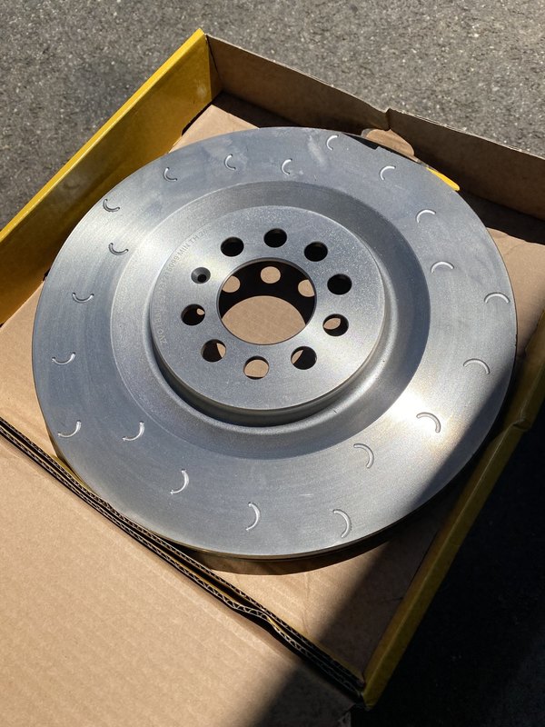

Réception des disques de freins 323x28 aujourd’hui + plaquettes EBC.

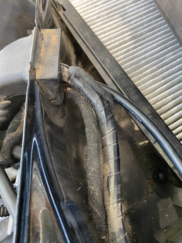

J’ai aussi commencé à monter mon manomètre AFR Innovate PSB-1.
Bien passé les câbles était un peu relou mais j’ai trouvé une solution au final.
Ce mano est vraiment terrible et offre pas mal de possibilités !
