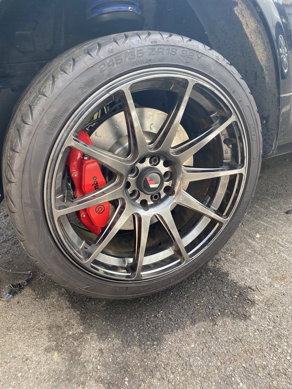

Wromb, pour avoir eu une Clio 3 rs dernièrement en main, leurs jantes sont limite concave vers l’exterieur. Je pense que ce genre d’etrier n’autorise pas les jante concave vers l’interieur ;)
c’est presque obligatoire au final le changement de jantes lol.

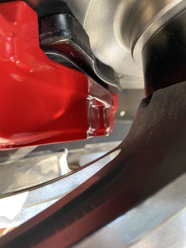

Salut les gars, cales reçu ! Merci phil.
bon par contre j’ai mal calculé (sans doute comme phil comme il les vendaient mdr). J’ai un espace de dingue. Je pensais être droit pourtant lors des mesures. Du coup je vais repasser en 20mm. Ça m’apprendra à être têtu 😶
abusé!!!!!!!
chez moi c’était bon a l’arrière vu que j’étais en 7x17 ET35 5x100  (30 a l’arrière et 20 a l'avant)
mais après suis passé en 8,5x18 ET42 et la suis en cales de 20 en passage 5x112
Modifié par philass

nouvelle cales reçu en 20mm c’est mieux. Le top serait des cales de 17mm pour que ca soit au ras du cul de l’étrier mais je vais pas chipoter 😅

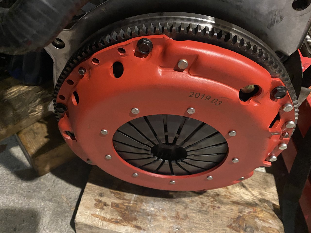

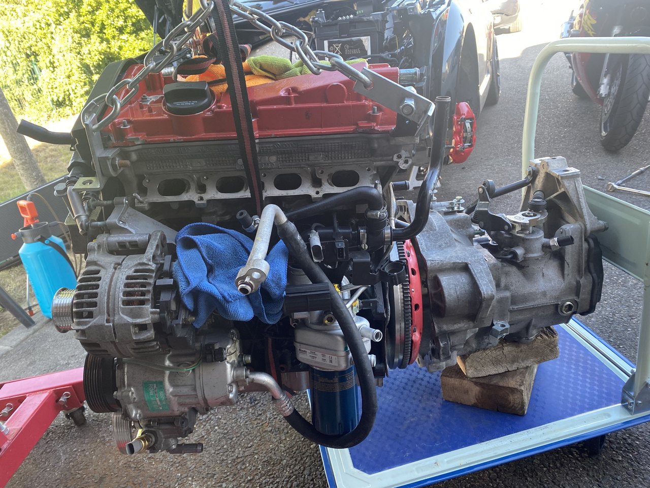

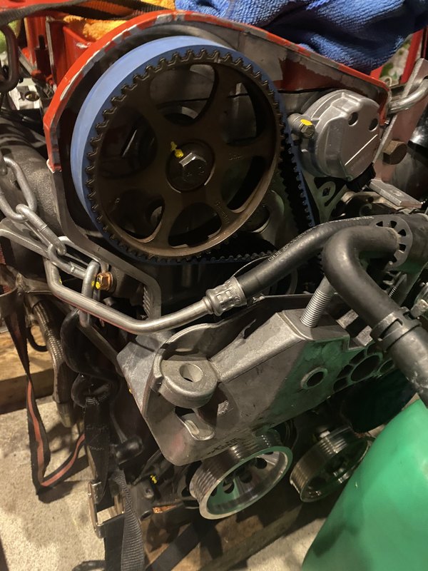

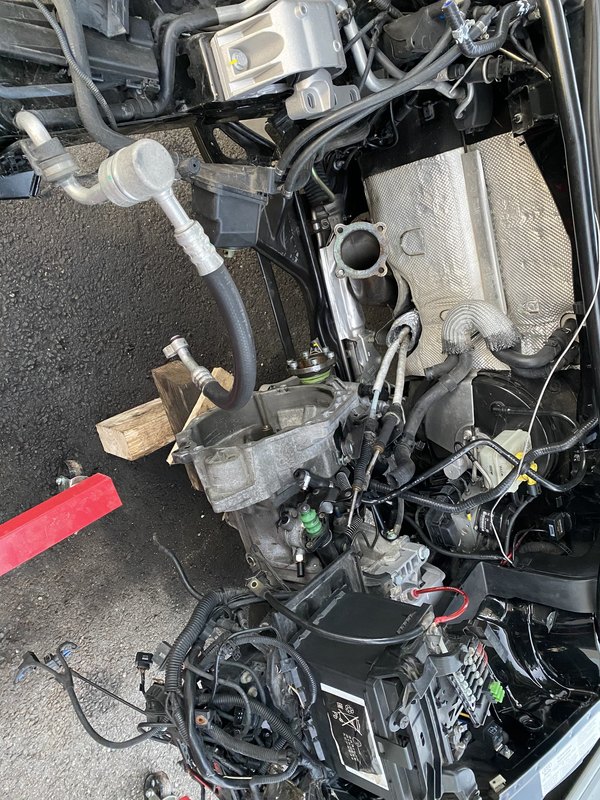

sinon ça y est distri calé + embrayage installé et boite remonté sur la voiture (je galèrais à l’installer sur le bloc donc osef).
plus que quelques connerie et ça va démarrer :)

Question subsidiaire : comment tu fais pour la clim?
Tu as fait vidanger avant ou bad trip pour la planète?
:) C'est bon ça, sacré démontages tout de même. Naadji a raison, ne serait il pas plus simple de remonter le bloc/boite d'un coup  ?
Ça fait drôle le jantes qui dépassent du pneu ... bonjour les trottoirs. :AP-Smiles_u1F60C:
Le 25/07/2020 à 08:55, djebee a dit :
Toujours aussi clean!!!!!
Bad trip pour la planète je suis un voyou 😶.
Le 25/07/2020 à 09:08, Naadji a dit :
Tu va pas te faire chier à remonter le bloc comme ça ? Avec la boîte déjà monter sur la caisse ?
totalement lol, j’ai galèrer comme un chien et j’ai du retomber la boite pour la mettre sur le bloc et tout remonter ensemble... je pensais que ça passerait bien mais mal calculé mon coup.
Il y a 2 heures, Gilloubigniou a dit :
oui sympa mais une des raison qui fait que je vais les vendre au final 😅
du coup du neuf, bloc remis.
j’ai voulu mettre la sonde egt mais je viens de voir que j’ai perdu ou égaré la bague en teflon qui va a l’intérieur pour l’étanchéité donc je vais sans doute en recommandé une :(

Sur le moteur rien de spécial quelques bricoles...
Installation du support mano,
branchement des manos,
branchement du faisceau sur le bloc
installation de l’intake silicone (une merde)
j’ai changé que 1 puit sur 4 sur le collecteur car au final il était bon et c’etait trop chiant a faire.
remise en place du collecteur d’admission avec sa cale phelonic en 10mm
changement de la durite de sural derrière le bloc.
Concrètement, il ne me reste qu’a finir de peindre le cache culbuteur, faire le niveau d’huile et remonter le radiateur pour mettre le parechoc.
et monter ma sural maison coté echangeur voir si elle s’installe bien :)
ensuite je ferais le train arrière si le moteur tourne bien, durite avia, silent-blocs etc
