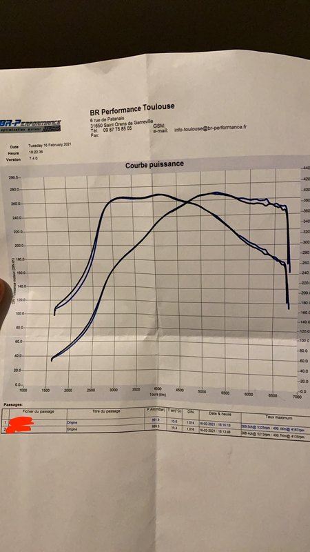

J'ai commencé à envoyer la pression sur le nouveau turbo. Je vais pas vous mentir que j'ai eu au taquet d'overboost (1.68 bar) et heureusement que je suis forgé sinon j'aurais coulé une bielle lol. Le turbo souffle aussi tot qu'un k03 et en 3 sous la flotte ça patine quelque soit le régime :D
Au final, vu les limitations du calculateur pour la pression (1.55 bar). J'ai réussi à faire une version stable.... mais un peu décevante sur la puissance final au vu du setup et de l'attente. Je remercie @bk56190 pour ses petits conseilles qui m'ont permis d'ajuster ma carto.
J'ai donc amené la titine pour un passage au banc chez br-performance et verdict: 270cv et 400nm.
Pas mal ! mais on est loin des 340cv que je visais en fiable.
Du coup, en finalité de cette première version qui est très agréable pour un daily, je vais la garder. Car mine de rien, la voiture marche très fort à bas régime et avec le short shifter, ça en laisse plus d'un sur place.
Cependant mon ego me pousse à dépasser les 300cv. Donc je vais préparer une nouvelle version prochainement :)
N"hésitez pas à me laisser vos avis !

Partant d’un 180cv je trouve cela largement honorable !
felicitation ;)
ciao fab
C’est pas ouf vu la prepa que tu a fait dessus.
Merci @southblade, c'est sur que pour le commun des autos c'est honorable mais c'est ridicule pour un 1.8t AP-Smiles_u1F62C.png.
@Cedric16 exactement. le k04 m'aurait sortie 265cv easy.
@Naadji merci de remuer le couteau dans la plaie :AP-Smiles_u1F602:.
Beh les gars, de toute façon ce turbo est vendu pour 270/300cv (pour du fiable je pense). Il peut souffler encore plus c'est sur.
Donc je vais essayer de gratter un peu. Si jamais je ne peux pas sortir plus, je débriderais au moins la pression pour en faire un TDI :AP-Smiles_u1F602: (je préfère ça que 300cv mou du cul). Et en dernier recours beh on passera sur du gros garett pour exploser la boite lol

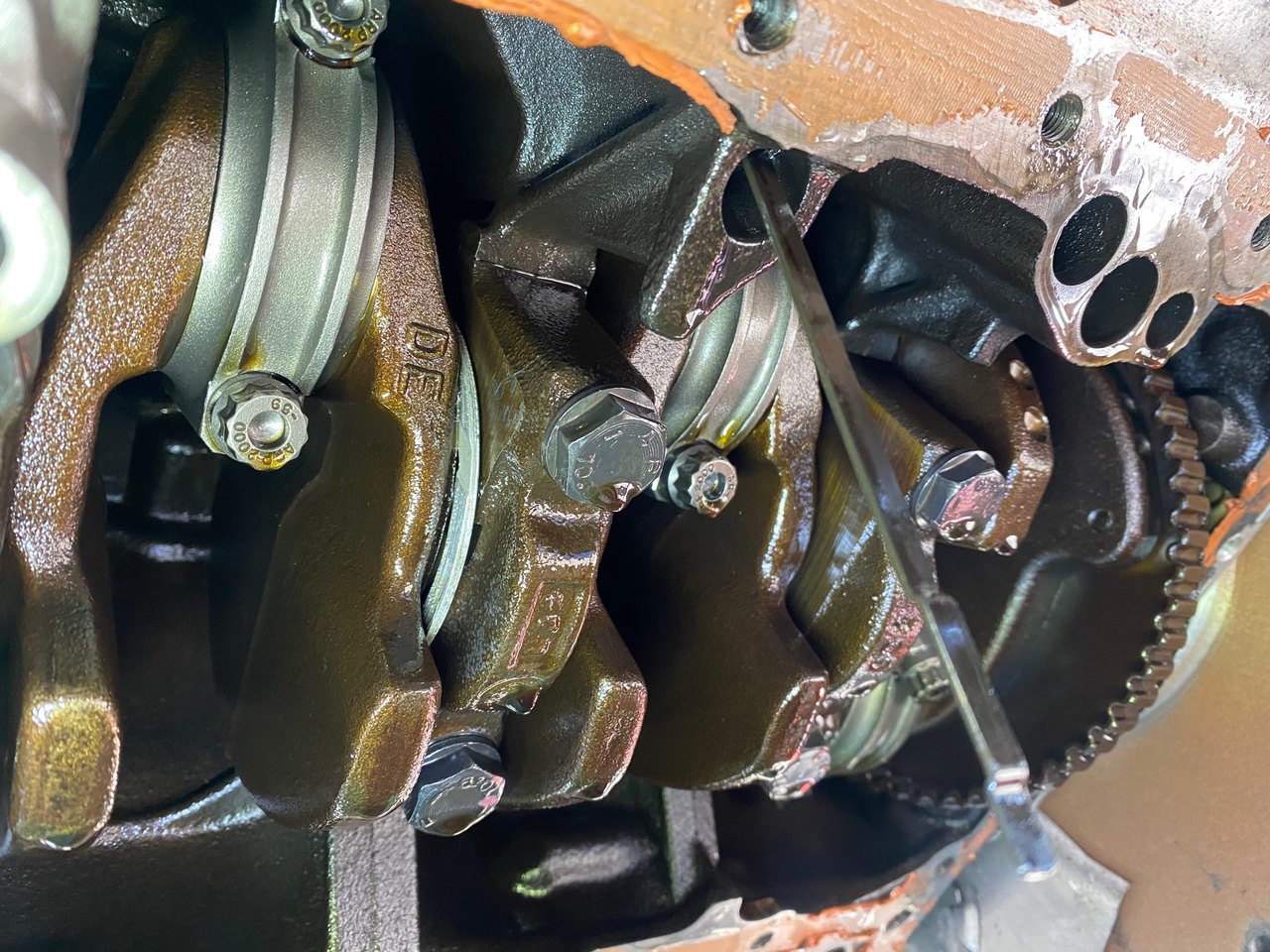

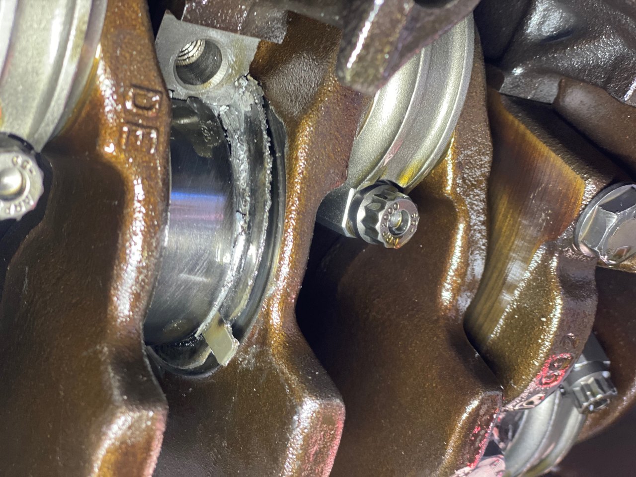

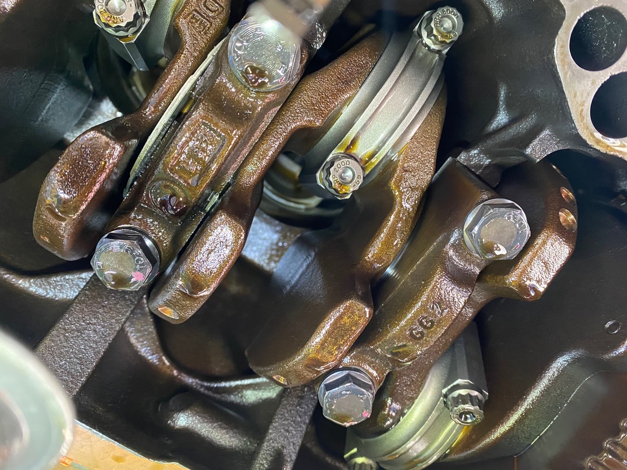

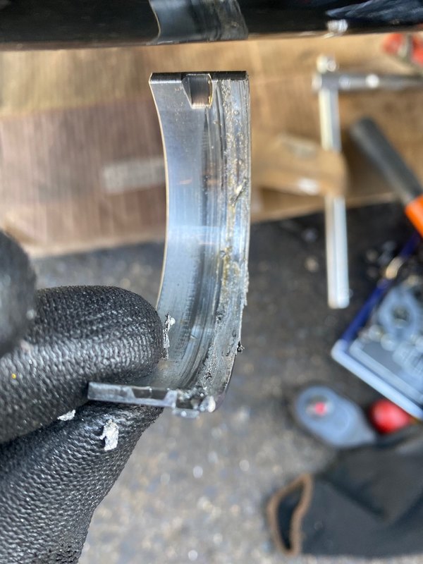

Le bloc du TT est mort.
Le moteur à serrer.
Concrètement les demi lune qui servent à centrer le vilo ont usiné le bas moteur.
Vous allez me dire, "comment c'est possible??".
Je vous répond à cause de l'embrayage. Défaut de fabrication ou mauvais modèle ? Aucune idée.
La rigidité de la membrane à pousser le vilo en extrémité écrasant ainsi la demi lune et les frottement ont eu raison du bloc.
Je vais donc changer le bas moteur ainsi que l'embrayage. J'avais mis du Techni clutch.
À eviter. Beaucoup de problème sur ces modèles apparemment.
Je vais repasser en LUK ou Sachs. Si jamais je ne trouve pas de mono masse ça sera un bi-masse basique.
Donc voila, je commence à m'y faire à mettre les mains dedans à force. Objectif TT qui roule pour fin avril.
Je vais sans doute regagner quelques cv avec moins de frottement lol.
P.S: Le vendeur ne veut rien savoir malgré la garantie valide.
Je vous joint quelques photos.

:o Oh putain, merde alors !! Tout ce beau boulot anéanti ... AP-Smiles_u1F61E.png
Chui fané pour toi Jé.
Si je comprend bien, c'est le mécanisme d'embrayage trop puissant qui a poussé le volant moteur qui a appuyé trop fort sur les bagues des paliers du vilebrequin ??
C'est quoi cette camelote ?? Tu ne peux pas faire expertiser ce merdier pour savoir pourquoi ça a bougé et usiné ??
On voit pas bien sur la photo, le vilebrequin est touché ?? AP-Smiles_u1F62C.png
Ahh merde ça pu cette histoire,
ça fait chier ça fait encore du boulot en plus.
déjà tu a de la chance d’avoir toujours ton bloc d’origine
Tes bielles ont manger ?
C est clair que ca craint!!!
c est un probleme relativement connu avec les embrayage bien renforcés
ils ont tendance à ruiner les cales laterales
il faut eviter de laisser le pied sur l embrayage au feu rouge par exemple
mais là ca a ete vraiment rapide qd meme !
j avais pris mon embrayage stage 2 en mono aux us
et j ai pas de soucis depuis 20000km qu il est en place
et il supporte 450 nm et 350 cv il me semble
et il est en disque normal
et tres souple en plus
Y'a des qualités spécifiques à monter pour ces cales avec un embrayage renforcé ?
Pas glop pas glop.
navré pour toi.
Désolé pour toi, je ne savais pas qu'il embrayage pouvait détruire un bas moteur ainsi :/ qu'est-ce qui est récupérable du coup?

Salut Gillou. Ouaip grave la haine. Mais tu as tout bien résumé !
Faire expertisé pour ? Qu'on me confirme que le vilo est mort? AP-Smiles_u1F62C.png
y'a un coussinet qui est violet tellement il est chauffé et ne fais plus que quelques dixieme de mm. L'autre a l'opposé à quasi toute son epaisseur.
Mais oui vilo touché coté du coussinet ecrasé à cause de la limaille. ça a limé et poncé le bloc aussi.
Il y a 2 heures, Naadji a dit :
nop tout est nickel par contre. J'ai regardé les cylindre c'est comme neuf. Meme pas une rayure.
Et oui du coup je vais remettre le bloc ori avec les bielles et pistons.
