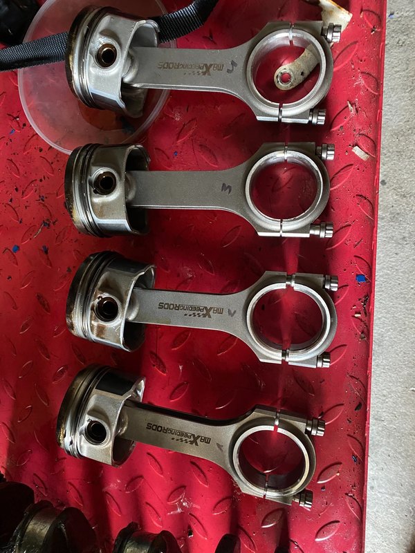

les pistons / bielles demonter.
il faut que je re-equilibre les ensembles avec les segments neufs.
les paliers qui recevront les coussinets ne sont pas marqués. Très bonne nouvelle !
les pistons ne sont pas frotter. Par contre les cylindres avait quelques nano rayures dans l’axe de fonctionnement, surtout coté echappement. Aucune idée du pourquoi, c’etait pareil sur les 4 cylindres.

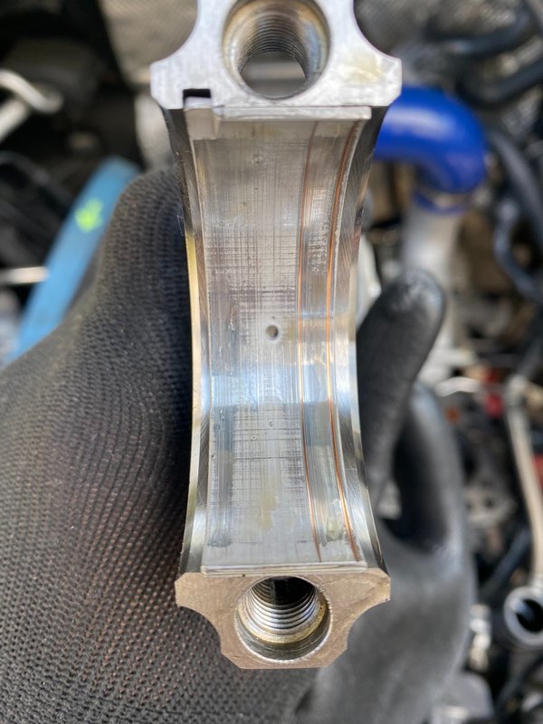

La gueule des coussinets de bielle au demontage.
3 comme ça et 1 grave rayé. Au final la limaille a quand même fait des degats. Le vilo est aussi micro rayé dans le sens de fonctionnement. A long terme ça aurait créé un défaut de lubrification a mon gout.
la gagnante du lot. 2 belles rayures profonde. Je ne sais ce qui a causé ces rayures car aucun morceau n’etait present au démontage. Vilo non touché.

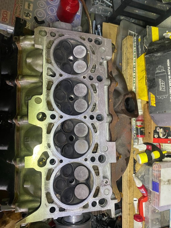

la culasse posé avant nettoyage sur l’etablie.
ca va etre nettoyage a la brosse a main et dégraissage avant repose. Petit controle de l’etat des soupapes et aac. RAS on est bon de ce coté la. Je vais en profiter juste pour boucher ma fuite d’huile coté goujon vu que je vais déposer le collecteur d’échappement.

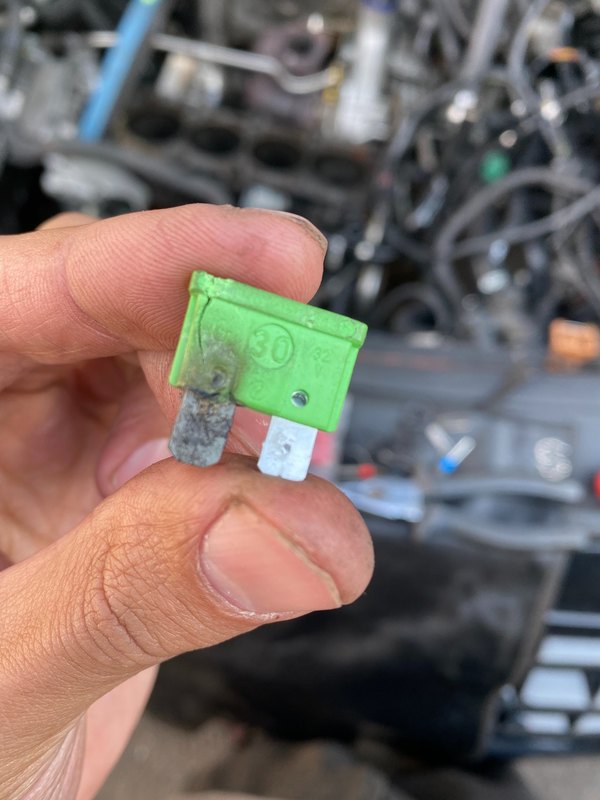

au passage j’avais une erreur au vagcom a propos du terminal 30. Je pensais que ma batterie etait faiblarde mais en faite pas du tout (je l’ai changé). Voici la cause :
7CC58AE2-FD2C-4F27-A6D2-1DECEDE0FDA9.thumb.jpeg.f798a0bf75718e9baaeeb8c7d4e88309.jpeg79FC36DE-51F2-425C-85B8-E80CDEF0838B.thumb.jpeg.806e2e13ade6be688bfc0d8c3526758b.jpeg
et non le fusible n’est pas grillé 😬.
