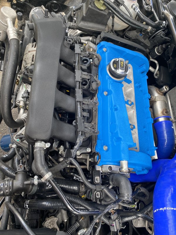

Ayé cache culbu posé avec ses nouveaux bouchons :)
demain on va avancer un max !
Modifié par jejesasuke
Les bouchons huile liquide de refroidissement Man je les avais commandé au final le refroidissement ne tient pas la pression il fuit j’espère que ça ne sera pas le cas pour toi
:AP-Smiles_u1F605: Il est passé du rouge au bleu !! Ça rend super en vermiculé.
Tu vas avoir une baie moteur très classe.:AP-Smiles_14:
  • Adore 1
Il y a 4 heures, jos342 a dit :
J’ai toujours l’ancien si besoin et je le remettrais ;)
en tous cas il se met bien mieux que celui d’huile.
merci les gars!!
 oui carrément le rouge faisait trop tuning a force je trouve. La ça ira beaucoup mieux niveau sobriété :)

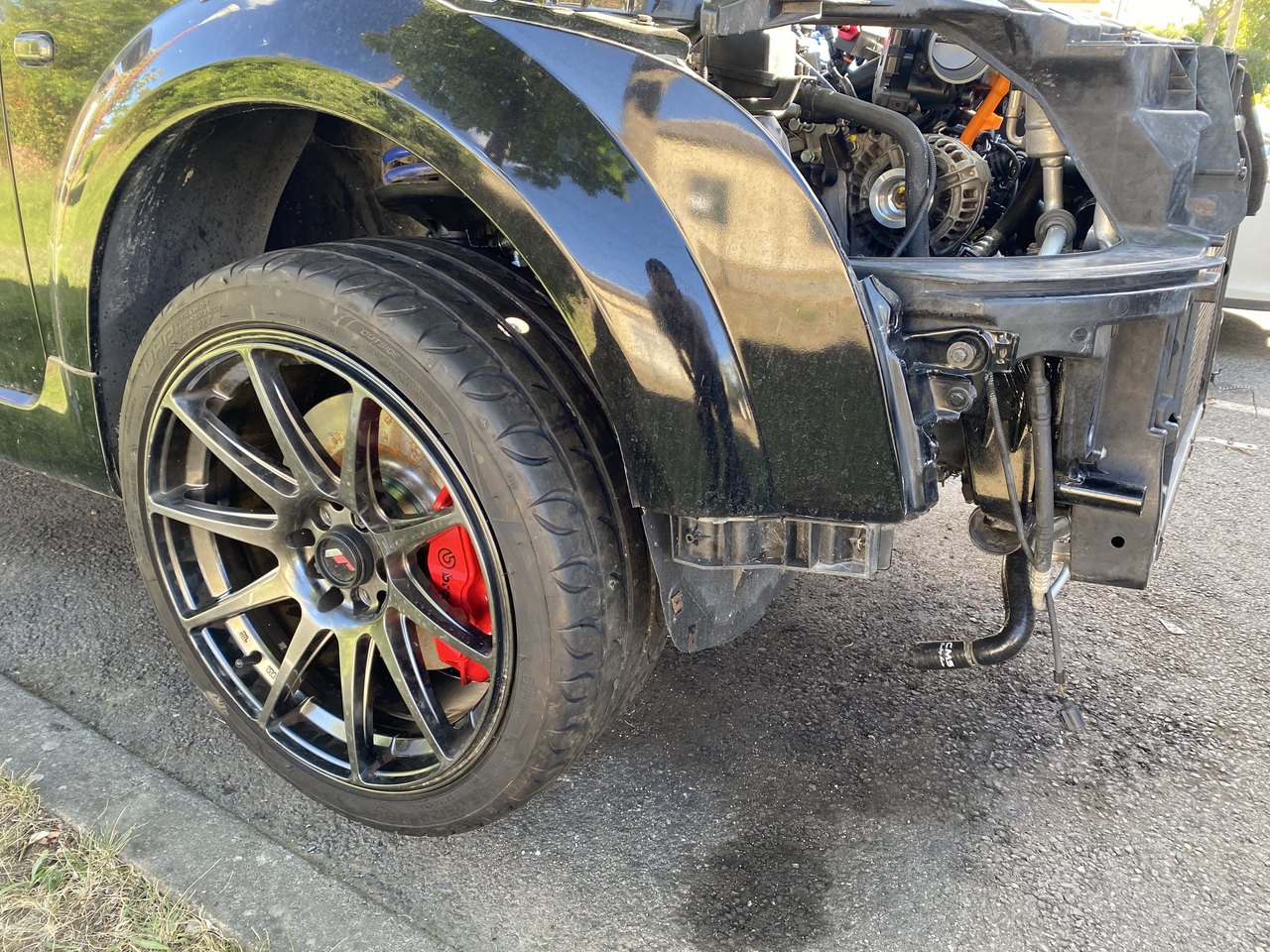

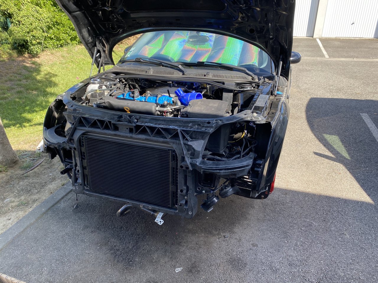

j’ai enfin reposé le masque avant aussi. C’est vraiment qu’on touche à la fin 🔥.
bon à savoir: les 3 vis sur le triangle coté roue sont à fixer roue au sol ! Ils aident à régler l’angle donner aux roues et éviter que les triangles ne se travaille trop.

Pas pu démarrer aujourd’hui par manque de temps mais en gros il me reste qu’un conduit a remettre 😎

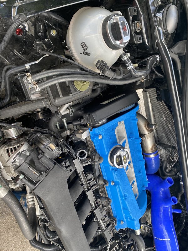

petit aperçu du bricolage pour patienter:
(une vrai merde le cache fil bobine de tfsi à installer ).
Salut Jéjé !
Nickel tout ça 🙂
Vraiment chiant à installer ? Tu as dû couper les connecteurs pour pouvoir le passer ?
C est un peu galere à installer oui
faut faire un passage pr la masse
et pr le faisceau côté induction c est un peu galere
  • Aime 1
Nop pas touché aux connecteurs. J’ai du couper le plastique un peu car pas possible de suivre l’angle de passage pour les fils Comme a dit cedric au final.
