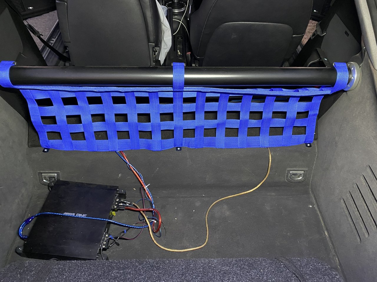

Petite photo du filet que j’ai installé aussi :)

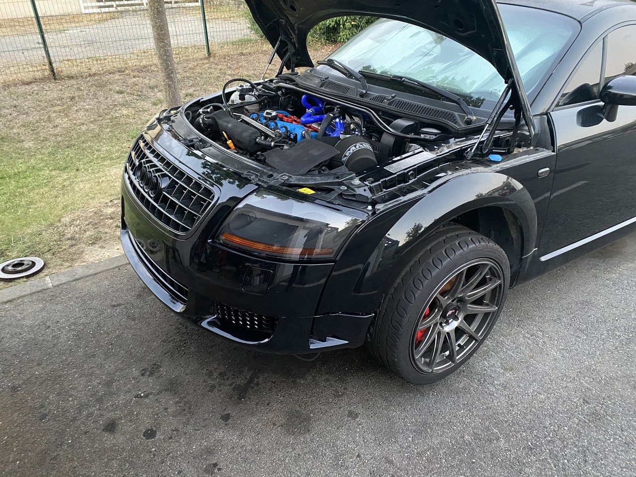

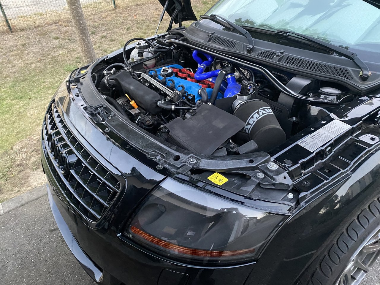

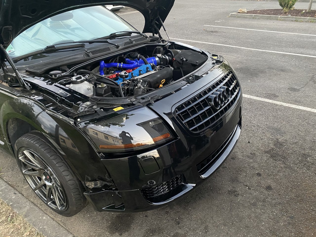

Quelques photo avec pare choc posé vite fait.
va falloir que je trouve une solution pour la sural car ça touche Et je ne peux pas fermer le pare choc
Assez fier de moi pour une première peinture au pistolet 😊
