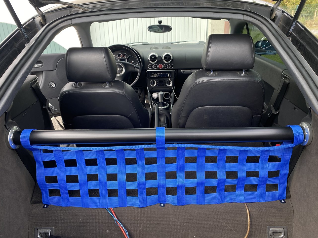

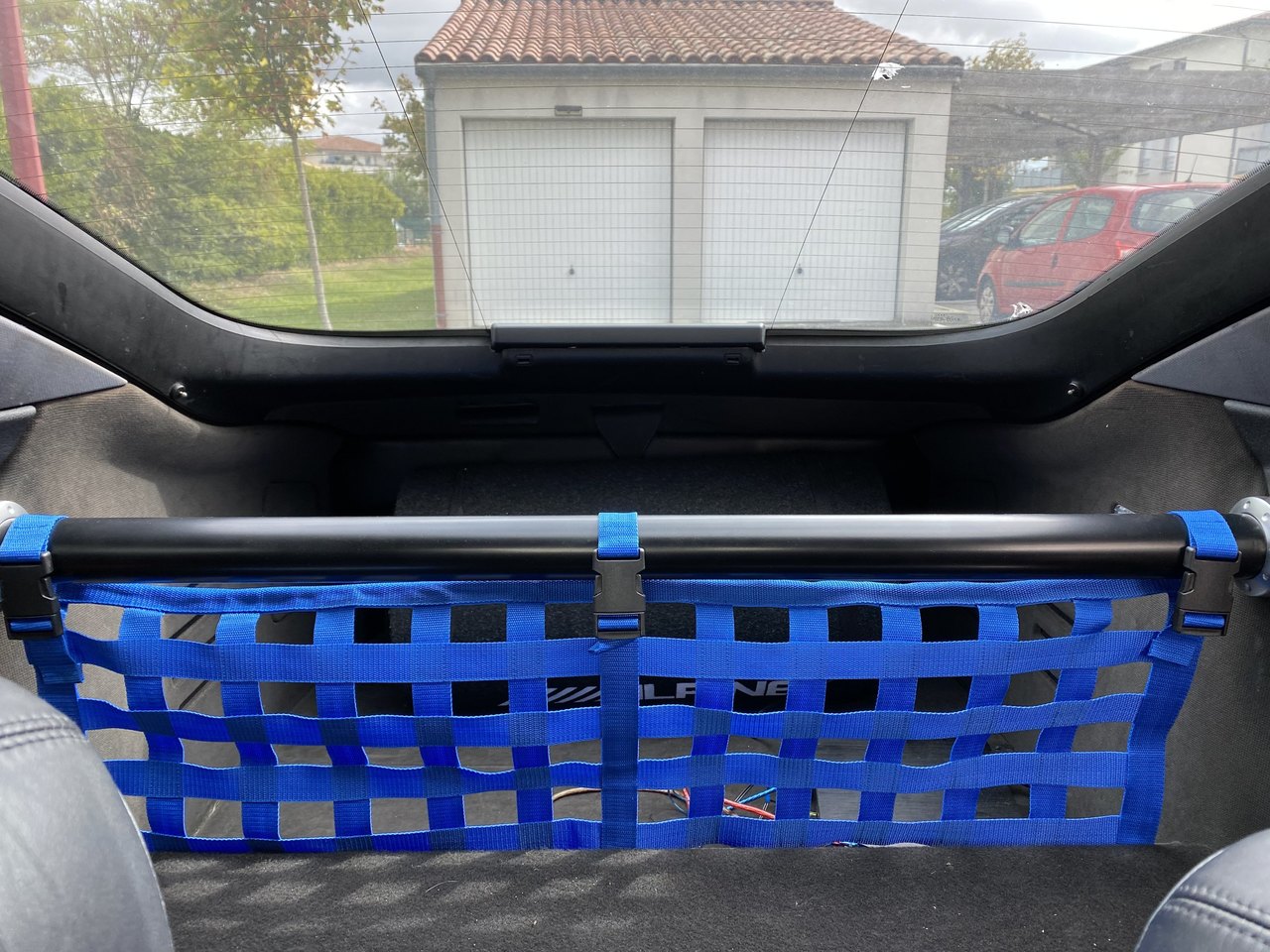

Il y a 19 heures, Cedric16 a dit :
D accord
le mieux c est d avoir les 2
peux pas tout avoir mdr
Il y a 7 heures, philass a dit :
classe!
par contre t'as pas viré le cendar? tu l'as mis en dessous?
Exactement :)
j’aime pas virer des trucs si pas besoin de le faire. Du coup je l’ai collé en dessous.  Ça fait tres bien le taff. Juste si tu mets ta tête au niveau des pedales tu vois les cables des manos et c’est pas jojo mais bon, pas le choix

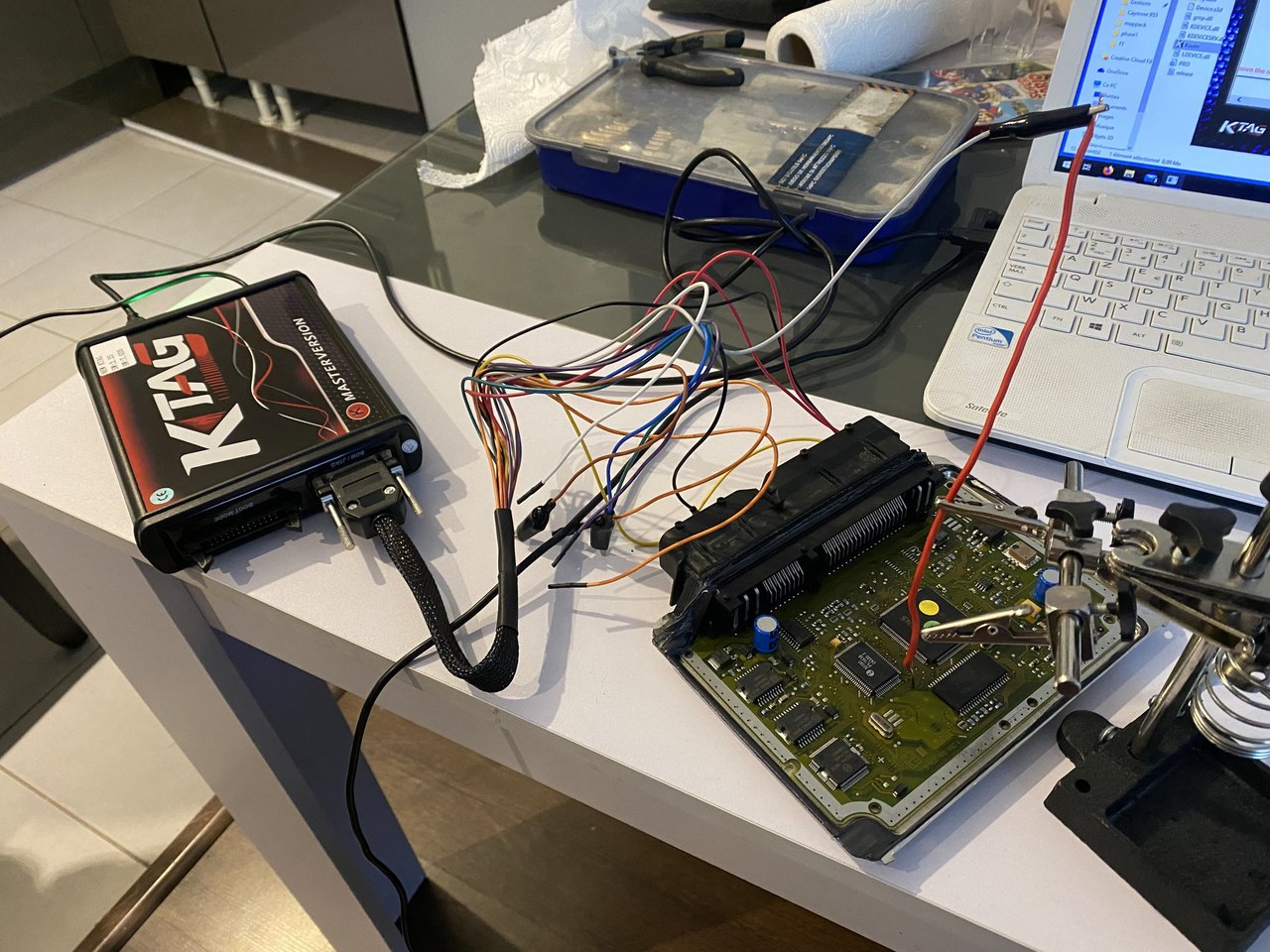

Je fais pas mal de meca donc je m’equipe :)
c’est un ktag pour pouvoir communiuer avec les ecu directement

Desactivation de l’anti demarrage.
ca permet de changer de compteur sans devoir recoder les clés et l’apparairer avec le calculateur. Souvent compliqué ou impossible sur nos TT
ca peut aussi regler des problèmes de clés non reconnu ou neiman hs
