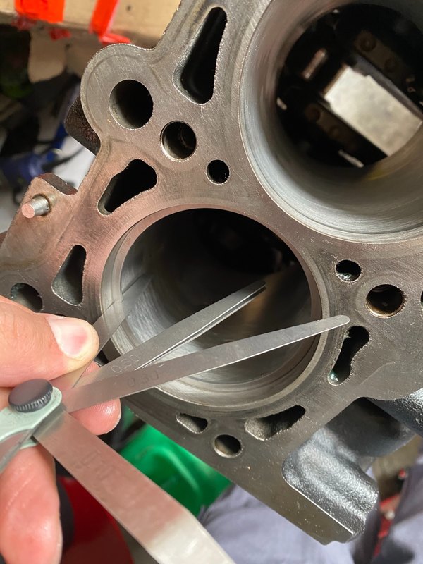

Coupe des segments neuf par cylindres. J'ai pris les valeurs de la RTA, cylindre en bas mais aussi en haut pour voir.
Valeurs moyenne relevé: ( compression, parefeu, racleur) - Cote : 0.2-0.4 / 0.25-0.5
Cyl 1: 0.3 / 0.3 / 0.35
Cyl 2: ~0.28/ ~0.28/ 0.3
Cyl 3: 0.3 / 0.3 / ~0.38
Cyl 4: ~0.33 / ~0.34 / ~0.34
On est parfait de ce coté la

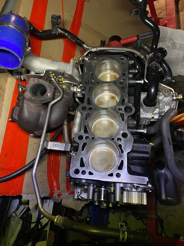

Nettoyage, swap et equilibrage des pistons cet aprem.
installation

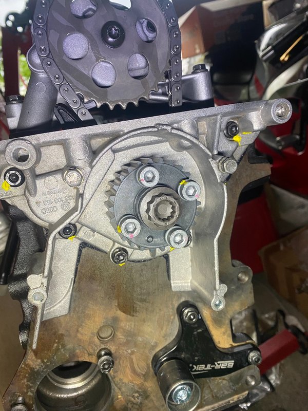

remise de la pompe a huile avec nouveau  joint et tout le tralala
joint spy neuf, ancien pignon neuf et serrage au couple

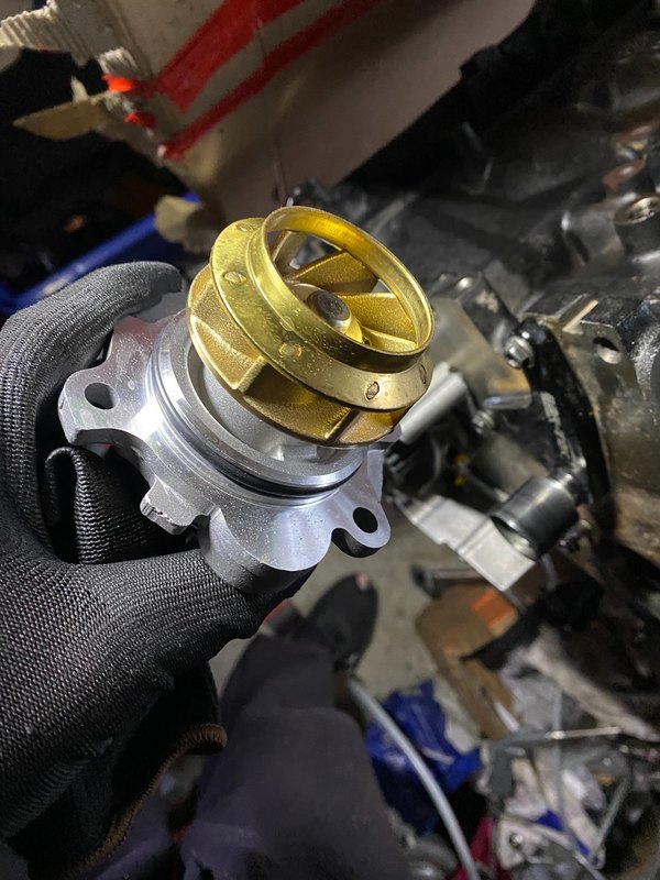

en meme temps mise en place d’une pompe a eau neuve en metal (j’avais tiré dessus  avec ma courroie trop tendu la derniere fois donc pas de prise de risque, je change).

remise en place du porte filtre, filtre a huile, durites d’eau, reniflard, filtre a huile, joints neuf et turbo lol.
du coup ce weekend je finis de brancher le turbo, je pose la culasse, distri et on remet la boite pour installer le tout dans la semaine.

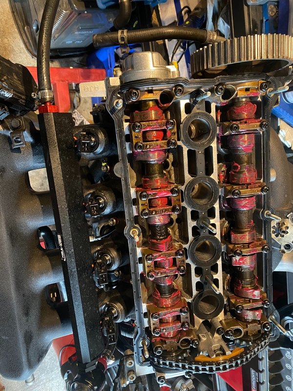

Yeeeah ca va tourner très prochainement. Cet après-midi c’etait remise de la culasse et du turbo en place. Une belle merde d’ailleurs à remettre !! J’espère ne plus avoir à y toucher.
visserie de collecteur neuf avec joint neuf
joint de cucu (pour avoir tester la version marron, je l’a préfère, car y’a du caoutchouc entre chaque zone)
aac avant fermeture

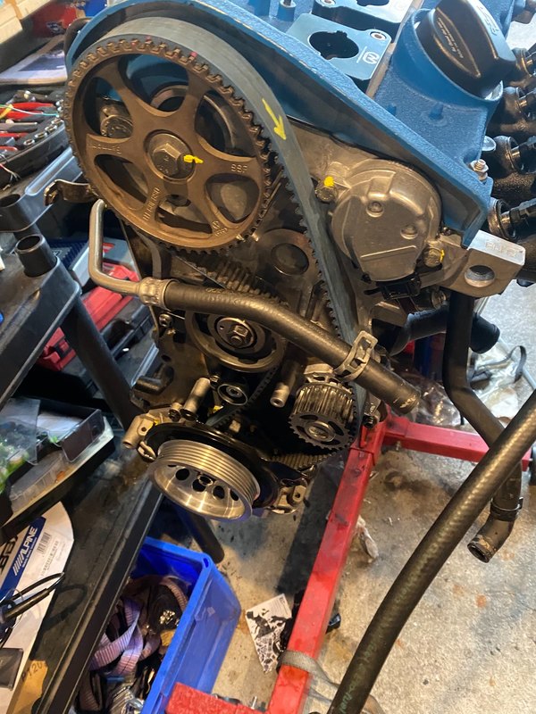

calage distri
bloc fermé !
