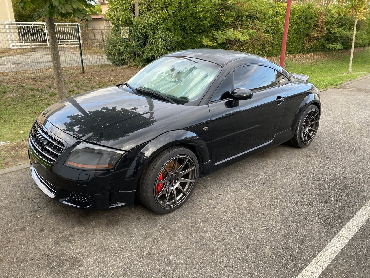

Elle a de la gueule avec le pc vu 🙂

Très jolie avec le PC V6 ! Les phares noires vont a merveille :AP-Smiles_27:

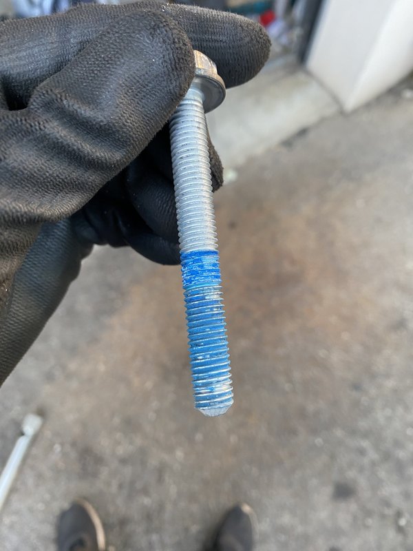

premier problème, la vis qui est censé être serrer à 50nm est dure... très dure.
je sors la rallonge, force comme hulk. Ca bouge un chouilla. Bon je sors la clé a choc.
je force comme un porc et bzouuu elle vient.
je vous laisse constater...
la deuxième idem mais ne bouge pas.
la troisième fini par sortir... je re-attaque la 2e. Au bout de 5min de clé.
hop elle sort ! Mais pas entièrement 😅
bas ouais tonton ! Le reste est toujours dans la boite tellement ils ont mis du loctite.

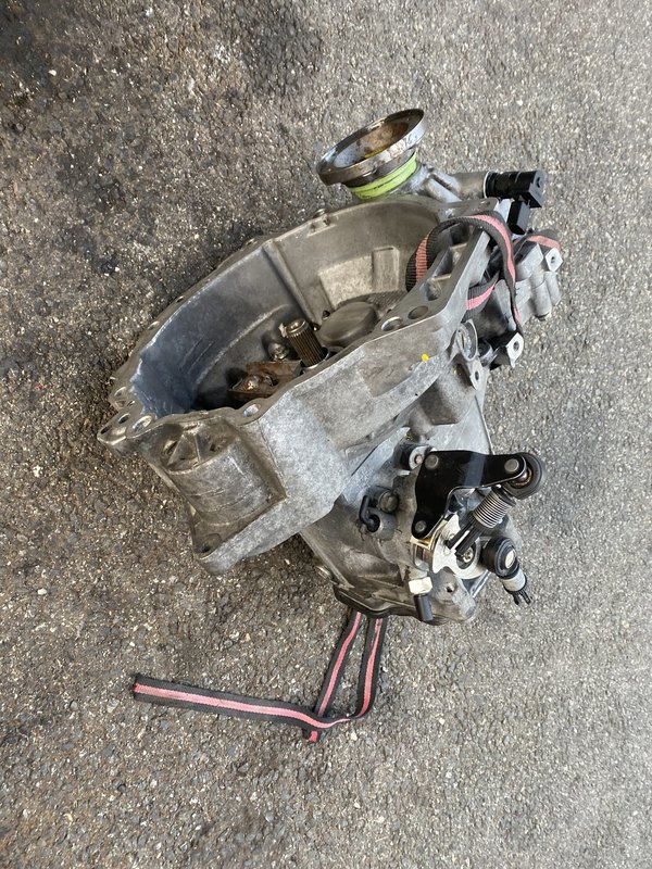

bref concernant la boite c’est relou a sortir. Elle est toujours sur le moteur car elle bloque avec le berceau. Je vais essayer de finir demain de la sortir car y’a quand même assez de place sans tomber le berceau normalement

Impossible la queue de cochon. Dis toi toi que y’a 5cm de frein filet. Ca bougera jamais. La faut percer, tarauder et remettre un helicoil.
Bon sinon boite tomber. J’ai virer la barre frontale + le tuyau de DA pour le faire sinon ça passait pas.
boite nickel donc c’est bien le joint qui est foutu.

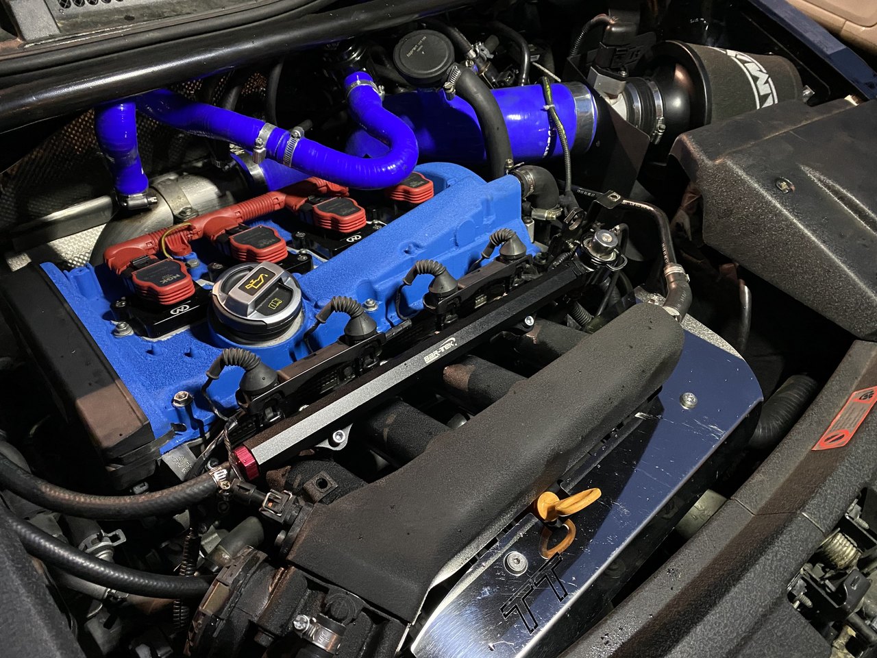

j’ai aussi remis ma rampe gros debit avec les injos 1000cc.
je me suis bien fait chier a installer le pare choc avec le fmic il a fallu faire des decoupes.
me reste plus qu’a peaufiner le reglage des biellettes (un peu courte a mon gout la) et remonter les derniers caches.
je vous poste 2 photos en attendant le reste et le details.

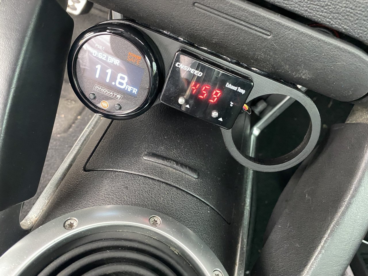

mano AFR + sonde EGT en dessous de la clim. Fixé a la colle.
Ici les valeurs sont a froid avec injos 630cc. Soldjah m’avait réglé un peu riche car a chaud je suis à 12 AFR.

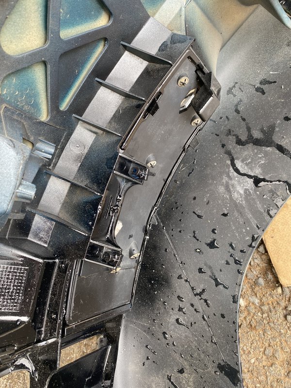

Le problème de mon fmic qui touchait le pc.
les découpes que j’ai du effectuer afin de gagner en profondeur
et après ça c’est rentré au chausse pied.

bas je pense mettre un mano EGT rond a la place du carré ou sinon on verra.
température d’huile sans doute ou pression d’huile.

Salut ,
Ça avance bien par ici !
Pour ton Afr lu, t'es censé être a 14.7 assez rapidement après le démarrage (au SP ou a l'e85 mais réglage du mano sur SP).
