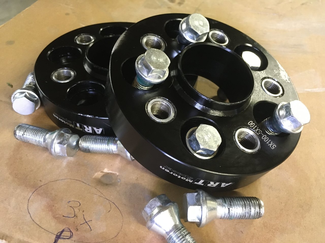

Reception du kit de freinage par Yous. Du très bon matos ! C’est beau et bien foutu. Freinage plus léger. Par contre la jante ne passe plus. Je vais devoir mettre des cales 😭.

avec cedric on va essayer de voir la cale necessaire car moi je pense qu’il me faut une cale de 30mm
Ça va faire gros des 30 à l’avant. Surtout avec les jantes que tu as.
Il faut pas que ça dépasse ^^
Ça ... brille :AP-Smiles_u1F60E:
content de voir ça en place . Tu as quoi comme jantes ?
30mm !! :|| Tu vas perdre le bénéfice de poids gagné sur le freinage dans les cales et la visserie ...

Je crois que tu as des JR 11? Normalement 15mm ça passe . Je demandes à un client avec le même setup que toi AP-Smiles_u1F60A.png
il y a 22 minutes, Yous' a dit :
Dac merci yous.
pour vous répondre les gars à l’avant je suis en 8.5 pouces ET35, 245/35/18.
comme les branches sont un peu concave elles touchent a ce niveau. Impossible de plaquer la jante au disque.
le truc c’est qu’en mettant la reglette plaquer au disque et l’etrier j’ai 4.5cm d’espace a combler. En rapprochant la jante au max sans que ca touche je trouve 3cm d’espace de mon coté.
D’ou les 30mm de cales
Modifié par jejesasuke
Tes jantes était au bord des ailes?
Parce que si ça dépasse c’est pas bon. Il va peut être falloir changer de jantes 😂
J’etais a quelques mm du rebord oui 😅.
beh disons que les disques en 323 sont plus plat qu’en 312. Donc ca se trouve je vais meme pas depasser
Faut tester. Mais avec du 30 ça risque très fortement de dépasser
Je te confirmes Jérôme  , mon autre client est en 20 mm . Jantes 19 par contre . 8.5.
  • Adore 1
j'a i des 30 si tu veux!
après ça dépends de ton ET moi j’étais en ET 35 avec du 20 devant et 30 arrière mais jantes 7x17
la j'ai du 20 partout mais avec un ET 42 en 8,5x18

ça peut m’intéresser tes cales. On peut en discuter en mp ?
je suis en ET35 a l’avant.
Merci Yous !
le truc c’est qu’en 20mm ca va etre trop short je pense etant donné que mes jantes sont un peu concave et pas dans le sens qui arrange

Bon pour les spacer de 30 à l'avant et vu la taille de te pneus ca va faire horrible et ça risque de ne pas être  top en tenue de route. :(
Tu vas devoir mettre la même  chose derrière et peut-être penser à  des extensions d'ailes dans le style lyberty walk ...

on verra bien pour les jantes, ça fait un moment que je me tâte à les changer dfacon donc peut-être bientôt en vente ;)
au pire des cas si j’ai beaucoup d’espace je passerais sur des cales plus fine.

J'ai les mêmes freins que toi et j 'ai du aussi changer mes jantes au moment  du montage. :(
