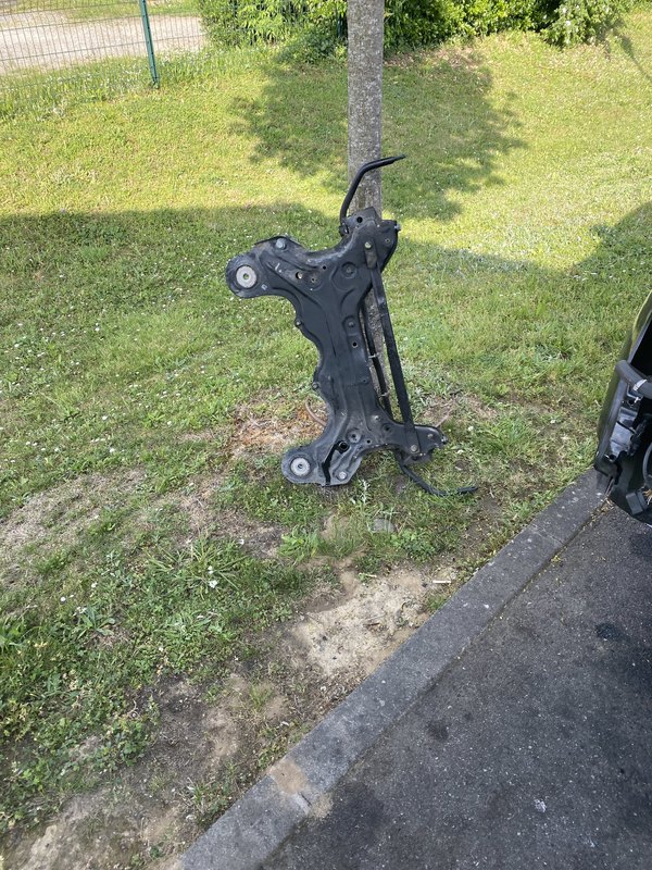

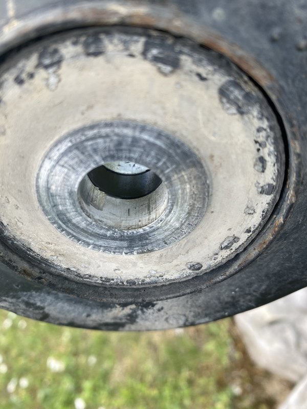

Et hop berceau tombé aujourd’hui :)
changement des silentbloc plus tard (d’ailleurs est-ce vraiment des silentbloc ?)

p'tain sur la mienne j'ayrais bien aimé démonter tout ça pour mettre du Powerflex! mais sans matos pour les enlever et mettre les nouveaux ....
quand je regarde le Tuto!

Tu devrais profiter pour monter une barre stab d'un Ø plus important et plus rigide???
Prend une NEUSPEED pour l'arrière, c'est là mieux pour la FWD.
Il y a 5 heures, philass a dit :
A voir la resistance des poly, je vais en commander je ferais une comparaison :)
je comptais tout passer en whiteline mais c’est pas la priorité pour le moment. Faut que je finisse le moteur avant :/ il me reste des consommable a acheter

En tout cas boulons neufs au remontage!!!
Oui je vais changer les 3/4 car beaucoup sont rouillé ou oxydés.
Va il y en avoir pour une 100aine d’euros de boulons 😂

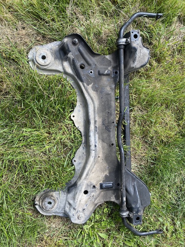

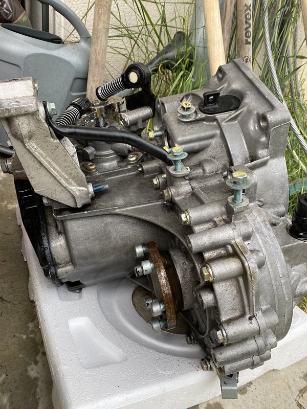

Quelques news sur le début du nettoyage que j’ai commencé à faire :)
mon produit est pas trop mal mais je drois frotter comme un chien quand même car sur la boite c’est une sorte de camboui / huile seché... maintenant on distingue le numéro de serie de la boite lol
reste a faire le berceau encore et la sous traverse. Ensuite je vais continuer mon regulateur de vitesse j’ai enfin reçu tout les câbles.
ah et il faut que je repeingne les triangles qui commence a rouiller un peu

oui je vais pouvoir avoir les mains moins crade et bien voir si y’a des fuites. Je deteste bosser sur des moteurs sale.

Les phases de nettoyage c’est toujours la corvée mais c’est beau
  • Adore 1
Pas mal tout à 👍👍
C’est du temps mais au moins au remontage tu ne te sali pas trop les mains.

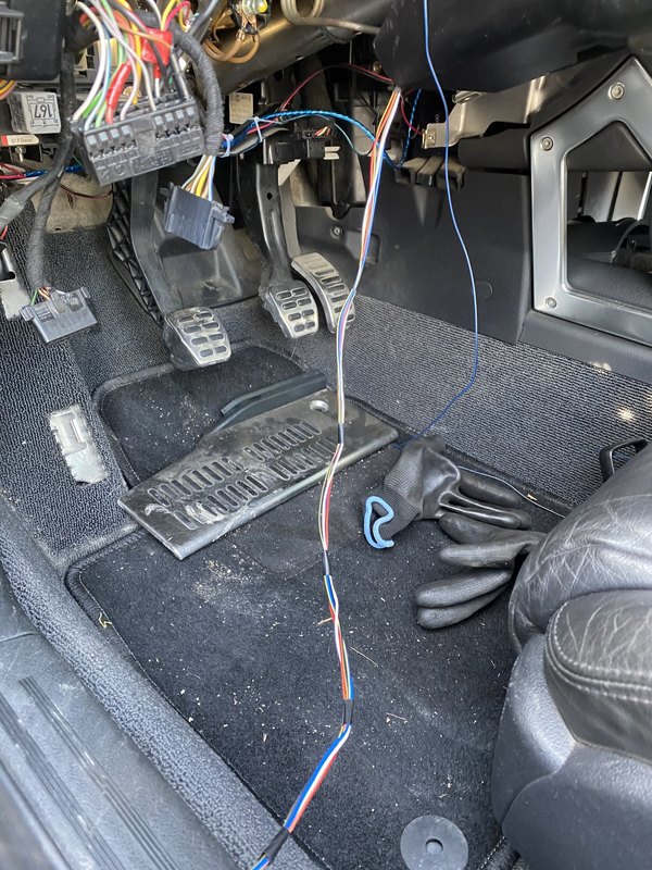

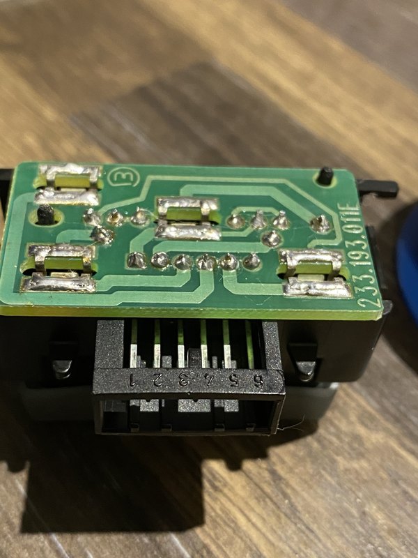

Bon j’ai commencé à installer le regulateur de vitesse d’ali expresse.
les cables sont pas trop pourri mais celui qui va au fusible est vendu nu.
et comme j’en ai marre de faire des coupures/soudure sur le faisceau principale j’ai décidé de le démonter (une merde a enlever les cosses)
j’ai donc commandé un faisceau original neuf pour 26€ et vais commander un comodo ERA neuf aussi.
à partir de la j’aurais l’esprit tranquille Car je veux vraiment gardé le truc d’origine et un aspect propre.
au passage je vais refaire passer mez cables proprement vu que j’ai accès a la
baise moteur en entier 😎
et ce soir je commence la restauration du compteur 😏

au passage petite note sur le régulateur de vitesse.
Le tuto qui est surle forum caradisiac est valide pour la plus part des modèle comme A3 / Golf / TT.
Pour les moteurs AJQ / APP / AUM / ARY / ATC / AUQ /AWP / BVR / BVP après vérification les pins correspondent au schéma du TT (vérifié sur la Doc Audi).
Pour résumé un peu (je ne mettrais pas les couleurs car elles n'ont pas de vrai valeur et celle du tuto/RTA sont les bonnes)
  • [Régulateur] pin 1 -----> T10e --------> 1 ------------> 75 [ECU]
  • [Régulateur] pin 2 -----> T10e --------> 2 ------------> 57 [ECU]
  • [Régulateur] pin 3 -----> T10e --------> 3 ------------> 38 [ECU]
  • [Régulateur] pin 9 -----> T10e --------> 9 ------------> 76 [ECU]
  • [Régulateur] fils bleu / noir (T7/6) -----> T10e --------> Raccord Y [ou soudé si vous n'avez pas] ------------> Fusible n°5 (15A)
En gras les éléments les plus importants.
Les numéros des pins que vous allez brancher n'ont pas trop d'importance car sur le T10E il n'y a que 2 fils par défaut, tous les autres ports sont libre.
Cependant il est préférable de garder la numérotation officiel dans le cas où quelqu'un reprends votre voiture ou même vous en cas de diagnostique ;)

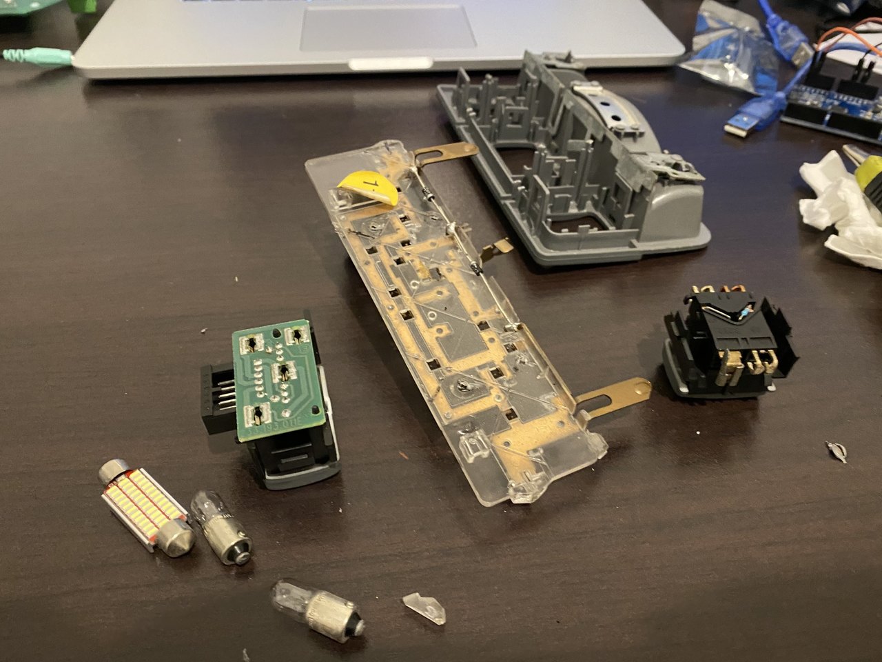

Du coup aujourd’hui c’etait A3 😂
j’ai quand meme fait le plafonnier de la TT ce soir car il clignotait pas mal
au moins c’est fait et j’aurais l’esprit tranquille de ce coté la :)
