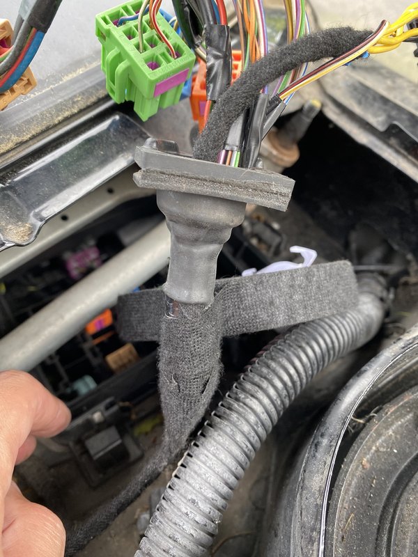

Branchement des cables du regulateur de vitesse avec scotch feutré.
et hop on dirait de l’origine 😎

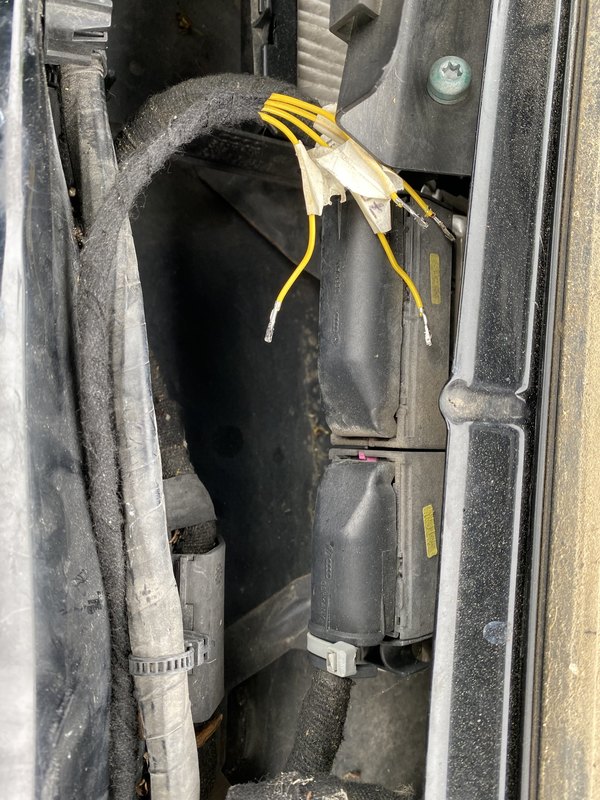

Pas mal tout, j’ai du mal avec les fils jaune 😂
moi pour le faisceau c’est de la recup que j’ai entourer de scotch tissus comme le faisceau d’origine.
Genial :)
t’as pris ça directement sur un faisceau d’origine ?
moi le fil jaune je m’en fous je le vois pas et il est tout plus gros que le fil ecu en plus donc ca c’est cool aussi :)

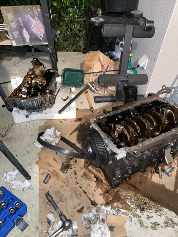

J’ai attaquer le demontage de l’ancien bloc sur la terrasse lol.
toujours cette putain de vis qui bloque sur le vilo grrr
demain c’est chalumeau + cle a choc du seigneur
J’avais un peu de pate a joint sur la crepine aussi 😁 comme faut faire attention aux quantité
ah et j’ai un cylindre de rayé sur 8mm environ en haut du moteur. Je le sens bien a l’ongle :( j’espère pouvoir le faire rectifier
Modifié par jejesasuke

J’avais un faisceau de s3 8l qui traîner, j’ai repris les fils du régulateur dessus.

Franchement je l’ai rodé le bloc lol, maintenant je te le demonte en 2-2 😂
il y a 25 minutes, jejesasuke a dit :
Ouais c’est clair avec 2 20vt à la maison....
Salut Jéjé!
Au pire tu feras une table basse avec le bas moteur 😁
À titre d'informations c'est lourd à déplacer ?
Il y a 7 heures, TTwans a dit :
Salut Jéjé!
Certainement pas 😂
le bloc est trop propre et sans rouille pour le jeter lol
avec bielles etc sans culasse oui c’est assez lourd. Je le portais pas seul.
la j’ai tout virer mais vis de vilo bloqué donc je vais l’amener a un collegue.
c’est beaucoup plus leger  donc la je pourrais le porter :)
