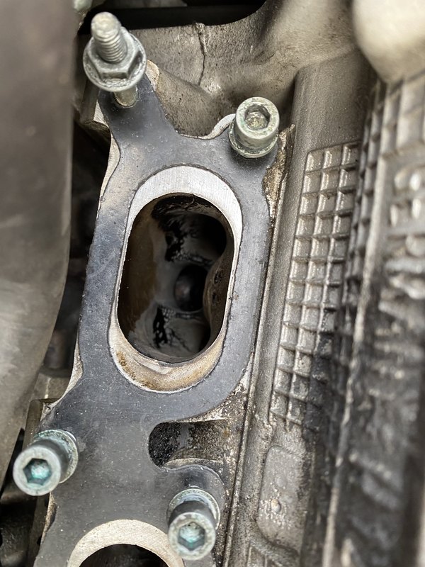

Des news un peu, j’ai avancé sur le demontage de la culasse.
grace à l’ethanol les soupapes sont plutot propre lol.
la derniere distri a ete faite chez midas.
du coup travaille mal fait.

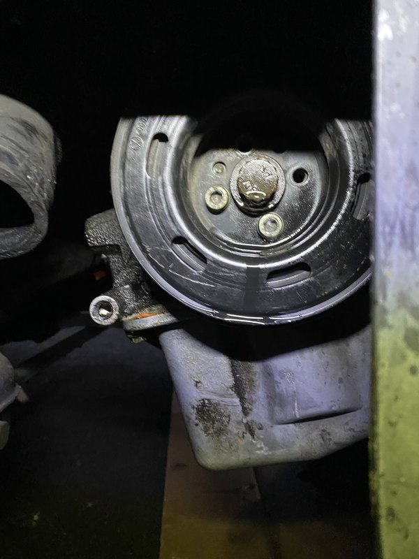

vis de support moteur non changé
galet tendeur accessoire d’origine
vis de poulie damper d’origine et trop serrer (j’ai du sortir la cle a choc) et y’en a 2 sur 4 de foirées. Youhou !

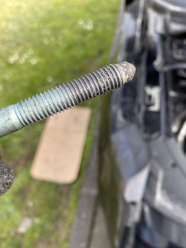

Vis de support moteur.
un peu dur a devisser. A mon avis le filetage a un peu mangé vu la limaille.
