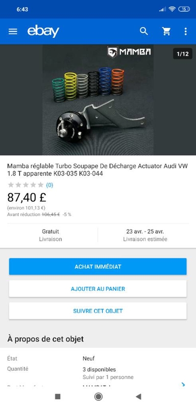

A mon avis te fais pas d’illusion avec l’actuateur fourni avec il tiendra pas la pression comme le miens...
600 ou 700g ?! A mon avis tu peu mettre le double sinon aucun intérêt.

Je te conseille de mettre une wastegate réglage. Si tu laisse celle d'origine, il va se essoufflé dans les trs.
Sur mon k04 hybride j'ai un ressort tare a 1.5 bar. Du coup au rupteur je fini a 1,5 mais si je veux je peux avoir plus.
Attention 1,5b ressort ne veut pas forcément dire 1,5 au rupteur. Ça c'est mon réglage
