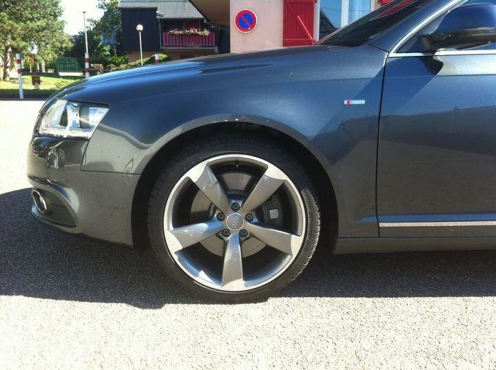

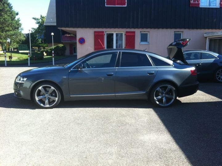

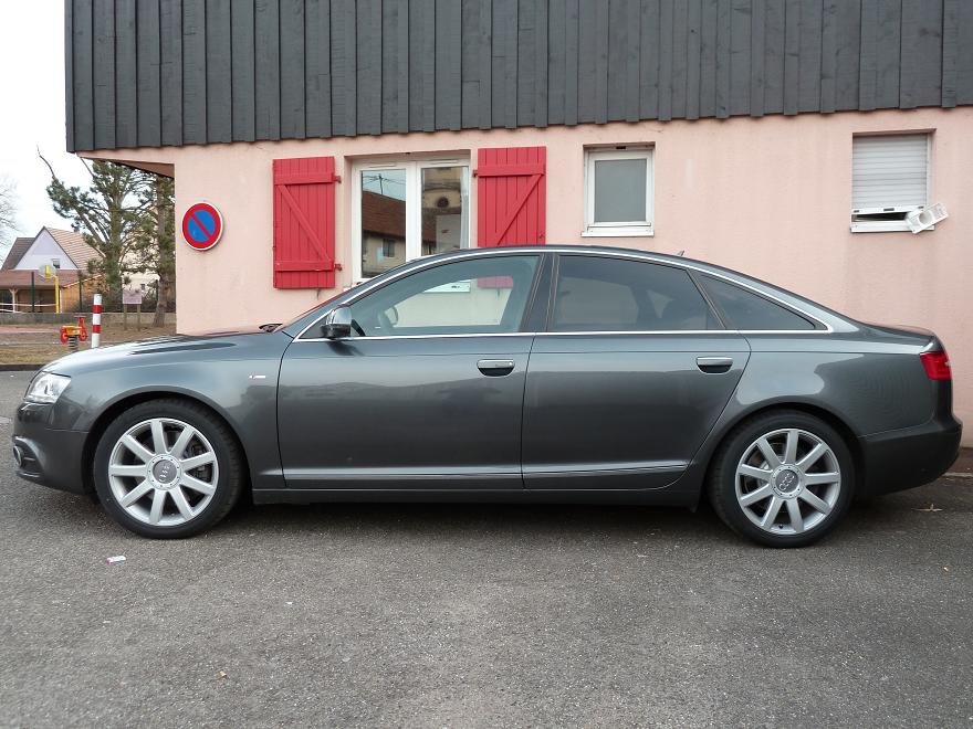

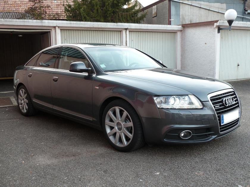

Photos avec les nouvelles jantes : Une sacrée différence elle claque, de plus presque la même couleur que mon A6 !!! PS ; La portière conducteur n'est pas rayée, ce n'est que le reflet de ma chérie qui fait la photo LOL !!! -

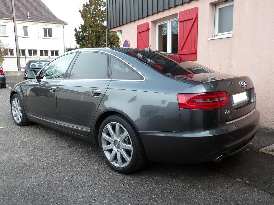

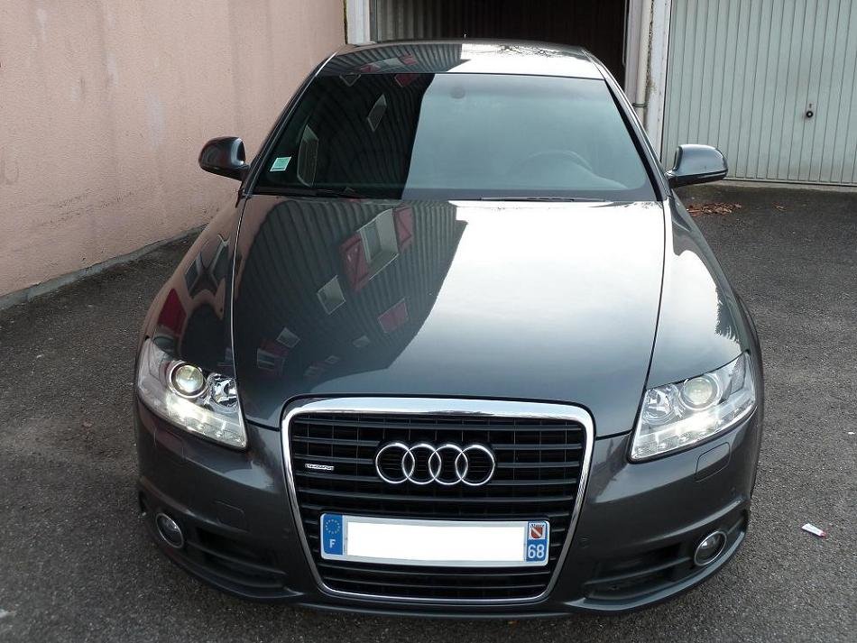

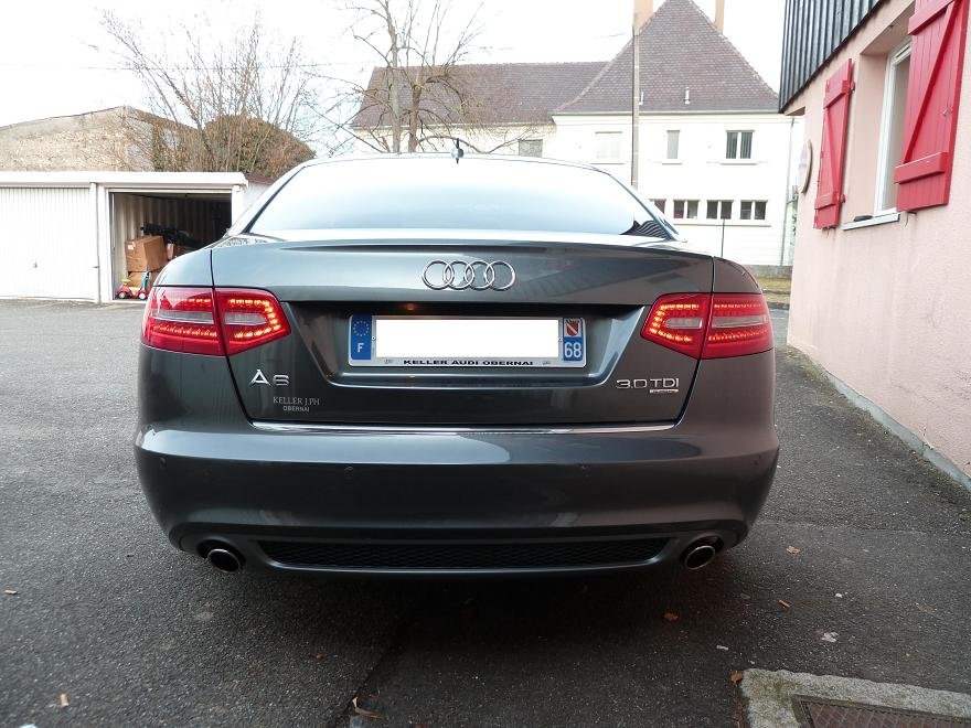

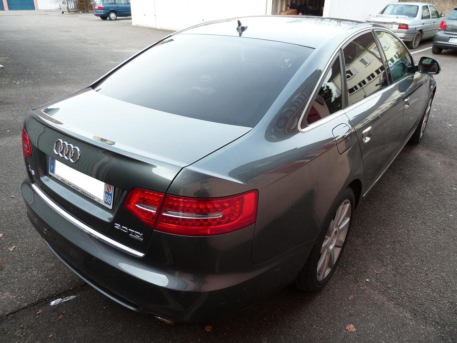

Salut les passionnés des 4 anneaux, Voici comme promis quelques photos de ma Titine, je l'ai depuis février ... D'abord avec les jantes d'origines et ensuite avec les nouvelles installées la semaine dernière, ce sont des RS ROTOR Titane originales en 8.5X19 ET43 (pneus 255/35/19 96Y), ce sont celle de la nouvelle A4... Résultat plus que satisfaisant, elles sont presque à ras des ailes, le seul incovénient au moment du montage, c'est que le moyeu etait plus large que celui de l'A6 (57.1mm / 66.6mm), heureusement des bagues de centrage ont corrigées la chose, car si ça aurai été l'inverse j'étais bon pour les revendres !!!!!!!! Ouf la grosse frailleur. (j'ai encore peu de photos avec les nouvelles jantes, mais j'en publierais d'autres bientôt)... Freddy.68 Voici le lien des jantes BBS Speedline que j'ai mis en vente ; http://www.leboncoin...9340.htm?ca=1_s -
