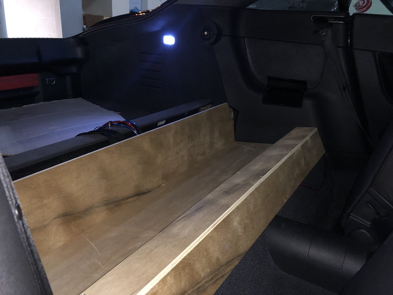

Ce soir c’etait ajustement du support qui va remplacr la banquette arriere facon quattro sport :)
ensuite mise sous moquette et installation definitive.
Une semaine si tout va bien, j’ai hate 🤤

ça devrait être plutôt propre, il était pas totalement complet la et il faut refaire une partie des planches ;)
C'est du contre plaqué. Rigide mais assez léger donc le poids dans la voiture ne se sentira même pas.
