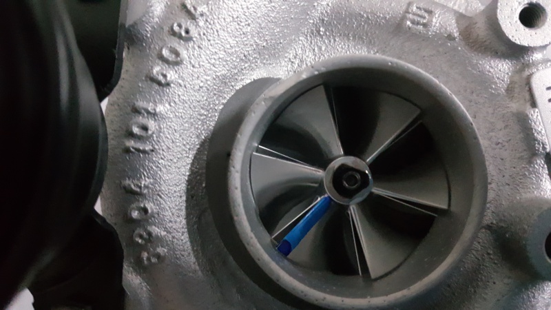

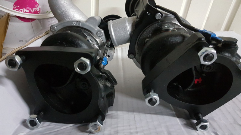

Sinon je crois que je vous avez pas présenter les petits:
Wahoo des loba il me semblent ? Combien 530 ?
:icon_lol: :icon_lol: :icon_lol: mieux promo sur Ebay :moto: :moto:
C'est du TTH 550
