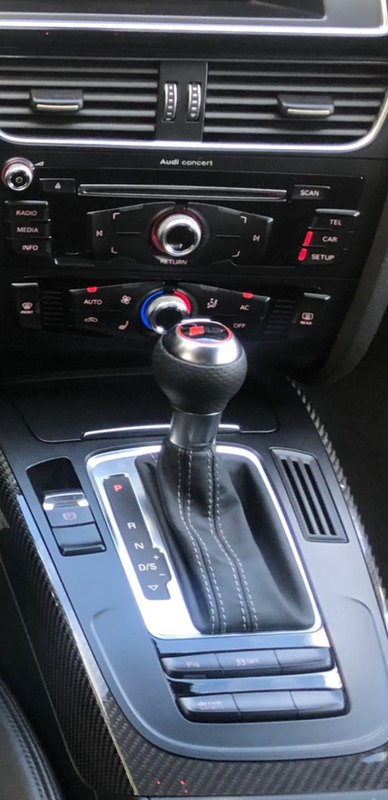

Figo77 a posté un sujet dans S4 B8 V6 / RS4 B8 - (2009 à 2015)
Bonjour a tous, un ami vient d acheter un rs4 b8, millésime 2013, je suis très étonné du fait qu il n a pas la clim bi zone, ni même les bouton (option habituelle) sur la console centrale.. Pensez vous que c est normal? Je veux dire d origine? -
surement option exclusive (pas au catalogue, mais faite a l'usine tout de même).
