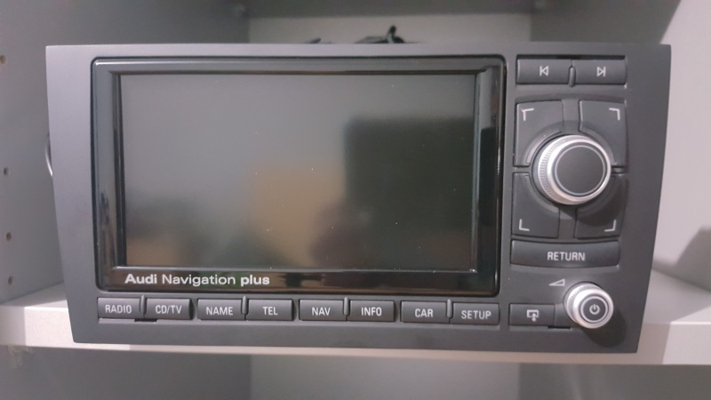

Sinon RNS-E avec le kit kufatec à la maison

Que faut-il faire comme modif pour le monter? Je n'ai pas de GPS sur la mienne.

Il te faudra passer en double din, puis acquérir un gps, le kit de raccordement de kufatec ou autre, une fois tout ça en main le reste ce n'est que du câblage
Il te faudra récupèré le can high et can low au compteur pour récupéré les infos à l'obd

Pour le rnse il faut que la réference fini par 192 ?

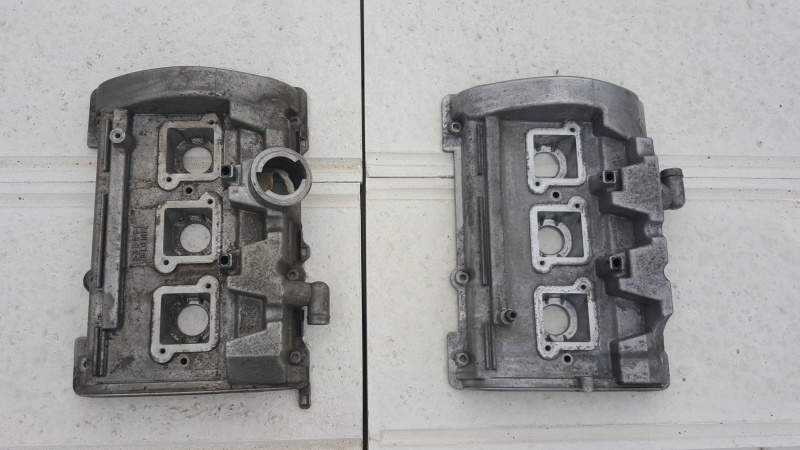

Demain nettoyage des caches culbuteurs par aerogommage, j'ai un fournisseur qui vient faire une démo pour une matinée commerciale je ferais un avant/apres :bien:

Résultat de l'Aérogommage
Avant
Après

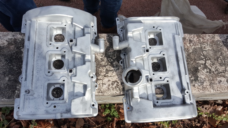

C'est pas la finition final
Ca donne ça une fois fini
L'extérieur ne sera pas plus affiné car sera repeint comme la couleur des étriers
Ah oui c'est impressionnant.
Good job!
