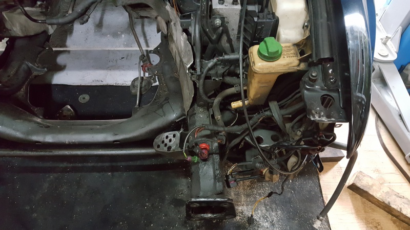

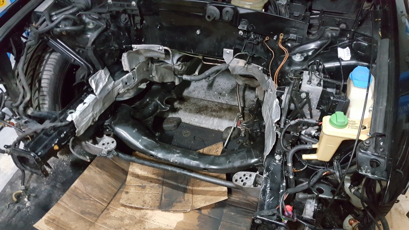

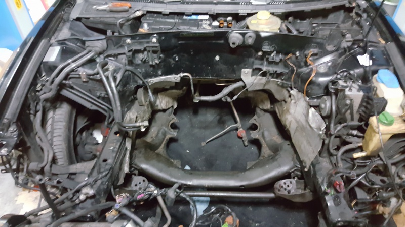

Aujourd'hui c'était nettoyage et petit démontage
Le compartiment moteur en avait vraiment besoin
Avant
Après

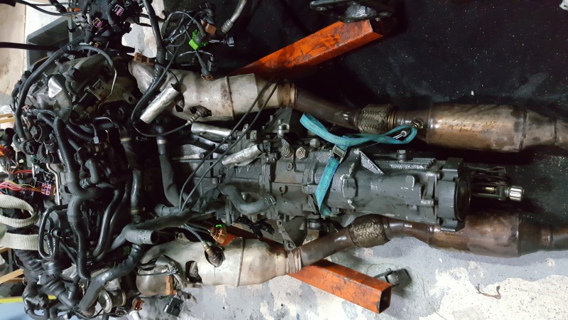

Puis j'ai attaqué la partie mécanique

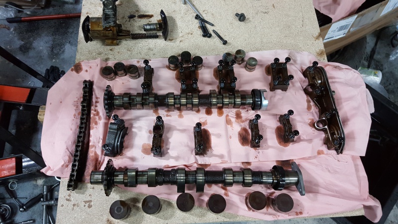

Dépose AAC et poussoirs hydraulique
Le tout déposé

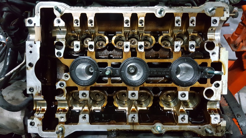

Entretien long life Audi et ça ce voie bien une fois le cache culbuteur déposé, un dépôt jaunâtre c'est formé :(
Et un déphaseur en kit un :petard:

La ligne Milltek est reçu, les etriers Porsche sont en peinture.
Les échangeurs Wagner sont repartis chez Wagner, petit soucis de livraison, un échangeur est arrivé déformé, la carton était abimé, du coup retour à l'envoyeur normalement livraison d'içi une dizaine de jours
J'ai aussi regarder les turbos, pas de jeux axial ou radial, pas de détérioration des turbines, elles sont nickel, je pense malgré tout les envoyés pour une révision voir un passage sur de l'hybride par contre niveau adresse...... :nixweiss: :nixweiss: si quelqu'un connait un préparateur, avant il y avait créa-racing mais maintenant....
Ca m'impressionne toujours autant quand vous vous lancez dans ce genre d'intervention sans concession (et hors concession) :
La dépose et le démontage du moteur !!!
Il faut vraiment toucher un max, j'admire.
Si je me lançais dans cette aventure, au remontage, soit il y aurait des pièces en trop, soit il en manquerait.
En tout cas, le résultat final ne ressemblerait à rien, surtout pas à une voiture...

Avec un minimum d’organisation et de minutie ça ce fait très bien ;)
Bon c'est sur c'est pas mon premier que je sort mais c'est plus impressionnant que ça ne l'ai

Je vais finir par être bloqué d'ici la fin de semaine sur le moteur, pas moyen de trouver un AAC d'échappement, pas dispo chez Audi, j'en avais trouvé un jeu d'occase mais j'attend toujours une réponse tu gars, a croire que le smec veulent pas vendre et ce faire de l'argent :mur:
Pas de change ça.
Si tu reçois un jeu d écope en carbone en plus je prend Lol
Restera les poussoirs hydraulique à commandé, par contre là j'ai deux choix qui reviennent sans cesse sur tout revendeur et cela même chez Audi
http://www.vamotorsport.fr/fr/1-moteur-embrayage/35342-poussoir-hydraulique-admission-moteur-v6-27l-30vt-00-02-1-point-bleu-3003534210119.html
Poussoir 1 point bleu
http://www.vamotorsport.fr/fr/1-moteur-embrayage/35343-poussoir-hydraulique-admission-moteur-v6-27l-30vt-00-02-2-points-rouge-3003534310116.html
Poussoir deux point rouge
Sauf que j'ai beau les tournés dans tous les sens je ne vois pas de point :nixweiss: même chez Audi

J'ai le même depot jaunatre quand je regarde par le bouchon de remplissage...
Elle était aussi en LL. Je verrais si je suis pas surpris en faisant mes joints de chache culbu par la tronche des cames...
Pour les points bleu ou point rouge c'est Le diamètre extérieur du poussoir qui change
Oui Laurent mais au final les miens n'ont pas le même diamètre que ceux proposés, leur diamètre est inférieur à ceux en réf point bleu mais c'est infime sûrement du à l'usure enfin je pense.
