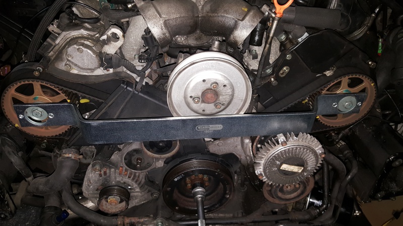

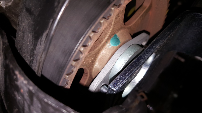

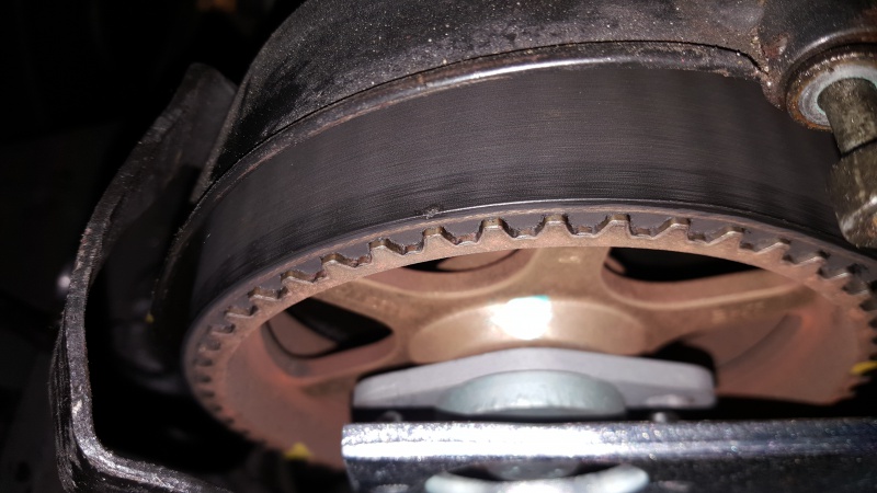

A quoi vois tu les les dents de décalage?
Avec les piges en place même si on ne vois pas grand chose
Le décalage est bien présent même en trichant sur le vilo soit je peux mettre sur un mais pas l'autre et le vilo à une dent de décalage soit je me cale au PMH est là, impossible de mettre la barre
Avec 2 dents de décalage ça touche pas ?
Cest les grosses barres ? Tu as du pot moi elles sont noire.
Pas de touchette avec deux dents enfin pas de bruit........plus exactement il y a une dent et demi mais vu que la barre n'a surement pas été utilisé lors du remplacement de la distri, la demi dent doit être du à la tension du galet tendeur hydraulique qui à fait son job.
Si j'ai le temps ce week end je dépose le moteur et au pire des cas je dépose le cache culbuteur histoire de prendre la température......
Oui ce sont les grosses barre 32 et 21 je crois, il y a plus gros encore avec les Hotchiks mais j'ai un peu peur pour le berceau après......
Les 32/21 c'est suffisant.
Une vérification des culasses et soupapes en vue mais à mon avis 1 dent et demi ça doit être pas loin de la limite
De toute façon partie comme c'est partie les culasses ne vont pas restées, j'ai investi dans des culasses de 2.8 complète donc si je dois déposé les origines elle virent directement, mais ce n'est pas au programme du jour, je veux pouvoir utilisé l'auto encore un peu avant de refaire un bloc complet

Question bête mais je suis novice dans ce domaine la pose des culasse est plug and play ? Tu remet ta courroie et tu cales aux piges comme l'origine avec poulie d'origine ?
Deux dents pas sur ça reste à voir, car la poulie ayant 52 dents ça nous ramène à 6.9° par dent, ayant actuellement 7 de déphasage je pense pas qu'il y ai un soucis à ce faire, certains on eu 11° voir même 19° sur RS6 et pas de salade de soupapes, heureusement.
Milan, aucune idée franchement c'est un peu l'inconnu, théoriquement oui c'est plug & play, un certain René à fait ce montage ssur son RS4 suite à une casse (il me semble...) ou soucis sur culasse, il est passé sur du 2.8L avec un mix des AAC 2.8 et RS4 et ça roule très bien ainsi, d'autres on fait ce montage, et il en ressort qu'ils sont tous satisfait de leur choix.
Maintenant passé une certaine puissance c'est peut-être néfaste mais en quoi :nixweiss:
Les culasse de 2.8 doivent être des ACK, les passages d'huile sont identique au RS, seul modif les fixation du collecteur ne sont pas tout à fait identique mais franchement quand tu attaque un remplacement de culasse je ne pense pas que la pose du collecteur soit un frein en soit :petard:

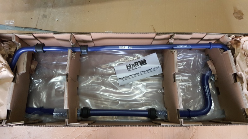

Top deja livré :bien:
Pour les barres moi aussi elles sont noires, HR a changé la couleur il y a plus ou moins 1 an;)
