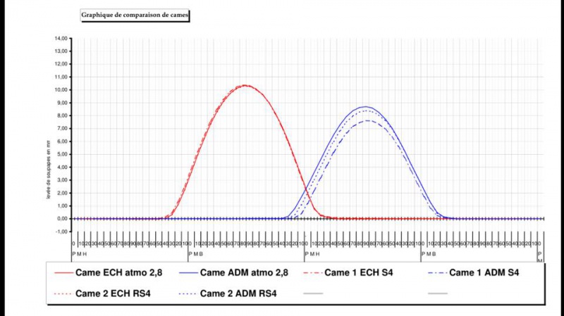

Pour les AAC, des gens comme Hemery ne pourraient ils pas te proposer un profil sur mesure?

PS: Pour les infos sur les AàC LOBA, je cherche aussi :race:
Si tu veux un développé du profil stock, je peux te faire ça vu que c'est encore tout démonté chez moi. J'ai même des Aàc de S4.
Je sais que "Carto Feuillet" ( sur FB pour ceux qui le connaisse ) avait fait relever sur AAC origine rs4 / S4 / 2L8 ACK .
Mais pas retrouvé les résultats , a voir avec lui peut etre .
Et au final ça donné quoi ?
Si tu as des infos je suis preneur !
C'est bon trouvé !!
Au final pas de surprise je m'y attentais un peu comme quoi le 2.8 à de beau reste !!
S4
DOA 190. Levée 7.60
DOE 212. Levée 10.40
RS4
DOA 203. Levée 8.40
DOE 209. Levée 10.30
Atmo 2.8L
DOA 210 Levée 8.70
DOE 209 levée 10.35

Passer sur des AAC de 2.8L apporterait quoi de plus par rapport à ceux d'origine?
Plus de couple, plus de tours/minutes?
En toute logique du couple, mais pas si évident que ça puisque le volume de remplissage reste inchangé si aucune modification est faite sur les culasses.
Pour le moment je vais chercher des AAC loba et par la suite je verais pour faire un essai avec un haut moteur de 2.8L, je pense qu'il y a moyen de tirer quelque chose de bon et fiable, je ne recherche pas le puissance à tout prix je veux surtout un max de fiabilité sur du long terme

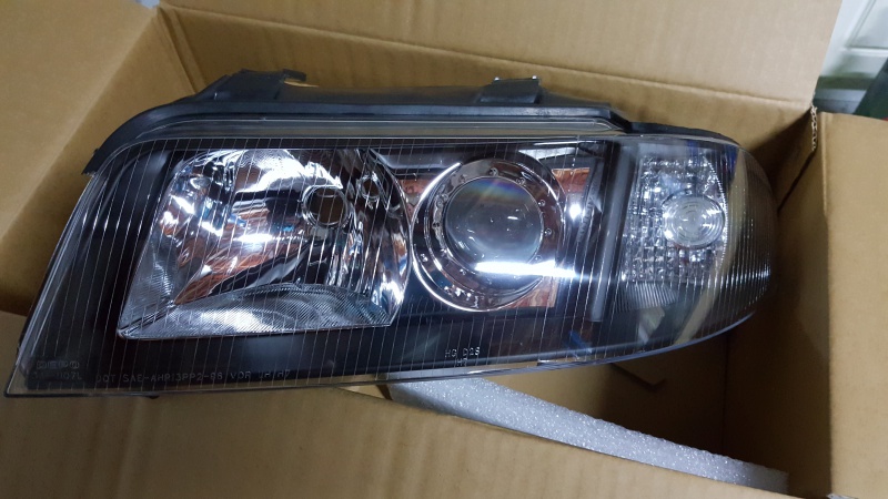

as tu reçu les optiques avant Tony ?
Normalement demain ou vendredi.
Reçu ce jour.
