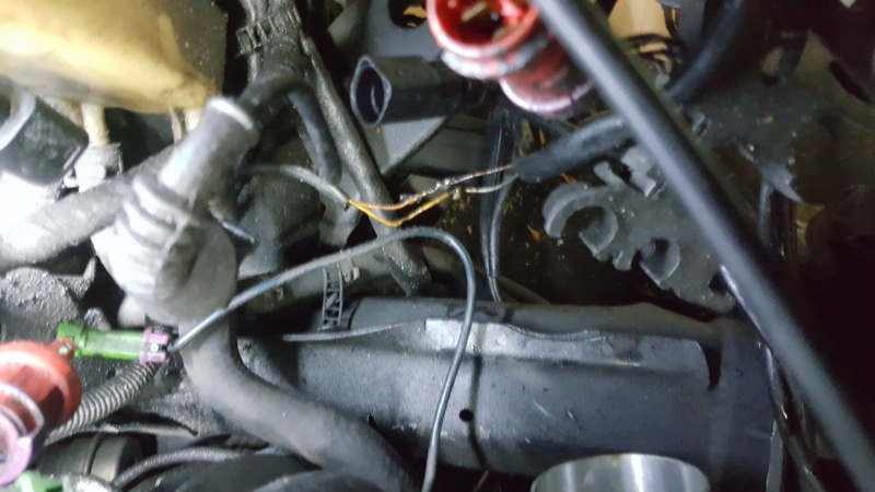

Petite surprise au démontage....
une cosse maison :icon_biggrin: :icon_biggrin: :petard:
Et une autre qui n'en n'était pas une je m'en doutais

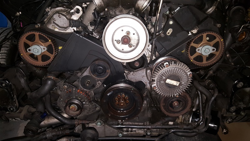

Deux dents de décalage à gauche et une à droite
Avec un calage au tipex jaune parce que c'est mieux que le blanc :mur: :mur: :mur:
Du travail de pro ça !!
Tout comme la distri faite par un pro........
Aller demontage moteur !
C'est partie pour la chèvre est prête........... :icon_biggrin: :icon_biggrin:
Putain la connexion! :mur: Ca peut mal finir un truc pareil.
A quoi vois tu les les dents de décalage?
Par contre, je ne pige pas, dans ton premier post, tu disais que tu avais refait la distrib avec les piges déjà?!
Du bon boulot en perspective et pas superflu! :marcelpoire:
