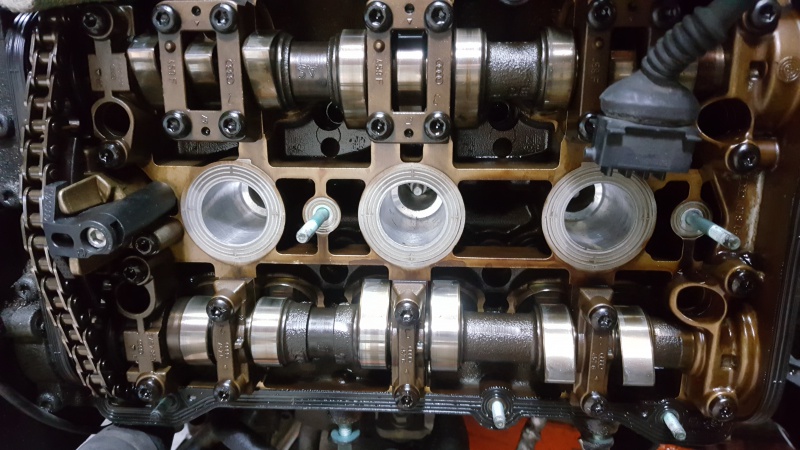

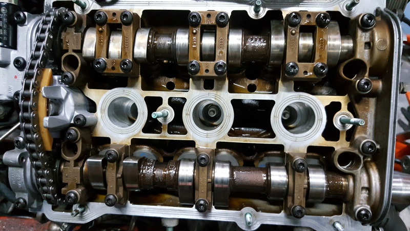

J'ai enfin retrouvé un toit depuis mardi donc les travaux ont repris sur le RS
Dépose des AAC, déphaseurs, chaine et poussoirs hydraulique
Avant
Pendant
Après
Petite différence de longueur entre la neuve et l'ancienne
Je ne sais pas pourquoi les images sont pas dans le bon sens :reflexion:
Le plus chiant c'est le calage au niveau du déphaseur, je m'y suis repris à deux fois
C'est dingue cette élongation de la chaîne...
Du beau boulot en tous cas :bien:
En même temps je ne suis pas surpris, tout ce qui est soumis à une tension permanente finit par s'allongé et puis ça prend quasi 7000 trs, regarde une chaîne de tronçonneuse ça s'allonge limite à vu d’œil quand elle tourne sur le guide
